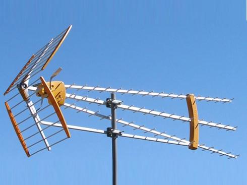

johnyb98 Δημοσ. 23 Ιανουαρίου 2013 Μέλος Δημοσ. 23 Ιανουαρίου 2013 Παιδιά, ας ξεκινήσουμε από κάτι βασικό γιατί θα τρελαθώ. Οι πληροφορίες που μου δίνουν αλλάζουν διαρκώς. Οπότε, αν δεν κάνω μόνος μου τη δουλειά δεν πρόκειται να βγάλουμε άκρη. Ας ξεκινήσω απ' το βασικότατο λοιπόν. Βλέποντας κανείς την παρακάτω κεραία, προς τα πού θα πει ότι είναι στραμμένη:Ανατολικά (δεξιά) ή Δυτικά (αριστερά); Αυτό που θέλω βασικά να μάθω με αυτή την ερώτηση είναι όταν λέμε ότι μία κεραία είναι στραμμένη προς τα κάπου βασιζόμαστε στην ουρά της ή σ' αυτό που μοιάζει με V. Ελπίζω να γίνομαι κατανοητός. Η παρακατω, κεραία, λοιπόν, προς τα πού είναι στραμμένη; Εφόσον λοιπόν η κεραία σου κοιτά Υμηττό. Τοτε πρέπει να αγοράσεις ψηφιακο δεκτη. Θα πιανεις ολα τα κανάλια σε ψηφιακή μορφή χωρίς παράσιτα και χιόνια. Το κουτί που ειδες πρεπει να ηταν το τροφοδοτικό απο τον ενισχυτή ιστού που πρεπει να εχεις. Κατι σαν αυτό να υποθέσω.. ??? Ναι, με κάτι τέτοιο μοιάζει αυτό που περιγράφω παραπάνω.
graphist83 Δημοσ. 23 Ιανουαρίου 2013 Δημοσ. 23 Ιανουαρίου 2013 Μια κεραία έχει κατεύθυνση σε κάποιο κέντρο εκπομπής όταν: η ουρά της σημαδευει το κέντρο και απο πίσω θα βρίσκεται ο ανακλαστηρας. (το V που είπες) η δουλεια του είναι να συλλέγει τα σήματα και να τα κατευθύνει προς τα στοιχεια. Sent from my iPhone using Insomnia
