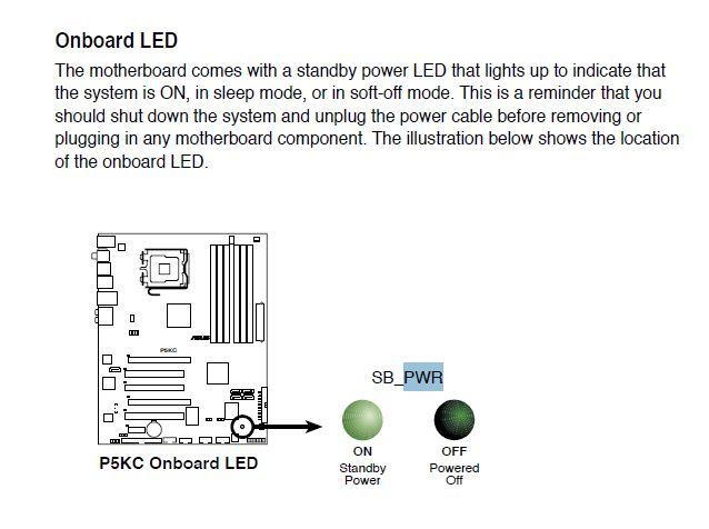

nurse Δημοσ. 17 Ιανουαρίου 2013 Μέλος Δημοσ. 17 Ιανουαρίου 2013 Σας παραθέτω αυτό που λέει ο οδηγός χρήσης. (εικόνα πως μπορώ να εισάγω;;

nurse Δημοσ. 17 Ιανουαρίου 2013 Μέλος Δημοσ. 17 Ιανουαρίου 2013 Ευχαριστώ (έχω καιρό να ανεβάσω εικόνα..)
