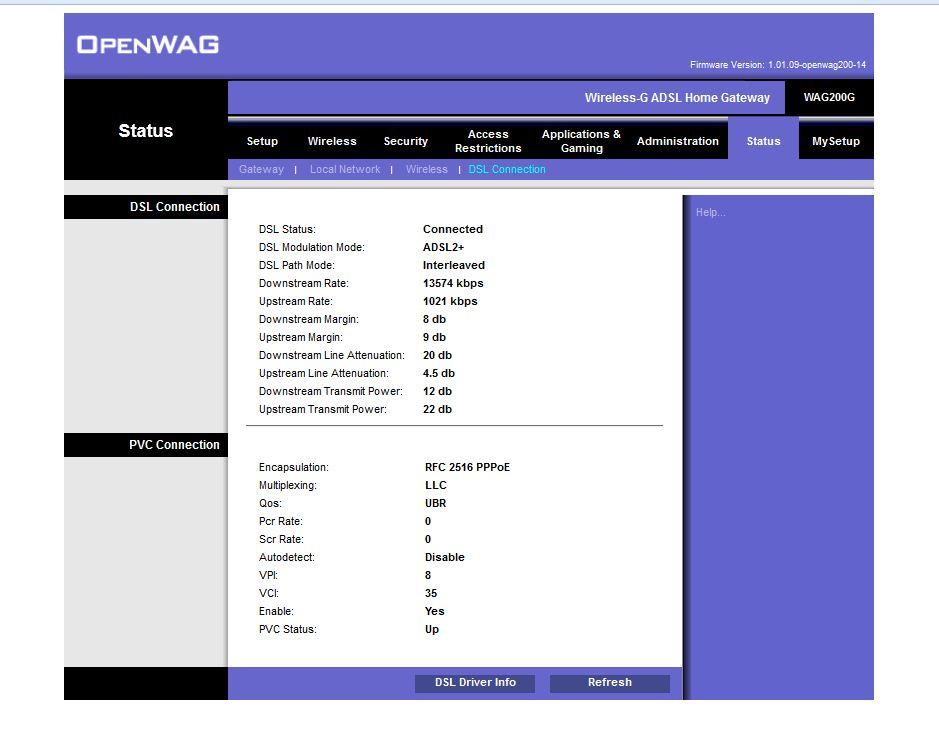

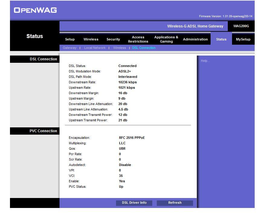

Darth Revan Δημοσ. 21 Ιανουαρίου 2013 Μέλος Δημοσ. 21 Ιανουαρίου 2013 Καλησπέρα.Δεν έχει αυτο το συγκεκριμένο,δυστυχώς.Έβαλα το και επισυνάπτω τα χαρακτηριστικά... Καλησπέρα.Δεν έχει αυτο το συγκεκριμένο,δυστυχώς.Έβαλα το και επισυνάπτω τα χαρακτηριστικά... Καλησπέρα.Δεν έχει αυτο το συγκεκριμένο,δυστυχώς.Έβαλα το άλλο και επισυνάπτω τα χαρακτηριστικά...
poulinos Δημοσ. 21 Ιανουαρίου 2013 Δημοσ. 21 Ιανουαρίου 2013 20 attenuation και να παιξει vdsl.χλωμο αλλα οκ.εισαι πανω απο 1 km.επισης τωρα σε εχουν με 16 margin.αμα το ριξουν στο 9 που ειναι το default θα πρεπει να πας στα 13-14 ισως
Darth Revan Δημοσ. 21 Ιανουαρίου 2013 Μέλος Δημοσ. 21 Ιανουαρίου 2013 20 attenuation και να παιξει vdsl.χλωμο αλλα οκ.εισαι πανω απο 1 km.επισης τωρα σε εχουν με 16 margin.αμα το ριξουν στο 9 που ειναι το default θα πρεπει να πας στα 13-14 ισως Με βγάζανε 950μετρα στην cyta.Με αυτο το attenuation ήμουνα στα 17Mbps με οτε...
poulinos Δημοσ. 21 Ιανουαρίου 2013 Δημοσ. 21 Ιανουαρίου 2013 θα δεις στην πραξη.τιποτα νεοτερο σου ειπαν?απο 15 παντως margin σε 9 πρεπει να παρεις 2-3 mbit μαξ.εκτος αν εχουν κανα παραξενο profile οποτε οκ.
Darth Revan Δημοσ. 21 Ιανουαρίου 2013 Μέλος Δημοσ. 21 Ιανουαρίου 2013 (επεξεργασμένο) θα δεις στην πραξη.τιποτα νεοτερο σου ειπαν?απο 15 παντως margin σε 9 πρεπει να παρεις 2-3 mbit μαξ.εκτος αν εχουν κανα παραξενο profile οποτε οκ.Ακόμα περιμένω να τους φτιάξει την γραμμή ο οτε πρώτα...Υποτιθεται μεχρι 3 εργάσιμες κάνει,μεχρι την τετάρτη δηλαδη αλλιως πάει σε συνδυαστικό μετα...προς το παρόν τίποτα δηλαδη.... Επεξ/σία 21 Ιανουαρίου 2013 από Darth Revan
Darth Revan Δημοσ. 22 Ιανουαρίου 2013 Μέλος Δημοσ. 22 Ιανουαρίου 2013 (επεξεργασμένο) Ακόμα περιμένω να τους φτιάξει την γραμμή ο οτε πρώτα...Υποτιθεται μεχρι 3 εργάσιμες κάνει,μεχρι την τετάρτη δηλαδη αλλιως πάει σε συνδυαστικό μετα...προς το παρόν τίποτα δηλαδη.... Σήμερα είχε πέσει η σύνδεση και τελικά ξανασυνδέθηκα και έιδα πως ανέβηκα στα 13,8Mbps down...Τσέκαρα μέσα στο pirelli....Κάτι φτιάξανε αλλά και πάλι δεν φτάνει την ταχύτητα που είχα με οτε σε adsl.... Επεξ/σία 22 Ιανουαρίου 2013 από Darth Revan
Darth Revan Δημοσ. 23 Ιανουαρίου 2013 Μέλος Δημοσ. 23 Ιανουαρίου 2013 Σήμερα πήρα τηλέφωνο στην cyta και τελικά θα γίνει συνδυαστικό οτε με cyta αυριο...ας ελπίσουμε να το φτιάξουνε....
