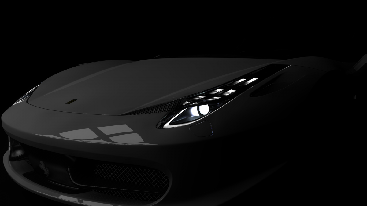

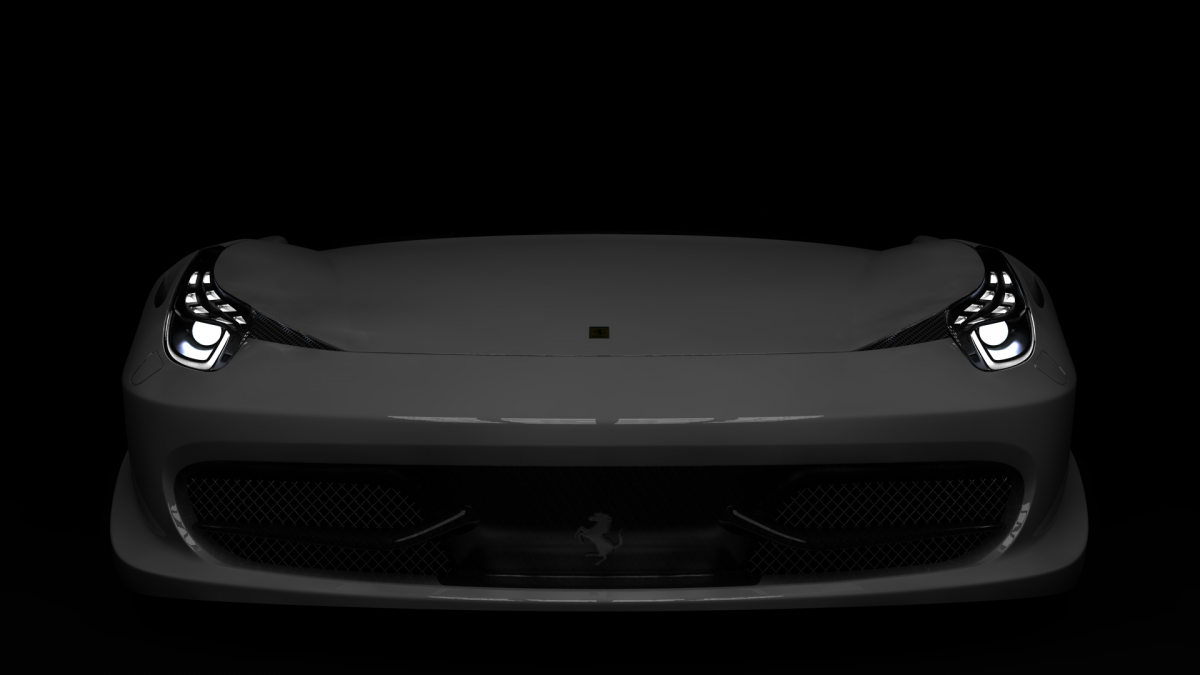

Κάτι που το είχα επήσεις καιρό και ξέχασα να το ανεβάσω. Είναι καθαρά preview render για να δω το αποτέλεσμα και για να πάρω και γνώμες. Για τα φώτα μην ρωτήσεις γιατί είναι μοβ, ακόμα το ερευνώ :P
22233511740_53536ce016_o.pngFerrari F458 Italia #Preview by Angelo M, on Flickr
22233781748_2ec87297a2_o.pngFerrari F458 Italia #Preview by Angelo M, on Flickr
Σκέφτομαι να το κάνω και αυτό army σαν το S3 :P

H Φερραρι τα σπάει, ανέβασε και μια κόκκινη να τη δούμε.. Σε παραλλαγή θα είναι ωραία άραγε ?
