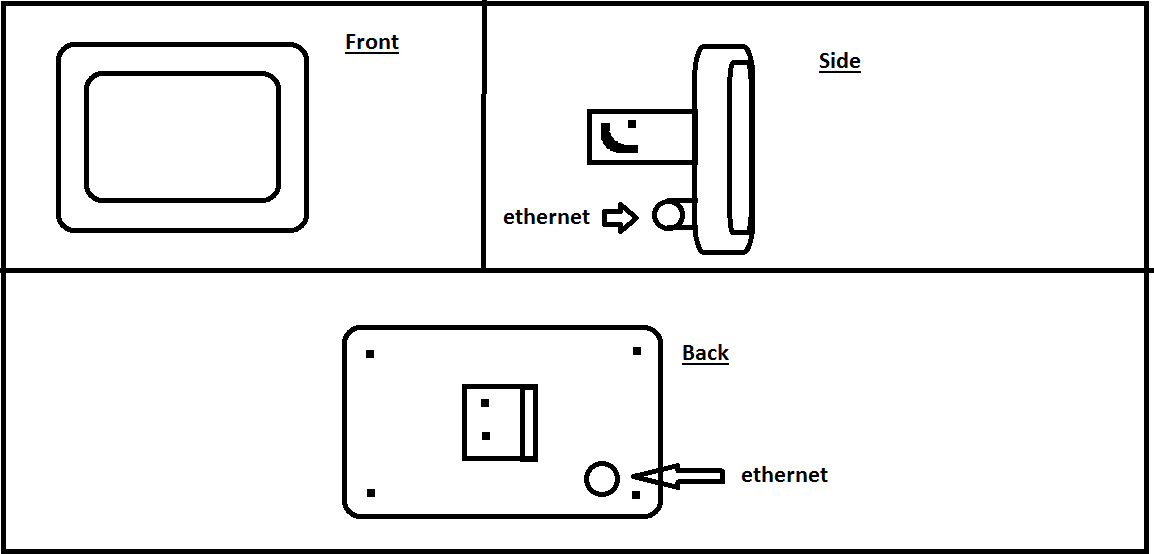

ouzo-power Δημοσ. 14 Ιανουαρίου 2013 Δημοσ. 14 Ιανουαρίου 2013 Καλησπέρα σε ολο το λαο του insomnia, η απορια μου είναι η εξής, ποια είναι η παρακάτω κεραία που βλέπουμε στην φώτο ???
MoviemakerGr Δημοσ. 14 Ιανουαρίου 2013 Δημοσ. 14 Ιανουαρίου 2013 Μήπως δεν είναι κεραία αλλά μετατροπέας ethernet σε ασύρματο ?
ouzo-power Δημοσ. 14 Ιανουαρίου 2013 Μέλος Δημοσ. 14 Ιανουαρίου 2013 πανελ ειναι αλλα δεν ξέρω την μαρκα,εχουμε κανενα link βρε παιδια?
coffeex Δημοσ. 14 Ιανουαρίου 2013 Δημοσ. 14 Ιανουαρίου 2013 Αυτή Site: http://www.aerial.net/shop/product_info.php?cPath=35_41&products_id=266&language=el">εδώ
ouzo-power Δημοσ. 15 Ιανουαρίου 2013 Μέλος Δημοσ. 15 Ιανουαρίου 2013 μπραβο ρε coffeex ,σε ευχαριστω πολυ ρε φιλε! Αυτη εψαχνα! Πως την βλεπεις αυτη ,καλη? για client-mode η AP-mode ειναι αρκετη μια τετοια κεραια ???
Candlemass Δημοσ. 15 Ιανουαρίου 2013 Δημοσ. 15 Ιανουαρίου 2013 Τα panel είναι κατευθυντικά, δεν δουλεύουν σαν AP. Εκεί χρειάζεται omni κεραία (παν-κατευθυντική).
ouzo-power Δημοσ. 15 Ιανουαρίου 2013 Μέλος Δημοσ. 15 Ιανουαρίου 2013 μονο σε client-mode δηλαδη ?? κ απο βλεπω εκπεμπουν αρκετη ακτηνοβολια σε σχεση με τις υπολοιπες outdoor antennas θα εχει 5 χιλιομετρα εβμέλεια αυτο το πανελ για πιο λιγο ?
Candlemass Δημοσ. 15 Ιανουαρίου 2013 Δημοσ. 15 Ιανουαρίου 2013 Βασικά, χρησιμοποιούνται σε point-to-point links, και ναι έχουν εμβέλεια αρκετά χιλιόμετρα αν υπάρχει οπτική επαφή και χρησιμοποιείται το 802.11a σαν πρωτόκολλο.
coffeex Δημοσ. 15 Ιανουαρίου 2013 Δημοσ. 15 Ιανουαρίου 2013 μπραβο ρε coffeex ,σε ευχαριστω πολυ ρε φιλε! Αυτη εψαχνα! Πως την βλεπεις αυτη ,καλη? για client-mode η AP-mode ειναι αρκετη μια τετοια κεραια ??? Ναι είναι καλή, είχα κάνει εγκατάσταση με μια τέτοια κεραία άλλα στα 5ghz. μονο σε client-mode δηλαδη ?? κ απο βλεπω εκπεμπουν αρκετη ακτηνοβολια σε σχεση με τις υπολοιπες outdoor antennas θα εχει 5 χιλιομετρα εβμέλεια αυτο το πανελ για πιο λιγο ? Μπορείς να την βάλεις και σαν AP αν θέλεις να καλύψεις μια συγκεκριμένη περιοχή. Προσωπικά χρησιμοποιώ δορυφορικά πιάτα, μετά Grid και σε περιπτώσεις που δεν γίνεται να βάλω τις προηγούμενες κεραίες πάω σε Panel.
Candlemass Δημοσ. 17 Ιανουαρίου 2013 Δημοσ. 17 Ιανουαρίου 2013 Βασικά δεν το έθεσα σωστά, τα panel δεν ενδείκνυνται γενικά για APs σε κοντινές αποστάσεις, λόγω του περιορισμένου εύρους εκπομπής-λήψης τους. Ότι μπορεί να την βάλει, μπορεί. Δεν είχε αναφερθεί η απόσταση για να μπεί και αυτή στα δεδομένα.
