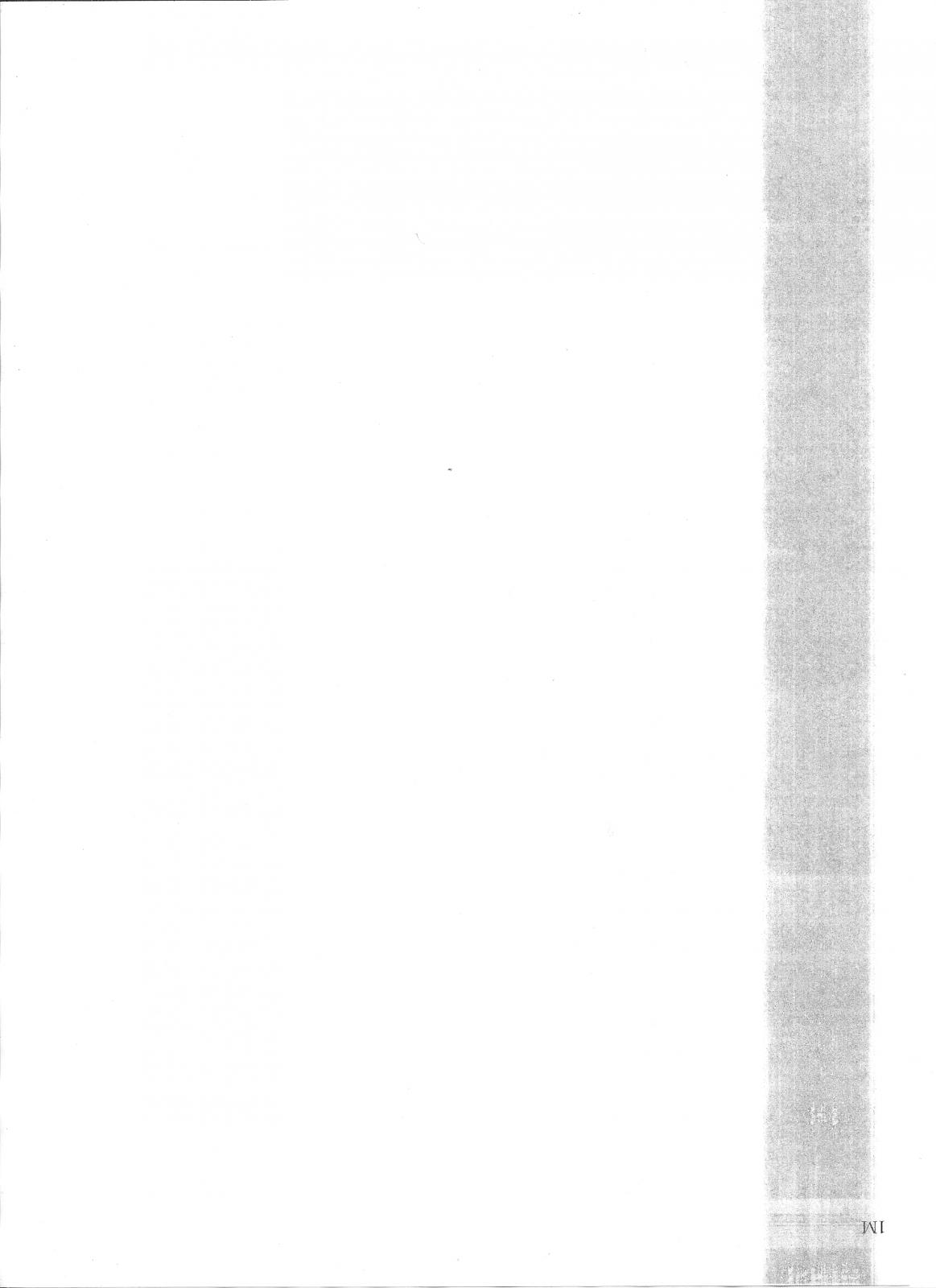

Sadako Δημοσ. 14 Ιανουαρίου 2013 Δημοσ. 14 Ιανουαρίου 2013 Έχω έναν παμπάλαιο εκτυπωτή HP LaserJet 4p ο οποίος όμως έχει αποδειχτεί πραγματικό σκυλί. Αφού το είχα πάρει μεταχειρισμένο πριν κανά 2 χρόνια και ακόμα έχει το τόνερ που είχα πάρει τότε. Τις τελευταίες μέρες όμως άρχισε εντελώς ξαφνικά σε κάθε σελίδα να βγάζει μια χοντρή κάθετη λωρίδα γκρι. Μήπως ξέρει κανείς τι μπορεί να φταίει; Ο εκτυπωτής είναι αρκετά παλιός, είχε παράλληλη θύρα, και συνδέεται με το PC μέσω αντάπτορα που βγάζει σε USB (εξ'ού και το M1 που βγάζει κάθε φορά στην πρώτη -κενή- σελίδα που εκτυπώνει πριν αρχίσει να εκτυπώνει τις υπόλοιπες), στα windows 7 δεν έχω printer tools της HP κλπ, δεν ξέρω αν παίζει και στους laser εκτυπωτές κάτι παρόμοιο και με τους inkjet, δηλαδή software καθαρισμός κεφαλής ή κάτι τέτοιο. Αν είχε κανείς παρόμοια εμπειρία και πιστεύει πως μπορεί να ισχύει κάτι τέτοιο (αλλά μόνο αν ισχύει κάτι τέτοιο), μπορώ να τον βγάλω και να τον συνδέσω στο παλιό μου PC απευθείας στην παράλληλη θύρα, που τρέχουν XP. Αλλά αυτό προϋποθέτει μερική μετακόμιση στο δωμάτιο, οπότε είναι τελευταία λύση.. Υπάρχει περίπτωση να φταίει το τόνερ; Όπως είπα το έχω κανά 2 χρόνια, έχω πάρει κι ένα εφεδρικό, αν και προσωπικά δεν μου φαίνεται πιθανό, αφού στην υπόλοιπη σελίδα εκτυπώνει κανονικά και καθαρότατα..
The_Judas Δημοσ. 14 Ιανουαρίου 2013 Δημοσ. 14 Ιανουαρίου 2013 Δεν αποκλείεται να παρουσιάζεται αυτό το πρόβλημα λόγω του ότι τελειώνει το τονερ. Εφόσον έχεις 2ο δεν χάνεις τίποτα με μια δοκιμή.
Roger Δημοσ. 15 Ιανουαρίου 2013 Δημοσ. 15 Ιανουαρίου 2013 Aν αναποδογυρισεις το τονερ και κοιταξεις το πρασινο drum αυτην την ιδια γραμμη θα πρεπει να την δεις και στο drum.Στην ουσια δεν ειναι γραμμη,ειναι αλλοιωση του υλικου,οποτε πας για τονερ. Αν το drum ειναι καθαρο,τοτε αυτο το σημαδι προερχεται απο τον φουρνο.Δεν νομιζω να βρεις φουρνο,ισως ομως να μπορουσες να τον ανακατασκευασεις,αλλαγη fuser sleeve Τελευταια πιθανοτητα,ειναι να φταιει οντως το drum αλλα να μην εχει σημαδια .Συνηθως σε αυτες τις περιπτωσεις κανει αχναδα και οχι μαυριλα.
Sadako Δημοσ. 15 Ιανουαρίου 2013 Μέλος Δημοσ. 15 Ιανουαρίου 2013 Τελικά όντως το τόνερ έφταιγε, το άλλαξα και έφυγε η μαυρίλα. Απλά, βλέπω πως εκτυπώνει αρκετά αχνά. Μάλιστα σε κάτι που πήγα να εκτυπώσω και είχε λεπτή γραμματοσειρά, με το ζόρι φαίνονταν. Επειδή δεν έχω γενικά μεγάλη εμπειρία με laser εκτυπωτές (πάντως το προηγούμενο -και πρώτο- toner που είχα πάρει μου κράτησε για 3 χρόνια παρά έναν μήνα εκτυπώνοντας αβέρτα), υπάρχει περίπτωση με την χρήση να διορθωθεί; Μήπως παίζει ρόλο που το είχα πάρει κανά χρόνο πριν και το είχα στο πατάρι;

Sadako Δημοσ. 15 Ιανουαρίου 2013 Μέλος Δημοσ. 15 Ιανουαρίου 2013 Χωρίς να θέλω να σε αμφισβητήσω (άλλωστε ο εκτυπωτής είναι όντως ΠΟΛΥ παλιός), αλλά επειδή εκτύπωσα την ίδια σελίδα με το παλιό τόνερ και με το νέο που έβαλα (με την ίδια βρωμιά δηλαδή στους καθρέπτες), στο μεν παλιό βγάζει αυτήν την λωρίδα, αλλά στην υπόλοιπη σελίδα που εκτυπώνει κανονικά, είναι πιο "σκούρη" η εκτύπωση σε σχέση με το καινούριο (που δεν έχει λωρίδες κλπ)..
