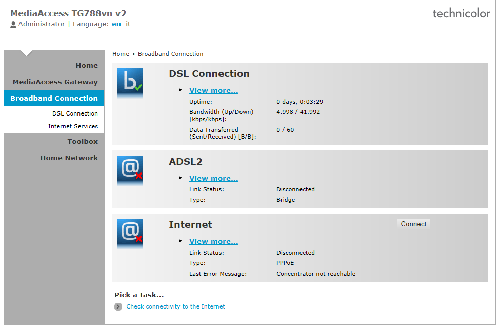

Σε συνέχεια του (κλειστού) θέματος https://www.adslgr.com/forum/threads/882739-Technicolor-788vn-v2:
Πέρασα το firmware 10.5.3.O_FW_117_TG788vnv2.rbi από τον ιταλικό provider και μπαίνοντας στο http://192.168.1.254/cgi/wizard/?be=0&l0=-1&l1=-1 άλλαξα το mode σε routed.
Το πρόβλημα είναι ότι ενώ συνδέεται σε VDSL, δεν δουλεύει το DHCP και δεν συνδέεται στο Internet. Για το DHCP πιστεύω ότι κάτι παίζει με το IPv6, το οποίο παρότι το έκανα uncheck στο setup (όταν άλλαξα το mode μέσω του παραπάνω URL), συνεχίζει να φαίνεται ενεργοποιημένο. Για το Internet ίσως το πρόβλημα είναι ότι δεν έκανα configure πουθενά το VLAN ID (για Forthnet μέσω KV του OTE), αλλά δεν μου δίνει τέτοια επιλογή πουθενά κατά το setup. Έχει κανείς καμιά ιδέα?
PS. Πρέπει να πω ότι δεν μου αρέσει καθόλου το γεγονός ότι το setup πρέπει να γίνει με αυτόν τον cryptic τρόπο μέσω του παραπάνω URL. Σε άλλα firmware της Thomson/Technicolor υπήρχε η δυνατότητα "Configure" στο IP/Internet level, αλλά σε αυτό το firmware δεν υπάρχει :(
Ευχαριστώ,
Γιάννης
Ευχαριστώ,
Γιάννης
αν μπεις σαν admin στο Firmware που ειχε δεν σου εδινε τις επιλογες που θες?επρεπε να περασεις δηλαδη το ιταλικο? επισης ναι χωρις vlan id δεν θα συνδεθεις ποτε στο Internet.αν παιρνεις απο kv 835 vlan ανεξαρτητος παροχου αν παιρνεις απο ιδιοκτητο Forthnet και μονο Forthnet τοτε 1102.
