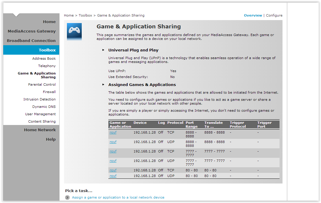

Έχω ένα θέμα από τότε που έβαλα την forhtnet και το συγκεκριμένο ρουτερ technicolor tg788vn δεν μπορώ να δω απομακρυσμένα το καταγραφικό μου. Στην ουσία το πρόβλημα ξεκινάει από το γεγονός οτι δεν μπορώ να ανοίξω πόρτα. Ακολούθησα τις οδηγίες τους αλλά δυστυχώς τίποτε. εκανα reset to router και δεν έχασε τις ρυθμίσεις του αλλά δεν δουλευει η τηλεφωνική γραμμή. Εχω φωτογραφίες να ανεβάσω αλλα δεν ξέρω πως να το κάνω εδω

στο καταγραφικο να εχεις static ip ,subnet,default gateway και dns και προσεχε σαν gateway να εχεις την Ip του technicolor 192.168.1.254 δηλαδη.το λεω γιατι μου εχουν τυχει 2-3 περιπτωσεις ως τωρα που μου ελεγαν οτι μετα απο αλλαγη ρουτερ δεν βλεπουν το καταγραφικο και το προβλημα και στις 2 περιπτωσεις ηταν οτι το καταγραφικο αντι να εχει σαν gateway την Ip του thomson(192.168.1.254) ειχε του παλιο ρουτερ του προηγουμενου παροχου.(192.168.1.1).Οποτε λογικο να μην παιζει αφου το καταγραφικο δεν εβλεπε ιντερνετ.Και πριν κανα μηνα περιπου ανοιξα καποιες πορτες σε ενα 788vn για 2 καταγραφικα και ολα μια χαρα.

οταν κανεις port forward ειτε διαλεγεις την mac address του καταγραφικου ειτε πατας User defined και βαζεις την Ip του καταγραφικου.

Πάντος όντως η ip του gateway δεν ειναι η σωστή αλλα κάθε φορά που βάζω την 1.254 την σωστή κάνει επανεκκίνηση το dvr και ξαναεπανερχεται στην 1.1. αυτό μπορεί να ειναι θέμα πόρτας? πραγματικά παιδευομαι πολύ καιρό και λύση δεν βρήκα. Θα κάνω την πόρτα 8081 μήπως και παίξει

σου φτιαξα λιγο το Post γιατι ειχαν γινει τα quotes λιγο χαλια.θα πρεπει το καταγραφικο να εχει την 1.254 αλλιως αν δεν την εχει ναι μεν θα μπαινεις απο μεσα απο το δικτυο σου αλλα δεν θα μπορεις να μπεις απο μακρυα(remotely).αν δεν μπορεις με τιποτα να την αλλαξεις στο καταγραφικο αλλαξε την απο το ρουτερ ή ζητα απο την forthnet να στην αλλαξει γιατι ειναι λιγο παραξενο το thomson με την αλλαγη της lan ip.εχει μια ιδιαιτεροτητα.μηπως δεν κανεις save στο καταγραφικο και απλα κανεις reboot οποτε και για αυτο την χανει?αλλιως κοιτα και για κανα firmware update αν υπαρχει για το καταγραφικο.και τα 3 ports θελει το καταγραφικο?αν δεν θελει καποιο μπορεις να το σβησεις αλλα πρωτα πρεπει να γινει unassign αλλιως δεν σβηνει.στην καρτελλα που εισαι δηλαδη πρεπει να πατησεις το configure πανω δεξια για να κανεις Unassign.και μετα αν θες το σβηνεις το port forward που φτιαξες ή αλλιως το αφηνεις μεσα ανενεργο(modify a game or application).μαρεσει το rouf που το ονομασες.χαχα.
επισης προχτες εκανα port forward για mtorrent στο 589(ιδιο μοντελο με το δικο σου απλα χωρις voip) και επαιξε μια χαρα.
επισης το καταγραφικο θα μπορουσε να παρει και απο dhcp αν δεν μπορεις να του αλλαξεις το gateway και μετα να πεις στο technicolor να του δινει παντα την ιδια Ip.μετα γινεται port forward ειτε με την Ip ειτε με την mac address.δεν θα παιξει αυτο αν για χ ψ λογο το technicolor δεν βλεπει το καταγραφικο σαν συσκευη στο Home network
