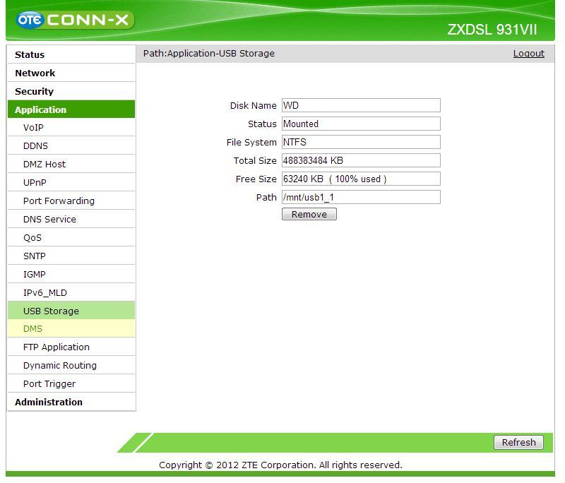

στο usb τον βλεπει κανονικα.

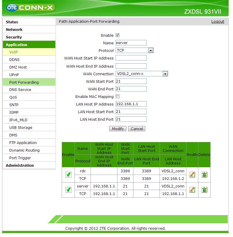

στο port forward ρυθμισα TCP την port 21 και host ip 192.168.1.1 του router.

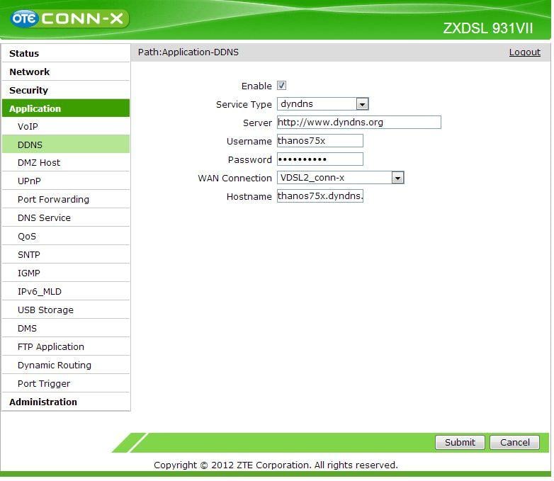

ενεργοποιησα το dyndns και παιζει μια χαρα με 3389 port στο remote desktop.

Το πιο πιθανό είναι να έχει κλειστή την 21 ο ΟΤΕ, γιατί τις ρυθμίσεις σου τις βλέπω σωστές.
Τώρα είδα ότι στο WAN IP έχεις βάλει την εσωτερική IP. Δοκίμασε να τη σβήσεις τελείως ή να βάλεις την dyndns (thanos75x.dyndns.org).
