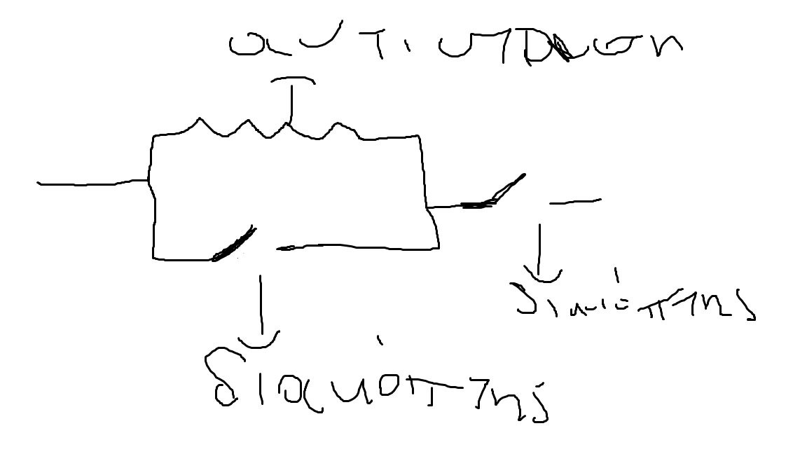

gamer hd Δημοσ. 16 Ιανουαρίου 2013 Δημοσ. 16 Ιανουαρίου 2013 Μην τουσ συνδεσεις ολους σε σειρα συνδεσε και παραλληλα Να σου προτεινω μια ιδεα? Θες να βαλεις και αντιστατες ? Να σου προτεινω μια ιδεα?
gamer hd Δημοσ. 16 Ιανουαρίου 2013 Δημοσ. 16 Ιανουαρίου 2013 το ρευμα πιγενει σε περιοχες οπου υπαρχει λιγοτερη αντισταση . Αρα οταν θα εχεις κλειστο στον πρωτο διακοπτη θα τρεχει σε φουλ ενω αμα τον ανοιξεις θα πηγαινει απο την αντισταση οπου θα το κανει να τρεχει με λιγοτερο και μετα εχεις το τελικο διακοπτη για on off
MoviemakerGr Δημοσ. 16 Ιανουαρίου 2013 Δημοσ. 16 Ιανουαρίου 2013 (επεξεργασμένο) Ναι μπορεί να βάλει και μεταβλητές - ποτενσιόμετρα αλλά γι'αυτο έγινε όλη η φασαρία για να έχει 2 ταχύτητες με τα 2 βασικά Voltage. Αν κόψεις τον έναν διακόπτη έτσι δεν κόβεις κ τα δυο φουρφουρια ? Επεξ/σία 16 Ιανουαρίου 2013 από MoviemakerGr
panos217 Δημοσ. 16 Ιανουαρίου 2013 Δημοσ. 16 Ιανουαρίου 2013 Καταλαβα ευλολη συνδεσμολογια απο οτι βλεπω,θα το δοκιμασω
samniotis Δημοσ. 16 Ιανουαρίου 2013 Μέλος Δημοσ. 16 Ιανουαρίου 2013 Ο διακόπτης 3 θεσεων με τα 12 κ τα 7ν κανει το ιδιο πραγμα με τις αντιστασεις Η διαφορα ειναι οτι οποιοδηποτε κυκλωμα με αντιστασεις ειναι ενεργοβορο - οχι πολυ στην δικη μας περιπτωση. Αν θελεις οπωσδηποτε κατι τετοιο, πας σε ολοκληρωμενο για να σου σταθεροποιησει και το ρευμα.
panos217 Δημοσ. 16 Ιανουαρίου 2013 Δημοσ. 16 Ιανουαρίου 2013 Με τον διακοπτη δεν εδωσες 7 volt 5 εδωσες! Ετσι δεν ειναι?
samniotis Δημοσ. 17 Ιανουαρίου 2013 Μέλος Δημοσ. 17 Ιανουαρίου 2013 Όχι Πάνο, συνδεοντας 12 ν με το πρωτο καλωδιο και 5ν με το δευτερο, η διαφορα δυναμικου ειναι 7ν (μην νομιζεις, δεν τα θυμομουνα, ψαχνοντας τα βρηκα!)
