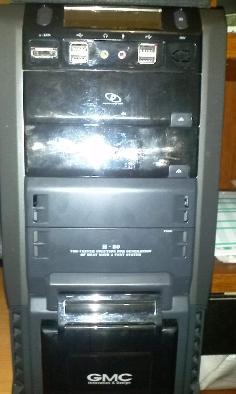

samniotis Δημοσ. 12 Ιανουαρίου 2013 Δημοσ. 12 Ιανουαρίου 2013 Στο κουτάκι έχω 3 12αρηδες και 1 25αρη πλαινο. Μπορω παρεμβαλοντας απλα διακοπτες στην φαση του ανεμιστηρα να ανοιγοκλεινω τους 2 για να μην χρειαζεται να ανοιγοκλεινω το κουτι? Οι 2 που θελω να κοβω ειναι ο πανω και ο πλαινος πουεχουν μονο κοκκινο-μαυρο και δεν ρυθμιζονται

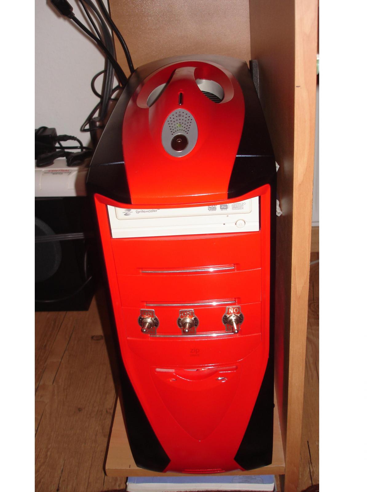

panos217 Δημοσ. 13 Ιανουαρίου 2013 Δημοσ. 13 Ιανουαρίου 2013 και τα ετοιμα fan controlers με ποτενσιομετρα δεν λειτουργουνε θα υπαρχει προβλημα στην περιπτωση του ts ? Παντος στους δικους μ διακοπτες το εχω πανω να δουλευει στα 12v στην μεση ειναι το off και κατω στα 5v οποτε τους ρυθμιζω αναλογως
MoviemakerGr Δημοσ. 13 Ιανουαρίου 2013 Δημοσ. 13 Ιανουαρίου 2013 και τα ετοιμα fan controlers με ποτενσιομετρα δεν λειτουργουνε θα υπαρχει προβλημα στην περιπτωση του ts ? Παντος στους δικους μ διακοπτες το εχω πανω να δουλευει στα 12v στην μεση ειναι το off και κατω στα 5v οποτε τους ρυθμιζω αναλογως Καλή και σχετικά εύκολη λύση με 3θεσιους διακόπτες είναι αυτή. Και δεν χρειάζεται να τρυπήσεις το κουτί παρά μόνο το καπάκι 5.25" που βγάζεις για να βάλεις το DvD και να το βάλεις 1-2 θέσεις παρακάτω.
panos217 Δημοσ. 13 Ιανουαρίου 2013 Δημοσ. 13 Ιανουαρίου 2013 ετσι ειναι το δικο μου η συνδεσμολογια του ειναι απλη (σχετικα) αν θελεις θα σου κανω ενα σχεδιο

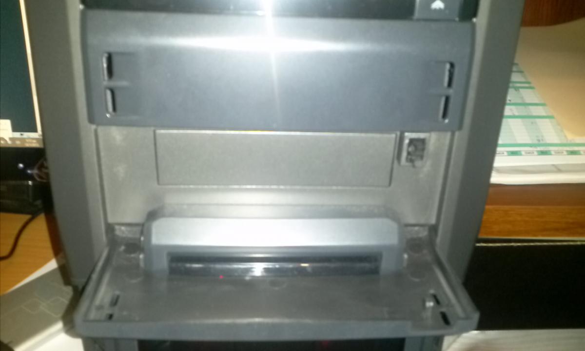

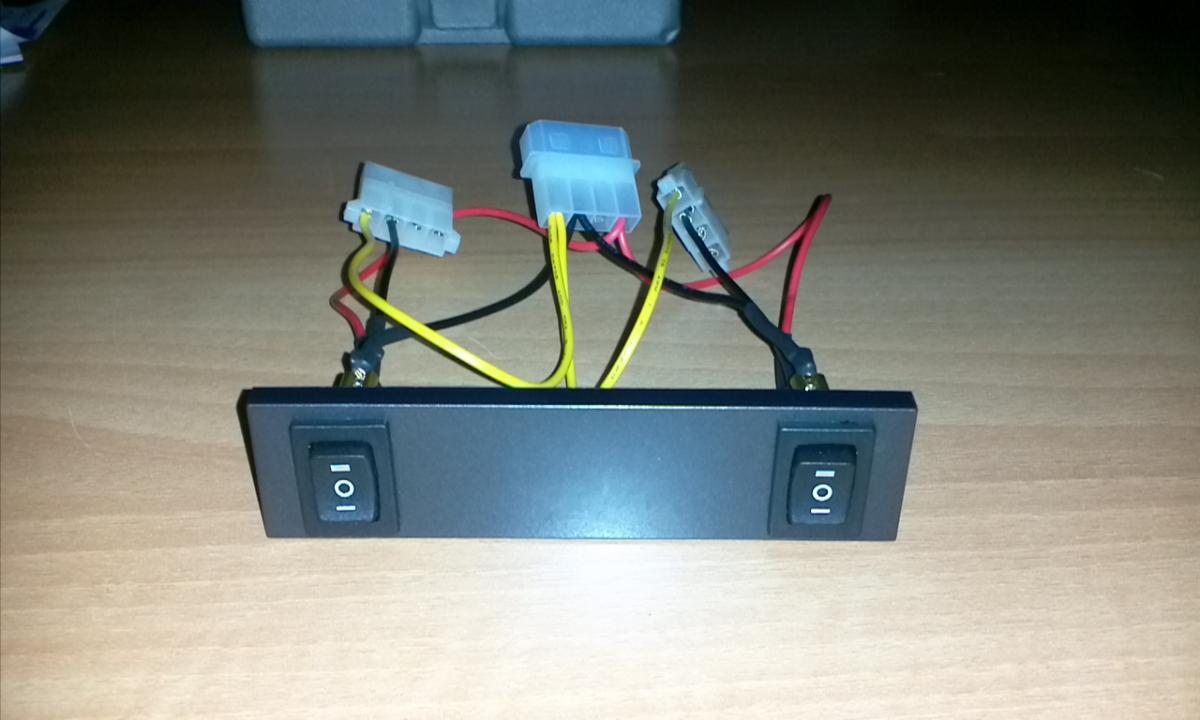

samniotis Δημοσ. 13 Ιανουαρίου 2013 Μέλος Δημοσ. 13 Ιανουαρίου 2013 (επεξεργασμένο) Kάτι παρόμοιο σκέφτομαι να κάνω και γώ απλά επειδή το κουτί μου έχει κρυφή θέση 3,5" σκέφτομαι να βάλω πλακέ διακόπτες 3 θέσεων (εφόσον βρώ) κάτι σαν κι αυτούς αλλά αν έβρισκα σε στρόγγυλο 3 θέσεων όπως ο παρακάτω, ακόμα καλύτερα Όσον αφορά το κύκλωμα, σκέφτομαι να πάρω απο 1 molex απο αρσενικό σε θυληκό για κάθε ανεμιστήρα και να αλλάξω τις συνδεσμολογίες απο εκεί ώστε αν κάποια στιγμή χρειαστεί να αλλάξω ανεμιστήρα, απλά να κουμπώσει-ξεκουμπώσει. Επεξ/σία 15 Ιανουαρίου 2013 από samniotis

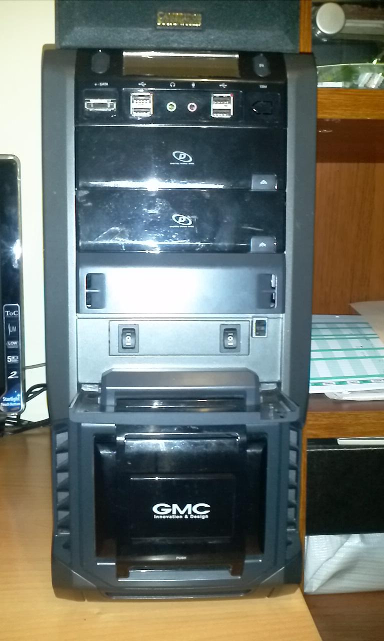

samniotis Δημοσ. 15 Ιανουαρίου 2013 Μέλος Δημοσ. 15 Ιανουαρίου 2013 Λοιπόν για να δείξουμε τί κάναμε... Το κουτί με το καπάκι κλειστό και με το καπάκι ανοικτό για πρόσβαση στους διακόπτες 1
