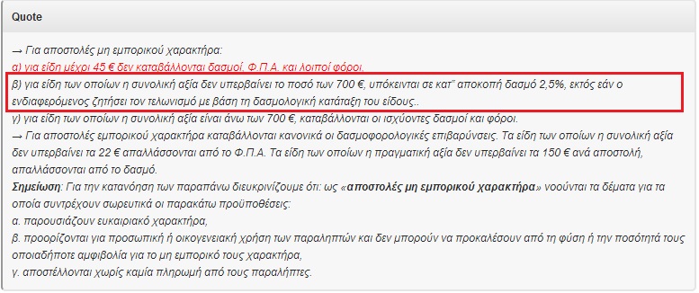

gogoulini79:P Δημοσ. 7 Ιουλίου 2014 Δημοσ. 7 Ιουλίου 2014 αν θελησω να παρω ενα λαπτοπ απο το amazon.com ρε παιδια τι προβλημα θα εχω με το τελωνειο??? ποσο θα μου παει? υπαρχει τροπος να το υπολογισουμε ακριβως να ξερω τι με συμφερει? η ειναι ολα ρευστα??? τιμη λαπτοπ μεχρι 600 ευρω.... για την παρακατω εικονα τι γνωμη εχετε? ισχυει??

makfil Δημοσ. 7 Ιουλίου 2014 Δημοσ. 7 Ιουλίου 2014 αν θελησω να παρω ενα λαπτοπ απο το amazon.com ρε παιδια τι προβλημα θα εχω με το τελωνειο??? ποσο θα μου παει? υπαρχει τροπος να το υπολογισουμε ακριβως να ξερω τι με συμφερει? η ειναι ολα ρευστα??? τιμη λαπτοπ μεχρι 600 ευρω.... για την παρακατω εικονα τι γνωμη εχετε? ισχυει?? Τα είδη που αγοράζουμε από το εξωτερικό κατατάσσονται στα εμπορικού χαρακτήρα. Για τα μη εμπορικού χαρακτήρα πρέπει να συντρέχουν σωρευτικά οι προυποθέσεις που αναφέρονται στο κείμενο.
gogoulini79:P Δημοσ. 7 Ιουλίου 2014 Δημοσ. 7 Ιουλίου 2014 Τα είδη που αγοράζουμε από το εξωτερικό κατατάσσονται στα εμπορικού χαρακτήρα. Για τα μη εμπορικού χαρακτήρα πρέπει να συντρέχουν σωρευτικά οι προυποθέσεις που αναφέρονται στο κείμενο. και τι συνεπαγεται αυτο???
makfil Δημοσ. 7 Ιουλίου 2014 Δημοσ. 7 Ιουλίου 2014 και τι συνεπαγεται αυτο??? Τι εννοείς; Όπως έγραψα παραπάνω, τα είδη που αγοράζουμε θεωρούνται εμπορικού χαρακτήρα και επιβαρύνονται με ΦΠΑ και δασμό, όπως αναλυτικά αναφέρεται στο κείμενο.
