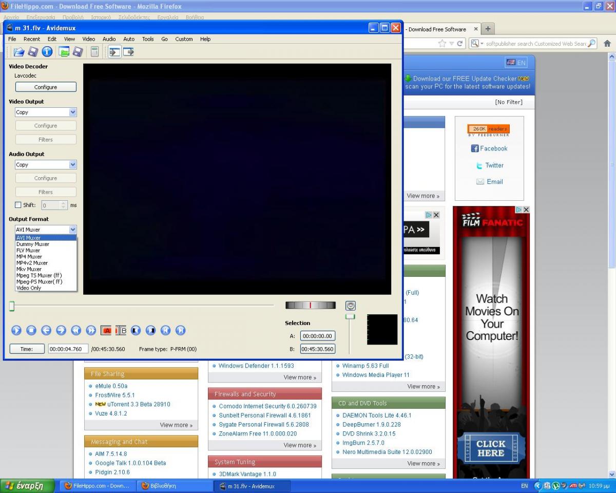

egio13 Δημοσ. 14 Ιανουαρίου 2013 Μέλος Δημοσ. 14 Ιανουαρίου 2013 Parsifal, καταρχήν σ'ευχαριστώ και συγγνώμη για την αργοπορία. Έκανα όπως έγραψες στην αρχή με τον zip φάκελο,αλλά το frame type του είναι διαρκώς στο P-FRM.Γιατί αυτό; Επίσης αυτό το "Muxer" τι είναι(συγγνώμη για την άγνοιά μου); Και κάτι ακόμη: Γιατί όταν πάω να θέσω ως preset το slow ,το γυρίζει στο i Phone;
parsifal Δημοσ. 15 Ιανουαρίου 2013 Δημοσ. 15 Ιανουαρίου 2013 Έκανα όπως έγραψες στην αρχή με τον zip φάκελο,αλλά το frame type του είναι διαρκώς στο P-FRM.Γιατί αυτό; Δηλαδή αυτό που λες είναι ότι: 1. Πριν αποσυμπιέσεις τα έτοιμα presets στον σχετικό κατάλογο, άνοιγες ένα video και όπως προχωρούσες από frame σε frame, το Avidemux ανέφερε τα frames ως ποικίλων τύπων 2. Τώρα που αποσυμπίεσες τα έτοιμα presets, ανοίγοντας το ίδιο video και προχωρόντας από frame σε frame, το Avidemux αναφέρει ότι όλα τα frames είναι πλέον τύπου P-FRM Κατάλαβα καλά; Επίσης αυτό το "Muxer" τι είναι(συγγνώμη για την άγνοιά μου); Το Muxer καθορίζει το container format: αν δηλαδή το τελικό αρχείο θα είναι τύπου AVI ή MP4 ή MKV κλπ κλπ. Και κάτι ακόμη: Γιατί όταν πάω να θέσω ως preset το slow ,το γυρίζει στο i Phone; Σου αλλάζει και τις ρυθμίσεις σε αυτές του iPhone preset ή όχι; Έχεις την έκδοση 2.6.1 του Avidemux ή παλιότερη; Μόνο με το slow preset συμβαίνει αυτό ή και με άλλα;
egio13 Δημοσ. 15 Ιανουαρίου 2013 Μέλος Δημοσ. 15 Ιανουαρίου 2013 1.Κατέβασα το 2.6.1 και αν θυμάμαι καλά δεν είχα ανοικτό βίντεο. Μετά αποσυμπίεσα το zip αρχείο σου στον καθορισμένο φάκελο σύμφωνα με τις οδηγίες σου,και έπειτα δοκίμασα να θέσω σε ένα βίντεο το slow . "Πέρασα" σύντομα όλην την ταινία (περίπου 40 λεπτών) και ήταν κολημένο στο P-FRM(δηλ.δεν είχε P, I και B ). 2. Δοκίμασα να αποθηκεύσω το βίντεο σε Output Format : mkv muxer ,και με Video output :Mpeg 4 AVC χ264 και για την ταινία των 40 λεπτών έγραφε πως ήθελε περίπου μία ώρα για την αποθηκεύσει,οπότε το διέκοψα(εκτός αν μετά θα έγραφε πιο λίγο υπολοιπόμενο χρόνο). 3.Δυστυχώς και στο medium μου το γυρίζει στο Custom και όταν δοκίμασα να κάνω save as τότε το γυρίζει στο i-Phone(έτσι πρέπει να το έκανε και χθες αλλά μάλλον δεν το θυμόμουν). 4. Και κάτι που δε ρώτησα χθές : στην 2.5 έκδοση δεν έχει επάνω το Video Decoder. Επιλέγω τίποτα εκεί;
parsifal Δημοσ. 15 Ιανουαρίου 2013 Δημοσ. 15 Ιανουαρίου 2013 1.Κατέβασα το 2.6.1 και αν θυμάμαι καλά δεν είχα ανοικτό βίντεο. Μετά αποσυμπίεσα το zip αρχείο σου στον καθορισμένο φάκελο σύμφωνα με τις οδηγίες σου,και έπειτα δοκίμασα να θέσω σε ένα βίντεο το slow . "Πέρασα" σύντομα όλην την ταινία (περίπου 40 λεπτών) και ήταν κολημένο στο P-FRM(δηλ.δεν είχε P, I και B ). Δε νομίζω πως το προκάλεσε η παρουσία των presets αυτό. Ενδέχεται να είναι κάποιο bug που εισήλθε στη σειρά 2.6.x...; 2. Δοκίμασα να αποθηκεύσω το βίντεο σε Output Format : mkv muxer ,και με Video output :Mpeg 4 AVC χ264 και για την ταινία των 40 λεπτών έγραφε πως ήθελε περίπου μία ώρα για την αποθηκεύσει,οπότε το διέκοψα(εκτός αν μετά θα έγραφε πιο λίγο υπολοιπόμενο χρόνο). Και άλλον τύπο muxer να επέλεγες (π.χ. mp4 muxer), τον ίδιο χρόνο θα έκανε. Μήπως αυτό που θέλεις να ρωτήσεις είναι «πώς μειώνω τον χρόνο που απαιτεί μία κωδικοποίηση για να ολοκληρωθεί»; 3.Δυστυχώς και στο medium μου το γυρίζει στο Custom και όταν δοκίμασα να κάνω save as τότε το γυρίζει στο i-Phone(έτσι πρέπει να το έκανε και χθες αλλά μάλλον δεν το θυμόμουν). Δεν κατάλαβα ακριβώς τί συμβαίνει. Δε σε αφήνει να επιλέξεις το preset που θέλεις; Δηλαδή, αμέσως μόλις κάνεις κλικ στο preset, σου γυρίζει αυτόματα στο Custom; Ή μήπως γυρίζει στο Custom άπαξ και αλλάξεις κάποια από τις ρυθμίσεις; 4. Και κάτι που δε ρώτησα χθές : στην 2.5 έκδοση δεν έχει επάνω το Video Decoder. Επιλέγω τίποτα εκεί; Αν εννοείς το κουμπάκι Configure κάτω από την ένδειξη "Video Decoder": όχι, μην το πατάς. Δεν χρειάζεται να πειράξεις κάτι εκεί.
egio13 Δημοσ. 15 Ιανουαρίου 2013 Μέλος Δημοσ. 15 Ιανουαρίου 2013 1. Θα προσπαθἠσω να δω το site που έθεσες (αν και στα αγγλικά είμαι ...άσος!) 2.Για τη μείωση του χρόνου δεν αναφέρθηκες προηγουμένως εκεί που έγραψες "Όσο πιο «αργό» preset επιλέξουμε, τόσο περισσότερο χρόνο θα πάρει για να τελειώσει η κωδικοποίηση του video μας. Σε αντάλλαγμα όμως, θα έχουμε μεγαλύτερο efficiency."; 3.Επιλέγω π.χ. slow ,βγαίνω από το παράθυρο, ξαναμπαίνω και βλέπω Custom!
parsifal Δημοσ. 15 Ιανουαρίου 2013 Δημοσ. 15 Ιανουαρίου 2013 2.Για τη μείωση του χρόνου δεν αναφέρθηκες προηγουμένως εκεί που έγραψες "Όσο πιο «αργό» preset επιλέξουμε, τόσο περισσότερο χρόνο θα πάρει για να τελειώσει η κωδικοποίηση του video μας. Σε αντάλλαγμα όμως, θα έχουμε μεγαλύτερο efficiency."; Ακριβώς. Αναρωτήθηκα, γιατί ξεκίνησες από ερώτηση για το muxer και το γύρισες στο πόσον χρόνο σου έβγαλε ως εκτιμώμενο σε κωδικοποίηση της 40λεπτης ταινίας. 3.Επιλέγω π.χ. slow ,βγαίνω από το παράθυρο, ξαναμπαίνω και βλέπω Custom! Το κάνει και σ' εμένα, απ' ο,τι είδα. Αλλά οι ρυθμίσεις παραμένουν αυτές του preset, οπότε δεν είναι ουσιαστικό πρόβλημα. Μόνο πρόβλημα «συνέπειας» του UI. Αν παρ' όλα αυτά σε ενοχλεί, μπορείς να το αναφέρεις ως bug στους δημιουργούς του Avidemux.
