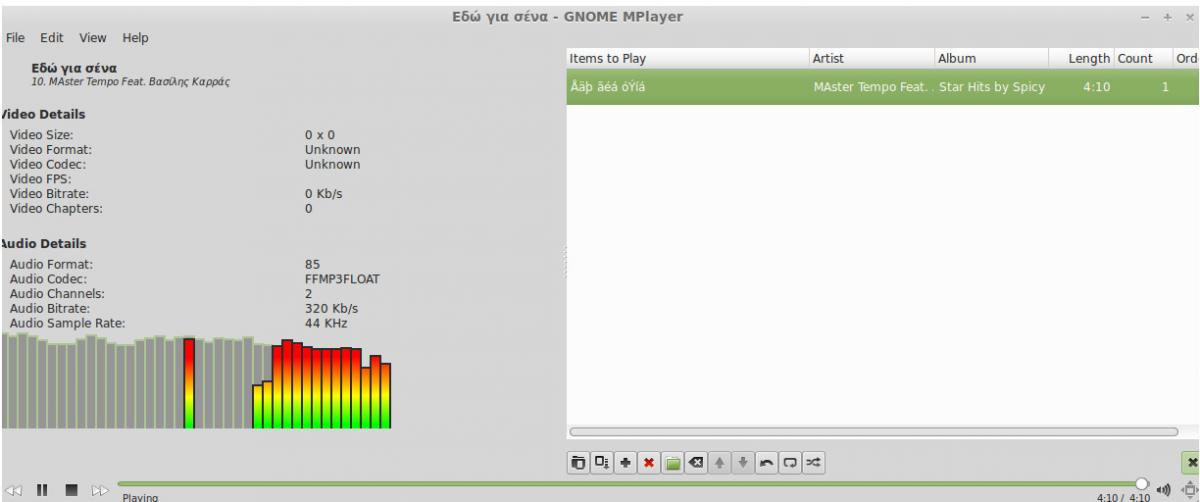

1)Υπαρχει καποιο προβλημα με τους ελληνικους χαρακτηρες στα filenames των αρχειων. Αντι αυτου, δειχνει κινεζικα και ο,τι να'ναι χαρακτηρες.. Οριστε και μια φωτογραφια :post-69898-0-24287800-1357791122_thumb.jpg
Το ιδιο προβλημα εχω και στο auto-extract του jdownloader. Οταν κανω ομως εγω extract τα ιδια αρχεια, δεν υπαρχει αυτο το προβλημα. Τι μπορει να φταιει;

1α) Για το θεμα των tags των mp3 στους players γενικως, πρεπει να τα γυρισεις (τα tags) σε utf8 με καποιον tag editor, πχ puddletag, ή να ορισεις στον player να χρησιμοποιει το iso-8859-7 σαν default encoding για τα tags.
1β) To jdownloader κανει αποσυμπιεση με το unrar, το οποιο δεν δεχεται παραμετρο για να ορισεις το locale, οποτε χρησιμοποιει το locale του συστηματος. Αν δεν εχεις το συστημα σου στα ελληνικα δηλαδη, δεν μπορει να γινει κατι.
Στα windows7 που ειναι επισης στα αγγλικα, γιατι δεν εχω τετοιο θεμα; Δε αλλαξα ουτε τα tags, ουτε το Jdownloader προκαλει κατι τετοιο.

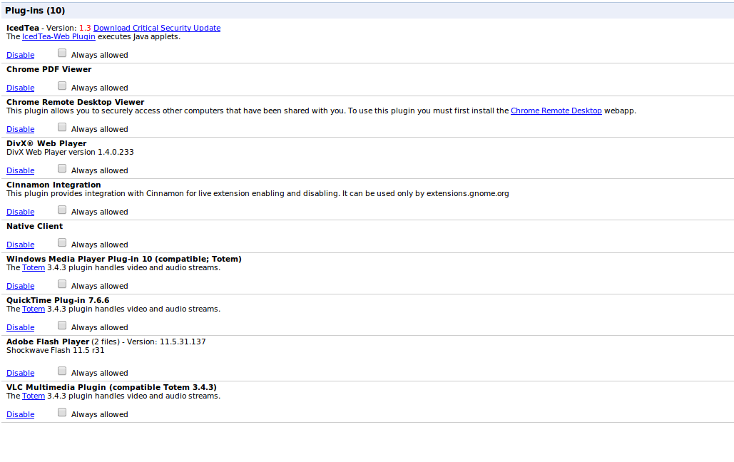

7) Ποια απο τα παρακατω Plug-ins χρεαιζομαι; Και τι ειναι εκεινο το critical update στο IcedTea; πως το κατεβαζω; post-69898-0-60159000-1358206181_thumb.png

7.Απο που ειναι το σκρινσοτ?
Πλακα κανεις, ετσι;

7) Κλειστα ολα εκτος απο το flash, εκτος αν θες και το plugin του media player ενεργο για να ακους σταθμους. Και απο τα 2 flash που εχει εκει, επελεξε το στοκ του chrome (αυτο που ειναι στην εκδοση 11.5)
