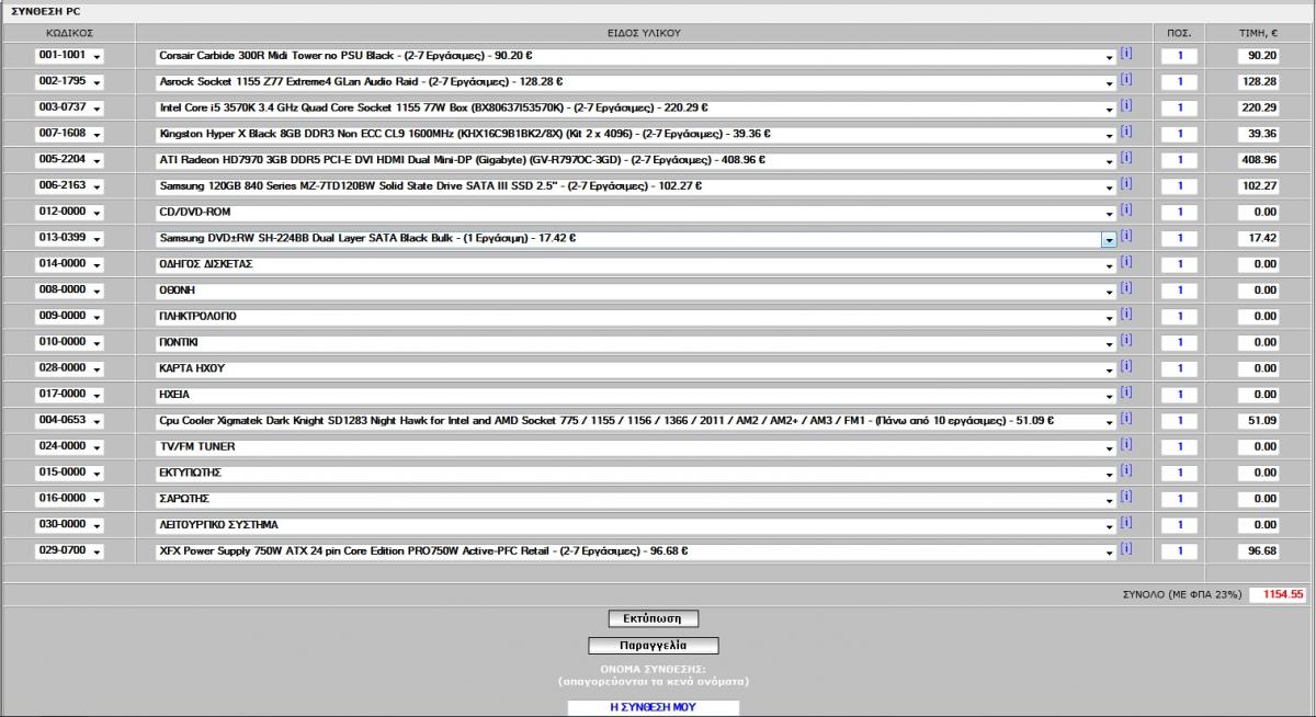

chris cs Δημοσ. 9 Ιανουαρίου 2013 Δημοσ. 9 Ιανουαρίου 2013 γυρω στα 1000-1200 ευρο κοστος χωρις οθονη και περιφερειακα! το pc θα συνδεθει με tv sony 42"
evagelou Δημοσ. 9 Ιανουαρίου 2013 Δημοσ. 9 Ιανουαρίου 2013 αυτα + εναν δισκο για αποθηκη και εισαι τζετ καλυτερα να βαλεις το 650αρι το xfx τροφοδοτικο να σε πιο ανετος http://www.visionstudio.gr/prodinfo.asp?id=31714&cat=17 και υπολογισε +25 στο τελικο ποσο! 2

Δεινόσαυρος Δημοσ. 9 Ιανουαρίου 2013 Δημοσ. 9 Ιανουαρίου 2013 Σκληρός: http://www.visionstudio.gr/prodinfo.asp?id=27534&cat=6&sub=12&pmanuf=undefined&sort=undefined&step=undefined + το παρακάτω. 2
chris cs Δημοσ. 9 Ιανουαρίου 2013 Μέλος Δημοσ. 9 Ιανουαρίου 2013 μ αυτες τις συνθεσεις θα μπορω στο μελλον να κανω oc αν χρειαστει η πρεπει να αγορασω καποια αλλη μητρικη?
XMorsX Δημοσ. 9 Ιανουαρίου 2013 Δημοσ. 9 Ιανουαρίου 2013 H μνημες που βαζεις Δεινοσαυρε δεν ειναι 1.65V?
Δεινόσαυρος Δημοσ. 9 Ιανουαρίου 2013 Δημοσ. 9 Ιανουαρίου 2013 Είναι? Για 1.5v τις έβαλα. Νόμιζα ότι οι black είναι στα 1.5.
XMorsX Δημοσ. 9 Ιανουαρίου 2013 Δημοσ. 9 Ιανουαρίου 2013 Συμφωνα με τον Skroutz τα 16 Gb CL10 ειναι 1.5V ενω τα 8GB CL9 1.65V. Ο Skroutz όμως κανει συχνα λαθη, μπορεις να το διασταυρωσεις με πιο έμπιστη πηγη? http://www.skroutz.gr/s/2764542/Kingston-KHX16C9B1BK2-8X-HyperX-8GB-DDR3-1600MHz.html http://www.skroutz.gr/s/2692584/Kingston-HyperX-Black-8GB-DDR3-1600MHz.html
Millennium Δημοσ. 9 Ιανουαρίου 2013 Δημοσ. 9 Ιανουαρίου 2013 1.5 ειναι τα 2x8 cl 10. και 1.65 τα 2x4 cl 9. Απο το site
Δεινόσαυρος Δημοσ. 9 Ιανουαρίου 2013 Δημοσ. 9 Ιανουαρίου 2013 Δεν βρίσκω με τίποτα 1600 cl9, 1.5v και χαμηλές και σε νορμαλ τιμή. Οπότε δεν αλλάζεις κάτι εκτός αν πάρεις τις μνήμες από αλλού και τις βάλεις μετά εσύ. Διαφορές δεν υπάρχουν.
chris cs Δημοσ. 10 Ιανουαρίου 2013 Μέλος Δημοσ. 10 Ιανουαρίου 2013 οκ...τι θα λεγες γι αυτη την μητρικη? http://www.skroutz.gr/s/1681189/Gigabyte-GA-Z77X-UD3H.html
Δεινόσαυρος Δημοσ. 10 Ιανουαρίου 2013 Δημοσ. 10 Ιανουαρίου 2013 Πολύ καλή. Αν ανεβαίνεις το 20αρικο, γιατί όχι? +1 χρόνο εγγύηση επίσης. Αλλά αν είναι να κόψεις από οπουδήποτε για να την πάρεις, τότε κατηγορηματικά όχι.
