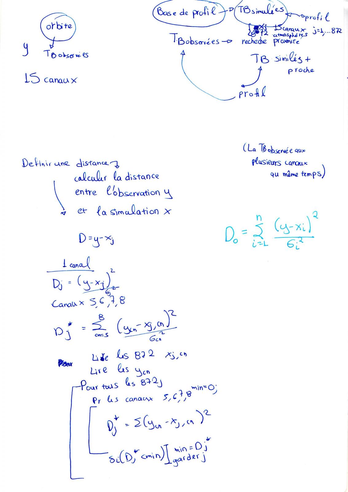

geopanth Δημοσ. 8 Ιανουαρίου 2013 Δημοσ. 8 Ιανουαρίου 2013 Μπορεί κάποιος να μου δώσει κάποια κατευθυντήρια γραμμή για το πώς μπορώ να γράψω τον κώδικα στην c για την παρακάτω συνάρτηση ΕΥχαριστώ! 1

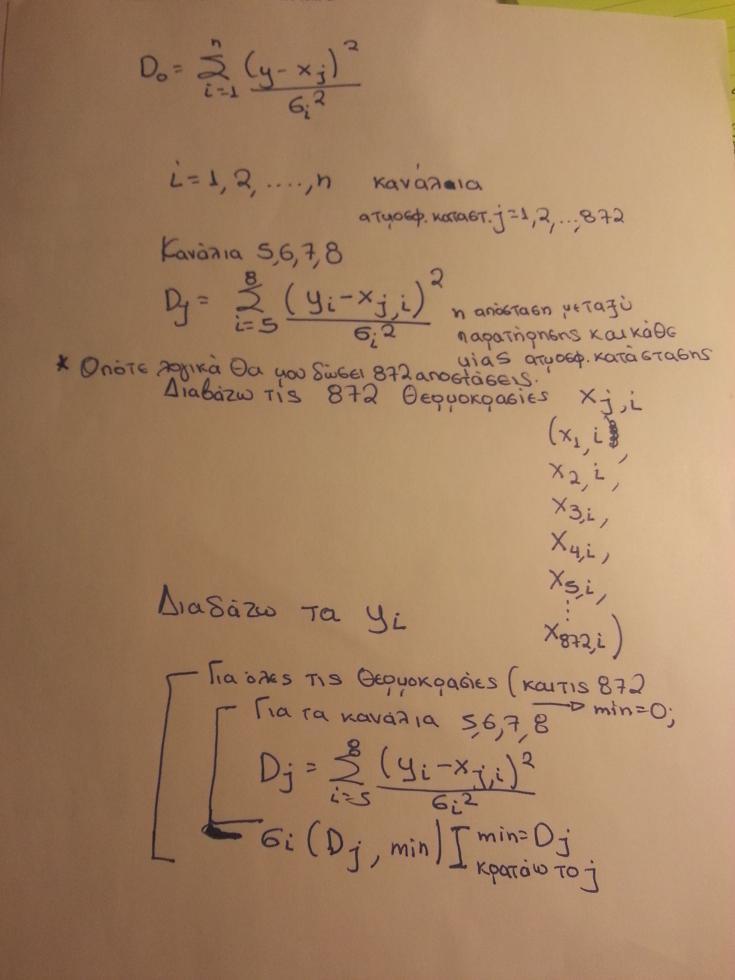

geopanth Δημοσ. 9 Ιανουαρίου 2013 Μέλος Δημοσ. 9 Ιανουαρίου 2013 Μήπως θα μπορούσες να περιγράψεις στα ελληνικά τι λέει γιατί δεν καταλαβαίνω και πολλά από γαλλικά (γαλλικά δεν είναι; ) Η συνάρτηση, θέλεις να υπολογίζει το Do (δεδομένων των n,y,x,σ); Το παραθέτω στα ελληνικά! Προσπαθώ να κάνω εφαρμογή της συνάρτησης σε c και να βρώ την τυπική απόκλιση.

geopanth Δημοσ. 10 Ιανουαρίου 2013 Μέλος Δημοσ. 10 Ιανουαρίου 2013 Float tab_obs, tab_atm [j], tab_ecart,pm,s,k,r,d ; int i,j; for (i=5 ; I<=8 ; i++) sum=0; for(j=0; j<872; j++ ) { P = tab_obs- tab_atm[j]; m= pow(p,2); s= tab- ecart; k=pow(p,2); r=m/k; sum =sum + r; d=sum; } P=(yi-xi,j) M= p2 = (yi –xi )2 S= Gi K=S2 = Gi2 r = m/k = (yi-xi,j)/Gi2 Σ = (yi – xi,j)2 /Gi2
