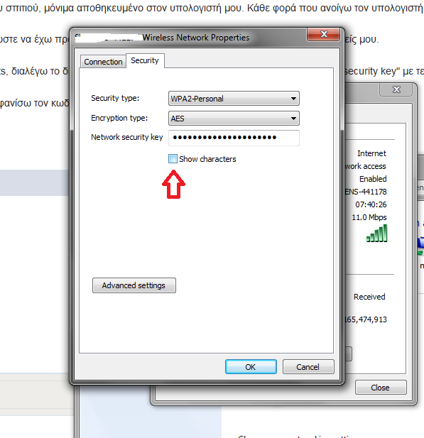

xpapias Δημοσ. 5 Ιανουαρίου 2013 Δημοσ. 5 Ιανουαρίου 2013 Γειά χαρά. Εχω το εξής πρόβλημα. Εχω έναν κωδικό wep για το δίκτυο του σπιτιού, μόνιμα αποθηκευμένο στον υπολογιστή μου. Κάθε φορά που ανοίγω τον υπολογιστή, συνδέεται επομένως αυτόματα στο δίκτυο. Το πρόβλημα είναι ότι δεν είμαι σπίτι ώστε να έχω πρόσβαση στο router και πρέπει να δώσω τo wep key στους γονείς μου. Πηγαίνω στο Manage wireless networks, διαλέγω το δίκτυο, πάω στο security tab και μου δείχνει το πεδίο "Network security key" με τελείες. Από εκέι με καμία δύναμη δεν μπορώ να δω τον κωδικό αυτό. Ξέρει κανείς αν και πως μπορώ να εμφανίσω τον κωδικό αυτό;
Moderators Gi0 Δημοσ. 5 Ιανουαρίου 2013 Moderators Δημοσ. 5 Ιανουαρίου 2013 Για δοκιμασε αυτο http://www.nirsoft.net/utils/wireless_key.html
dewn735 Δημοσ. 5 Ιανουαρίου 2013 Δημοσ. 5 Ιανουαρίου 2013 δε σου έχει επιλογή; (μ' αρέσει που έσβησα και το όνομα δικτύου στον τίτλο...)

xpapias Δημοσ. 6 Ιανουαρίου 2013 Μέλος Δημοσ. 6 Ιανουαρίου 2013 Για δοκιμασε αυτο http://www.nirsoft.net/utils/wireless_key.html Φανταστικό! Δουλεψε μια χαρά. Το άλλο με το show characters δε δουλευε. Ευχαριστώ και πάλι!
