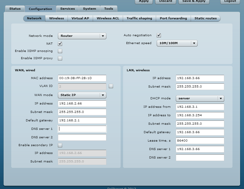

kemosabe Δημοσ. 5 Ιανουαρίου 2013 Δημοσ. 5 Ιανουαρίου 2013 Παιδιά έχω πρόβλημα στην προσπάθεια μου να μοιράσω ίντερνετ μεταξύ δύο σημείων. Λοιπόν έχουμε και λέμε. Το ρούτερ είναι speedtouch το ΑΡ είναι το http://www.deliberant.com/apc-2s-20 το client AP είναι το 5210. Λοιπόν το πρόβλημα μου είναι πως ενώ το ΑΡ εκπέμπει κανονικά μάλλον δεν παίρνει νούμερα από το ρούτερ και έτσι δεν μπορεί να στείλει ίντερνετ. Παρακάτω έχω κάποιες φωτό από τις ΙΡ γιατί μάλλον εκεί βρίσκεται το πρόβλημα. Please help.

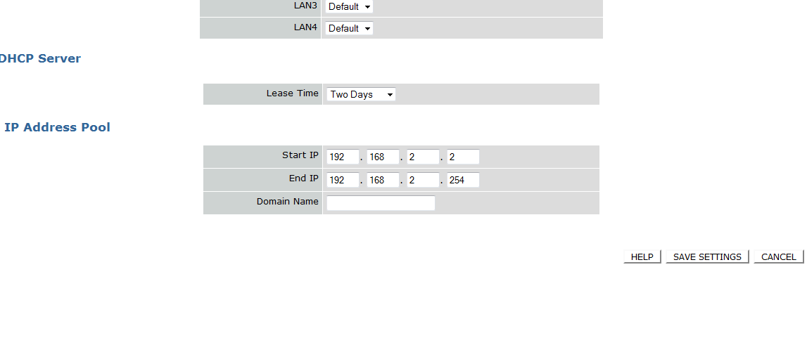

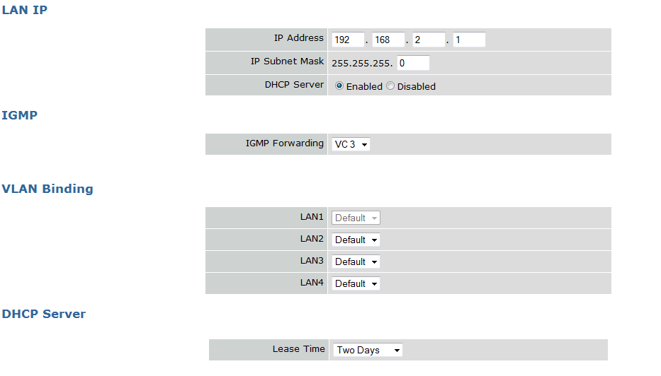

kemosabe Δημοσ. 6 Ιανουαρίου 2013 Μέλος Δημοσ. 6 Ιανουαρίου 2013 Η lan ip του ρουτερ είναι 192 168 2 1 Με το dhcp ενεργό δίνει από 2 έως 254 Στο ΑΡ Η wan είναι 192 168 2 66 και η default gateway 192 168 2 1 Η lan του ΑΡ είναι 192 168 3 66 Γιατί δεν στέλνει ίντερνετ;
MiDi_MiLiZ Δημοσ. 6 Ιανουαρίου 2013 Δημοσ. 6 Ιανουαρίου 2013 Η lan ip του ρουτερ είναι 192 168 2 1 Με το dhcp ενεργό δίνει από 2 έως 254 Στο ΑΡ Η wan είναι 192 168 2 66 και η default gateway 192 168 2 1 Η lan του ΑΡ είναι 192 168 3 66 Γιατί δεν στέλνει ίντερνετ; Γιατι εχεις λαθος setup Επι τροχαδην ενα setup που θα δουλεψει: 5210 ap client router, dhcp on και LAN IP 192.168.1.254 Router dhcp off και LAN IP 192.168.1.x Τα ενωνεις στις lan θυρες με καλωδιο. Απο κει αφηνεις το ρουτερ οπως ειναι με dhcp ανοιχτο σε αλλο ip range και στο ap κλεινεις το dhcp και δινεις LAN IP στο range του router . Δεν ειμαι σιγουρος αν ετσι θα ελεγχεις το απο κει ap, σιγουρα θα εχεις ιντερνετ ομως. Αν δεν το ελεγχεις, βλεπουμε εναλλακτικο setup

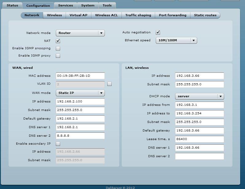

kemosabe Δημοσ. 7 Ιανουαρίου 2013 Μέλος Δημοσ. 7 Ιανουαρίου 2013 Φίλε Midi μια τελευταία βοήθεια. Λοιπόν. Το ρούτερ του φίλου μου έχει ip 192,168,2,1 στο ΑΡ θα βάλω WAN ip address 192.168.2.100 subnet mask 255.255.255.0 Default gateway (την ip του router) δλδ 192,168,2,1 DNS server το ίδιο 192.168.2.1 απέναντι στο LAN ip address 192.168.2.τί; subnet mask 255.255.255.0 DHCP off. Σωστά;
kemosabe Δημοσ. 7 Ιανουαρίου 2013 Μέλος Δημοσ. 7 Ιανουαρίου 2013 Το δοκίμασα και μου λέει πως δεν μπορεί να είναι στο ίδιο range.
MiDi_MiLiZ Δημοσ. 7 Ιανουαρίου 2013 Δημοσ. 7 Ιανουαρίου 2013 Δεν εχει σημασια μονο τι IP θα δωσεις αλλα και ο τροπος που θα συνδεεις τα cat5 καλωδια των συσκευων, που διαφερει απο setup σε setup. Εγω προτεινω 2 ξεχωριστα IP range, (αρα και 2 ξεχωριστα DHCP), απο 1 για καθε σπιτι. Αυτο υλοποιειται ακολουθωντας τις οδηγιες του post #3. Απλα εχω επιφυλαξη για το αν θα εχεις προσβαση στο απεναντι AP απο το σπιτι σου, αυτο θα πρεπει να το δοκιμασεις. Θα δουλευεις μονο στις θυρες LAN ολων των συσκευων. Ολες οι WAN κενες, αρα δεν σε απασχολει η WAN IP ρυθμισε την Dynamic και δεν θα πιασει ποτε αρα δεν θα σου κανει και αυτο το conflict με το range. Αν θες να δουλευεις μονο σε ενα IP range με μονο 1 DHCP (αυτο του αλλου ρουτερ) και τα 2 σπιτια τοτε αν υποθεσουμε οτι το απεναντι ρουτερ εχει LAN IP 192.168.2.1 θα δουλεψεις καπως ετσι: Απεναντι AP LAN IP: 192.168.2.254 dhcp off , AP client mode. 5210 ΙP: 192.168.2.253 dhcp off, AP + Client mode (οχι WISP/router). ρουτερ σπιτι σου IP: 192.168.2.252 dhcp off Ολα τα καλωδια θα κουμπωνουν σε LAN θυρες και οπου χρειαστει να βαζεις gateway και dns θα βαζεις αυτην του ρουτερ (192.168.2.1). Και παλι δεν ειμαι σιγουρος για το αν θα εχεις προσβαση απευθειας στα 2 AP. Aν δεν τα καταφερεις με καποιο απτα παραπανω setup υπαρχουν και εναλλακτικα.
