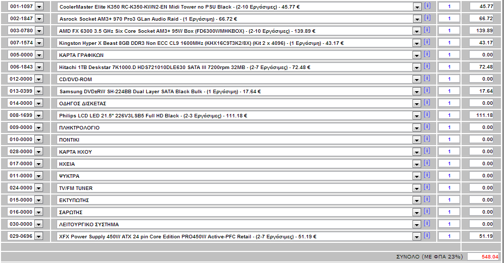

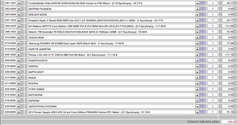

XMorsX Δημοσ. 5 Ιανουαρίου 2013 Δημοσ. 5 Ιανουαρίου 2013 Καλημερα και καλες γιορτες. Καταλαβαινεις οτι ειναι απαραιτητο να γνωριζουμε τις καρτες σου γαι να κρινουμε αν ειναι καταλληλες. θα σου ποσταρω μια ενδεικτικη συνθεση με δεδομενο οτι δεν θα χρειαστεις αλλη gpu, αλλα και οτι αυτες που κατεχεις δεν ειναι πολυ ενεργοβορες. Αν το τελευταιο δεν ισχυει, απλα θα χρειαστει να βαλεις το 550αρι XFX PSU με +20 ευρω στο budget. Καταστημα το visionstudio στην πολη σου. EDIT: Η 610 που ποσταρες ειναι εντελως ακαταλληλη για gaming. Θα επανελθω με μια συνθεση με gpu. Επισης ξεχνα τον i5 με τα χρηματα που διαθετεις, θα χρειαστει να βαλεις οικονομικο επεξεργαστη για να χωρεσει καλη καρτα γραφικων. Οριστε συνθεση στα 590 με την 7770 ή στα 630 με την 6870 απο το digital-master: http://www.digital-master.gr/el-gr/Products.aspx?ElementID=b77289d0-8723-4af1-8bd7-1deae6193bdc (+20 ευρω η καρτα και +20 ευρω το 550αρι XFX PSU). Αυτο ειναι το καλυτερο που μπορω να κανω, δεν μπορουμε να κοψουμe απο πουθενα και να συνεχισei το pc να ειναι καταλληλο για παιχνιδια. Επεξεργαστης: http://www.visionstudio.gr/prodinfo.asp?id=32736&cat=2&sub=382&pmanuf=undefined&sort=undefined&step=undefined Μητρικη: http://www.visionstudio.gr/prodinfo.asp?id=32091&cat=3&sub=383&pmanuf=undefined&sort=undefined&step=undefined 1

Δεινόσαυρος Δημοσ. 5 Ιανουαρίου 2013 Δημοσ. 5 Ιανουαρίου 2013 Επεξεργαστης: http://www.visionstudio.gr/prodinfo.asp?id=32736&cat=2&sub=382&pmanuf=undefined&sort=undefined&step=undefined Μητρικη: http://www.visionstudio.gr/prodinfo.asp?id=32091&cat=3&sub=383&pmanuf=undefined&sort=undefined&step=undefined Η δεύτερη σύνθεση του XmorsX (η δεξιά) με το παραπάνω σετ mobo και επεξεργαστή. 1
