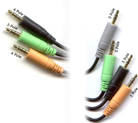

Ninoaoe Δημοσ. 4 Ιανουαρίου 2013 Δημοσ. 4 Ιανουαρίου 2013 Καλησπερα! ψαχνοντας στο ιντερνετ επι ωρες δεν εβγαλα ακρη οποτε κανω εδω την απορια μου. Εχω την καρτα ηχου audigy 2 zs τα ηχεια T7900 7.1 και windows 8( οι drivers εγκατασταθηκαν σωστα και ακουω ηχο). Το θεμα ειναι οτι ακουω παντα μονο 2 ηχεια αυτα που ειναι συνδεδεμενα στο 4 (βλεπε εικονα). Ολα τα αλλα οτι και αν εκανα (πειραζα τον διακοπτη πισω απο τα ηχεια,αλλαζα τις ρυθμισεις απο stereo σε 5.1 και σε 7.1) δεν επεξαν. Τα ηχεια μου εχουν ενα 4πλο καλωδιο με τα εξης χρωματα: πρασινο,πορτοκαλι(σομων μπορει να το πει κανεις), γκρι και μαυρο. τι ακριβως γινεται και δεν παιζουν? επισης οταν βαλω καποιο καλωδιο στο Digital out(1) ακουω ενα συνεχομενο βουητο απο τα ηχεια ανεξαρτητως της εντασης. Θα εκτιμουσα οποιαδηποτε καθοδηγηση/βοηθεια!

NinoOaoe Δημοσ. 4 Ιανουαρίου 2013 Δημοσ. 4 Ιανουαρίου 2013 ναι εχετε δικιο στα τραγουδια ακουγονται μονο 2 ενω στις ταινιες 5. Το θεμα ομως ειναι οτι εχω 7. Γιατι δεν μπορω να τα χρησιμοποιησω? Υποτιθεται οτι η καρτα ηχου αυτη ειναι απολυτα συμβατη με τα ηχεια μου και το διαφημιζει ακομα και το eshop. εχει μονο 3 θυρες η καρτα ηχου ενω εγω απο τα ηχεια μου βγαζω 4 καλωδια δηλαδη εχω 4 to 4 καλωδιο και οχι 3 to 4 οπως δειχνει η εικονα Εβαλες δλδ να ακουσεις 5.1 ήχο απο ταινια και άκουγες μόνο απο τα 2 ή έβαλες ένα mp3 και περίμενες να ακους απο όλα? Αν έκανες το 2ο θες ειδικο software, και απο τη στιγμή που η υποστήριξη της creative ειναι ανύπαρκτη, μόνο με mod μπορείς να το χεις. Προσωπικά του daniel_k που είχα δοκιμασει δουλευανε και στα 8 απλώς σε κάθε ρεσταρτ έπρεπε να τους ενεργοποιείς. Πως ακριβως το ενεργοποιουσες?γιατι αυτα τα drivers εχω βαλει και γω

EddieObscurant Δημοσ. 4 Ιανουαρίου 2013 Δημοσ. 4 Ιανουαρίου 2013 Δεν καταλαβαίνω τι εννοεις. Απο το subwoofer ξεκινανε 4 καλωδια τα οποια ενωνονται και καταλήγουν σε 3 που συνδεονται στην κάρτα ήχου.
EddieObscurant Δημοσ. 4 Ιανουαρίου 2013 Δημοσ. 4 Ιανουαρίου 2013 Χμμμ, η creative δείχνει αυτό http://support.creative.com/kb/showarticle.aspx?sid=4699 Δεν μπορείς πάντως να μην ειναι απολυτως συμβατά γιατι ολος ο κόσμος αναφέρει οτι δουλεύουν. Τα πήρες καινουρια ή μεταχειρισμένα γιατι έχουν βγει εδώ και καμια δεκαετια. Εγώ τότε τα πήρα, εσύ τώρα?
NinoOaoe Δημοσ. 5 Ιανουαρίου 2013 Δημοσ. 5 Ιανουαρίου 2013 Μεταχειρισμένα. Λογικα αυτοί που τους δουλεύουν θα έχουν το 4 σε 3 καλώδιο. Εγω έχω 4 σε 4 και η καρτα έχει μόνο 3 θύρες οπότε δεν πρέπει να είναι συμβατή! Ευχαριστω παρα πολυ πάντως για τον χρόνο σου ίσως δοκιμάσω κανένα mini jack 2 in 1 πχ.. Αν υπάρχει. Δηλαδη να βάλω 2 βυσματα σε 1 θύρα
