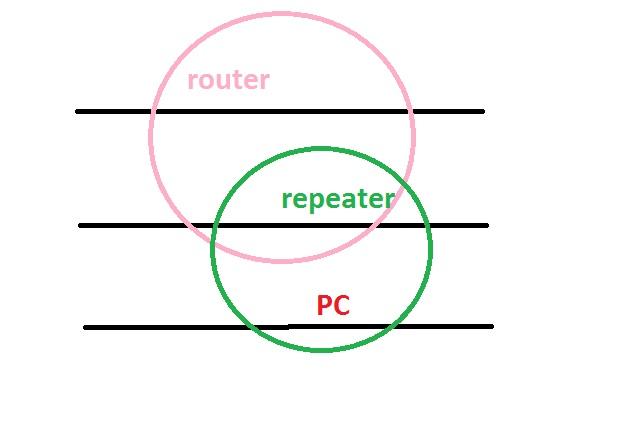

mentorxxx Δημοσ. 4 Ιανουαρίου 2013 Δημοσ. 4 Ιανουαρίου 2013 Θα ηθελα προτασεις για δοκιμασμενο repeater ωστε να αυξησω την εμβελεια σε αλλο οροφο που εννοειται οτι δεν φτανει ως εκει καποιο καλωδιο ωστε να βαλω ενσυρματο access point. οπως δειχνω και στο σχεδιο ο router ειναι στον 2 οροφο, ο στοχος ειναι το pc στο ισογειο να εχει ιντερνετ μεσω ενος repeater που θα τοποθετηθει στον πρωτο οροφο, το σημα του router οριακα φτανει εως τον πρωτο, αλλα δεν φτανει καθολου στο ισογειο. το βασικο router ειναι ενα draytek, οποτε αν τυχον ξερετε για repeater που δοκιμασμενα να παιζει σωστα με draytek ακομα καλυτερα. Δεν υπαρχει συγκεκριμενο οριο στα χρηματα που θα διατεθουν αν και καλο θα ηταν να μην ξεφυγουμε πολυ thanks
