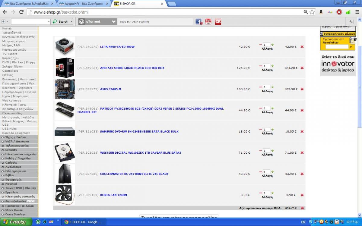

XMorsX Δημοσ. 3 Ιανουαρίου 2013 Δημοσ. 3 Ιανουαρίου 2013 (επεξεργασμένο) Οριστε απο e-shop. Υποψιν οι μνημες βρισκονται σε προσφορα για αυτην την βδομαδα μονο. Αν δεν προλαβεις την προσφορα στις μνημες πας σε αυτες: http://www.e-shop.gr/show_per.phtml?id=PER.346011 Επεξ/σία 3 Ιανουαρίου 2013 από XMorsX

XMorsX Δημοσ. 4 Ιανουαρίου 2013 Δημοσ. 4 Ιανουαρίου 2013 Oριστε και απο το vs αναλογο συστημα στα 460 ευρω. Οπως βλεπετε ουσιαστικη διαφορα στην τιμη απο το e-shop δεν εχει, οποτε δε βλεπω το λογο να χρεωθει τα επιπλεον μεταφορικα. Επεξεργαστης: http://www.visionstudio.gr/prodinfo.asp?id=31759&cat=2&sub=undefined&pmanuf=undefined&sort=undefined&step=undefined Μητρικη: http://www.visionstudio.gr/prodinfo.asp?id=32509&cat=3&sub=383&pmanuf=undefined&sort=undefined&step=undefined Case fanQ: http://www.visionstudio.gr/prodinfo.asp?id=17616&cat=7&sub=undefined&pmanuf=undefined&sort=undefined&step=undefined Oριστε και μια καλη προταση wireless περιπφερειακων: http://www.visionstudio.gr/prodinfo.asp?id=27385&cat=28&sub=0&pmanuf=108&sort=undefined&step=undefined , http://www.e-shop.gr/show_per.phtml?id=PER.575691 Και μια φθηνοτερη επιλογη: http://www.visionstudio.gr/prodinfo.asp?id=27710&cat=28&sub=0&pmanuf=108&sort=undefined&step=undefined ,
