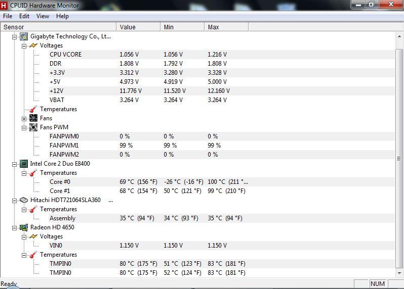

captainrodos Δημοσ. 3 Ιανουαρίου 2013 Μέλος Δημοσ. 3 Ιανουαρίου 2013 καρτας? με ποιο προγραμμα να το δω? και θες να την δω οταν ειναι ανοιχτο το παιχνιδη? γιατη μονο τοτε εχω πρόβλημμα.
GothmogGr Δημοσ. 3 Ιανουαρίου 2013 Δημοσ. 3 Ιανουαρίου 2013 HWmonitor το πρόγραμμα Ανοιξε το και αφησε το ανοιχτο απο πισω την ωρα που παίζεις οταν κανιε το προβλημα βγες παρε screenshot απο το hwmonitor και βαλε το εδώ!
GothmogGr Δημοσ. 3 Ιανουαρίου 2013 Δημοσ. 3 Ιανουαρίου 2013 Καρτα γραφικών σου αν και είναι αρκετά ψηλα δεν βρίσκεται στην επικίνδυνη ζωνη. Ο επεξεργαστής σου όμως ψήνεται και είναι θεμα χρονου το ποτε θα τον κλαψεις αν δεν κανεις τα παρακατω 1. Ανοιγεις το κουτί και τσεκαρεις αν λειτουργεί ο ανεμηστήρας του επεξεργαστη 2. Αν ναι βλέπεις αν παταιε καλα η ψήκτρα και δεν έχει φύγει καποιο ποδαρακι. 3. Αν και εκει όλα οκ ριχνεις ένα γερο καθαρισμα απο σκονες. (οχι μονο τα πανω πανω αλλα να καθαρισουν τελεια η ψήκρες όλες απο σκόνες ακομη και αναμεσα στα φύλα τους 4. Αν το κατέχει βγάζεις εντελως την ψήκτρα την καθαρίζεις αλλαζεις και μια θερμοαγώγιγη παστα! Μεχρι τότε ΜΗΝ χρησιμοποιείς τον υπολογιστή σου!

captainrodos Δημοσ. 3 Ιανουαρίου 2013 Μέλος Δημοσ. 3 Ιανουαρίου 2013 Τον άνοιξα εβαλα και παστα στον επεξεργαστή με κατι οδηγούς που διάβασα και τώρα ειναι στους 43 με παιχνίδη ανοιχτο. . . δεν ειχε καθόλου παστα τίποτα, αλλα μου κάνει το ιδιο πρόβλημα. . . Στο πρόγραμμα που μου εδωσες για θερμοκρασίες το FANSPWM τι είναι? γιατη το μεσέο μου ειναι και τα 3 στο 99%
