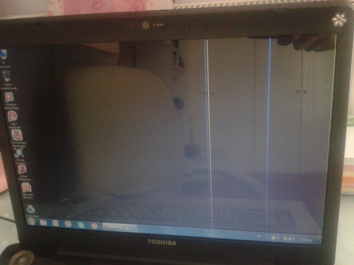

Stefbal Δημοσ. 15 Απριλίου 2014 Δημοσ. 15 Απριλίου 2014 Καλησπέρα, έχω και εγώ το ίδιο πρόβλημα. Η οθόνη του laptop μου έχει κάποιες πολύχρωμες κάθετες γραμμές οι οποίες δεν είναι σταθερές, όταν κουνάω την οθόνη μετακινούνται και αλλάζουν χρώμα. Μήπως χάλασε η οθόνη;;;Ξέρεις κάποιος να μου πει τι είναι;;Επισυνάπτω και μία φωτογραφία που φαίνονται μερικές γραμμές.Σας ευχαριστώ εκ των προτέρων!!!
veteranos123 Δημοσ. 15 Απριλίου 2014 Δημοσ. 15 Απριλίου 2014 Καλησπέρα, έχω και εγώ το ίδιο πρόβλημα. Η οθόνη του laptop μου έχει κάποιες πολύχρωμες κάθετες γραμμές οι οποίες δεν είναι σταθερές, όταν κουνάω την οθόνη μετακινούνται και αλλάζουν χρώμα. Μήπως χάλασε η οθόνη;;;Ξέρεις κάποιος να μου πει τι είναι;;Επισυνάπτω και μία φωτογραφία που φαίνονται μερικές γραμμές.Σας ευχαριστώ εκ των προτέρων!!! Κατά 99% κάπου έχει τσακίσει το flexi cable σύμφωνα με αυτό που λες ότι μόλις κουνήσει την οθόνη μετακινούνται και αλλάζουν χρώμα.
Stefbal Δημοσ. 15 Απριλίου 2014 Δημοσ. 15 Απριλίου 2014 Ευχαριστώ πολύ για την άμεση απάντηση !!! Επειδή είμαι λίγο άσχετος Τι είναι το flexi cable και πως μπορεί να φτιαχτεί;;;
veteranos123 Δημοσ. 15 Απριλίου 2014 Δημοσ. 15 Απριλίου 2014 Ευχαριστώ πολύ για την άμεση απάντηση !!! Επειδή είμαι λίγο άσχετος Τι είναι το flexi cable και πως μπορεί να φτιαχτεί;;; Είναι το καλώδιο που συνδέει την οθόνη με την μητρική. Δυστυχώς δεν παίρνει επισκευή. Τσέκαρε μήπως απλά έχει ξεκουμπώσει λίγο και δεν κάνει καλή επαφή αλλά μάλλον πάς για αλλαγή monitor.
