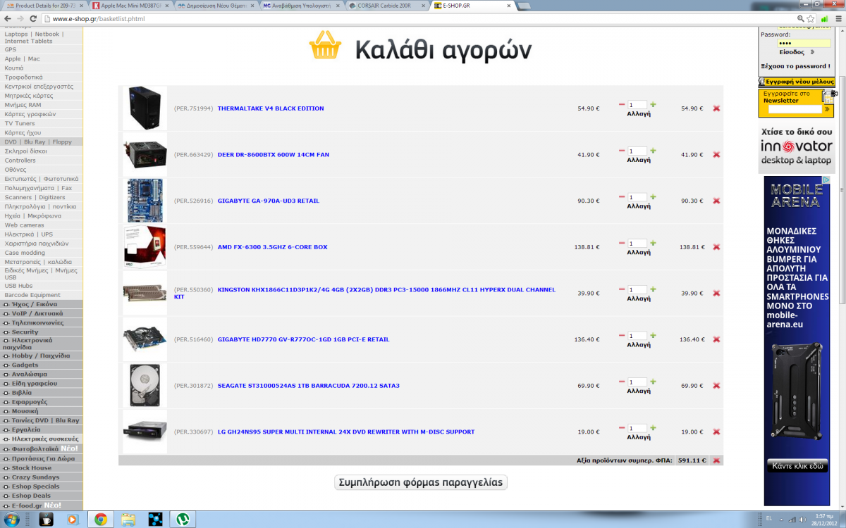

John-lamia Δημοσ. 28 Δεκεμβρίου 2012 Δημοσ. 28 Δεκεμβρίου 2012 παιδια συγνωμη για αυτα που θα γραψω σε αυτο το θεμα αλλα αφορα μια αγορα ενός υπολογιστή απο 500€ εως 600€ μονο το κουτι και τιποτα αλλο. δεν ειναι για μενα αλλα για εναν φιλο μου. τα περιστατικά συνέβησαν στην πολη της λαμιας στα καταστήματα κοτσοβολος και στο καταστησμα υπολογιστών πρώην μουλτιραμα. ευτυχώς πήγα και εγώ για να δω τι παίζει και να μην του πουλήσουν τον κούκο για αηδόνι !!! στον κοστοβολο ειχαν μονο αυτο εδω το μπρικι σαν ποιο καλο http://www.kotsovolos.gr/site/product.jsp?catid=10105676 με την εξοφρενικη τιμη των 600€, που ουτε η μανα του ξερει τι μαρκες εχει βαλει μεσα!!! και οταν τους ρωτισα αν υπαρχει κατι καλύτερο για να παιζει και κανα παιχνιδι μου ειπαν οτι δεν ασχολουντε πλεων μια "κουτια'' υπολογιστων γιατι ειναι πρως εξαφανιση και ακύρωση στο εμποριο και οτι το μελον πλεων ειναι τα laptop και τα tablet !!! αν εχουν τον θεο τους διλαδι !!!! και οτι αν θελει ο φυλος μου κατι ποιο καλο να παει σε apple mac !!!! http://www.kotsovolos.gr/site/product.jsp?catid=10108190 στο πρώην κατάστημα "μουλτιραμα" της λαμιας υπήρχε ενα κουτί που θύμιζε υπολογιστή !!!! εκει παλι ηθελαν να μας πασαρουν αυτον εδω http://www.oktabit.gr/product_details.asp?productid=209-73-DEPS31MF γυρο στα 700€ !!! και απο που????? απο την oktabit !!!! ελεος διλαδι !!!! λες και μεις δεν μπορουμε να πάρουμε τηλ στην oktabit και να μας τον στειλουν, θα πρεπει να πληρώσουμε και μεσιτικές μαλακιες σε 3τους !!! ακομα και η octabit αν θελει επαγγελματικο ΑΦΜ γιατι δεν πουλαει λιανικης μπορει να το βρει ακομα και σε ενα ιντερνετ καφε. και εκτος ολα αυτα αυτος ο υπολογιστης δεν αξιζει ουτε τα μισα απ οτι μας ειπε αυτος εκει !!! και για να μην τα πολύ λεμέ , μπήκα και έφτιαξα έναν στο e-shop μεχρι 600€ για να του τον διξω αυριο.
salonika91 Δημοσ. 28 Δεκεμβρίου 2012 Δημοσ. 28 Δεκεμβρίου 2012 Για την ιστορια σου τι να πω...κλασσικα Ελλαδα.. Για την συνθεση το τροφοδοτικο θελει οποσδηποτε αλαγμα. Θελεις οποσδηποτε να ειναι απο το e-shop? Επησεις και οι μνημες ειναι ακριβες.Βαλε Site: http://www.e-shop.gr/show_per.phtml?id=PER.549296">αυτες . Αν το Pc παει για gaming θελει αλαγη η καρτα γραφικων και μαλλον θα αντικατασταθει κ ο cpu 1

John-lamia Δημοσ. 28 Δεκεμβρίου 2012 Μέλος Δημοσ. 28 Δεκεμβρίου 2012 Για την ιστορια σου τι να πω...κλασσικα Ελλαδα.. Για την συνθεση το τροφοδοτικο θελει οποσδηποτε αλαγμα. Θελεις οποσδηποτε να ειναι απο το e-shop? Επησεις και οι μνημες ειναι ακριβες.Βαλε Site: http://www.e-shop.gr/show_per.phtml?id=PER.549296">αυτες . Αν το Pc παει για gaming θελει αλαγη η καρτα γραφικων και μαλλον θα αντικατασταθει κ ο cpu τις μνημες τις εβαλα γιατι απλα με περνει οικονομικα αλλα και για τον controler του επεξεργαστη ο οποιος ειναι στα 1866, αν του βαλω μνημες στα 1333 τον εθαψα τον επεξεργαστη!!! οσο αναφορα το τροφοδοτικο πιστευω οτι ειναι μια χαρα, γιατι το εχω στον υπολογιστη του αδερφου μου εδω και 2 χρονια και δεν εχω κανενα προβλημα, και εχει και καλες κρητικές απο τους αγοραστες στο e-shop, αξαλλου ο υπολογιστης δεν ειναι και πολυ εργονοβορος για να πουμε οτι θα του βαλουμε κατι καλυτερο. για την καρτα γραφικων, θα ηθελα μια 7850 αλλα δεν μου βγαινει στα χρηματα, και η 7770 μια χαρα ειναι, αφου εχει 17αρα οθονη η οποια φτανει μεχρι 1280*1024 TFT. θα την αλλαξη λεει καποια στιγμη αλλα δεν υπαρχει πρόβλημα με τα παιχνίδια γιατι αυτος παιζει lol και γενικα free mmo-rpg, αυτα δεν εχουν τρελες απαιτήσεις. η λαμια δεν εχει πλαισιο, το μονο μαγαζι που αξιζει για τετοιες αγορες ειναι το e-shop. απλα πιγαμε στα αλλα μαγαζια για να τον παρει με δωσεις.
salonika91 Δημοσ. 28 Δεκεμβρίου 2012 Δημοσ. 28 Δεκεμβρίου 2012 τις μνημες τις εβαλα γιατι απλα με περνει οικονομικα αλλα και για τον controler του επεξεργαστη ο οποιος ειναι στα 1866, αν του βαλω μνημες στα 1333 τον εθαψα τον επεξεργαστη!!! Οντως οι Fx επωφελουνται λιγο απο τις γρηγορες μνημες αλλα δεν αξιζει καθολου να βαλεις 4 Gb ενω με τα ιδια χρηματα μπορεις 8.Και ετσι κ αλλιως για την χρηση που θα κανει δεν θα δει διαφορα.Οχι οτι θα δει κανεις αλλα λεμε τωρα. Πιστευω κ με 1333 δεν Προβλημα(δεν ειμαι 100% σιγουρος γ αυτο ομως) αν υπαρχει βαλε αυτες Site: http://www.e-shop.gr/show_per.phtml?id=PER.345993"> στην ιδια τιμη που σιγουρα δεν υπαρχει προβλημα με 1600 οσο αναφορα το τροφοδοτικο πιστευω οτι ειναι μια χαρα, γιατι το εχω στον υπολογιστη του αδερφου μου εδω και 2 χρονια και δεν εχω κανενα προβλημα, και εχει και καλες κρητικές απο τους αγοραστες στο e-shop, αξαλλου ο υπολογιστης δεν ειναι και πολυ εργονοβορος για να πουμε οτι θα του βαλουμε κατι καλυτερο. Το τροφοδοτικο ειναι μαπα και θελει αλαγμα. Τα σχολια στο Site του E-shop Μην τα δινεις καμια σημασια για την καρτα γραφικων, θα ηθελα μια 7850 αλλα δεν μου βγαινει στα χρηματα, και η 7770 μια χαρα ειναι, αφου εχει 17αρα οθονη η οποια φτανει μεχρι 1280*1024 TFT. θα την αλλαξη λεει καποια στιγμη αλλα δεν υπαρχει πρόβλημα με τα παιχνίδια γιατι αυτος παιζει lol και γενικα free mmo-rpg, αυτα δεν εχουν τρελες απαιτήσεις. Αν δεν εχει απαιτησεις οκ. η λαμια δεν εχει πλαισιο, το μονο μαγαζι που αξιζει για τετοιες αγορες ειναι το e-shop. απλα πιγαμε στα αλλα μαγαζια για να τον παρει με δωσεις. Γενικα μπορει να παρει τα παρτς απο διαφορετικα καταστηματα
GP7 Δημοσ. 28 Δεκεμβρίου 2012 Δημοσ. 28 Δεκεμβρίου 2012 Θα συμφωνησω με τον salonika91 και για τις μνημες (οταν στην ιδια τιμη παιρνεις 8gb 1600 ή 4gb 1866, ΦΥΣΙΚΑ και διαλεγεις το πρωτο) και για το τροφοδοτικο. Οποτε πιστευω πως αν βαλεις στην αρχικη συνθεση αυτες τις ram: http://www.e-shop.gr/show_per.phtml?id=PER.345995 και αυτο το τροφοδοτικο (μολις 5 ευρο πιο ακριβο απ'το ελαφι): http://www.e-shop.gr/show_per.phtml?id=PER.640271 τα πραγματα γινονται πολυ καλυτερα. 2
Millennium Δημοσ. 28 Δεκεμβρίου 2012 Δημοσ. 28 Δεκεμβρίου 2012 Α ρε john τι ηθελες κ'εσυ και πηγες και εμπλεξες. Για τη συνθεση θα συμφωνησω κ'εγω με τον GP7 με τις αλλαγες.Το LEPA δεν εχει καμμια σχεση με το deer και για τοσο μικρη διαφορα προτιμησε το εννοειται.
John-lamia Δημοσ. 28 Δεκεμβρίου 2012 Μέλος Δημοσ. 28 Δεκεμβρίου 2012 ενταξι παιδια θα βαλω το LEPA για τροφοδοτικο, τις μνημες να τις αφισω οπως τις να η να βαλω κατι αλλο ποιο απλο ? γιατι σκευτικα αμα μπορω να του βαλω μια μια αλλη ψυκτρα στον επεξεργαστη γιατι αυτη της amd κανει πολυ φασαρα. κατι απλο, πχ http://www.e-shop.gr/show_per.phtml?id=PER.651181 η http://www.e-shop.gr/show_per.phtml?id=PER.806761 Α ρε john τι ηθελες κ'εσυ και πηγες και εμπλεξες. Για τη συνθεση θα συμφωνησω κ'εγω με τον GP7 με τις αλλαγες.Το LEPA δεν εχει καμμια σχεση με το deer και για τοσο μικρη διαφορα προτιμησε το εννοειται. εγω δεν πιγα για να μπλεξω αλλα για να μην τον κοροιδεψουν και του φανε τα χρηματα του ανθρωπου. αφου πασαρουν οτι να νε !!!!!! οικειοθελώς το εκανα γιατι ηξερα περι τινος προκειται !!!! απλα αυτος ηθελε να παει σε τετοια μαγαζια γιατι βγαζουν δωσεις σε οτι παρεις μονο με το Ε9.
Millennium Δημοσ. 28 Δεκεμβρίου 2012 Δημοσ. 28 Δεκεμβρίου 2012 Αλλαξε και μνημες που σου παν τα παιδια πιο πανω. Βαλε και +5 ευρω και παρε την coolermaster hyper 212 evo (αν χωραει στο κουτι).

John-lamia Δημοσ. 28 Δεκεμβρίου 2012 Μέλος Δημοσ. 28 Δεκεμβρίου 2012 Αλλαξε και μνημες που σου παν τα παιδια πιο πανω. Βαλε και +5 ευρω και παρε την coolermaster hyper 212 evo (αν χωραει στο κουτι). οι μνημες που μου ειπε ο φιλος gp7 εχουν 42,90€ και ειναι στα 1600 ενω αυτες εδω που εχω δει εχουν 40€ http://www.e-shop.gr/show_per.phtml?id=PER.345993
Millennium Δημοσ. 28 Δεκεμβρίου 2012 Δημοσ. 28 Δεκεμβρίου 2012 Ειναι 1.65v αυτες αλλα δεν σε πειραζει.Ετσι κιαλλιως τις ξανατσιμπησαν λιγο γενικα τις μνημες τωρα. 1
John-lamia Δημοσ. 28 Δεκεμβρίου 2012 Μέλος Δημοσ. 28 Δεκεμβρίου 2012 GP7 εχεις δικιο για τις μνημες, αυτες που μου εβαλες ειναι στα 1,5v ενω αυτες που εβαλα εγω ειναι στα 1,65v. θα βαλω αυτες που μου ειπες. Ειναι 1.65v αυτες αλλα δεν σε πειραζει.Ετσι κιαλλιως τις ξανατσιμπησαν λιγο γενικα τις μνημες τωρα. ναι, τωρα το ειδα, εξαλλου τη συνθεση την εκανα αρκετα βιαστικα!!!! κατι ακομα, απ οτι βλεπω με περνει σε € να βαλω αλλον σκληρο (1ΤΒ) με κανα χρονο εγγυηση ακομα, τι λετε ? αυτος που εβαλα εχει 1 χρονο εγγυηση ενω αυτος εχει 2 χρονια http://www.e-shop.gr/show_per.phtml?id=PER.303039 και μονο με 2€ διαφορα !!! τι λετε ? εγω πιστευω οτι θα ηταν σωστο να βαλω αυτο που παρεθεσα τωρα ασχετα με τις επιδωσεις του, 1 χρονος εγγυηση ακομα δικαιολογει ας πουμε τις επιδωσεις που μπορει να μην εχει. 1
