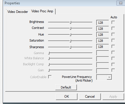

recording format : vcd,svcd,dvd,long dvd.
στο recording video type έχει ntsc και pal.
στο oem device έχει composite Και svideo μόνο το composite  δείχνει εικόνα.
τα θέλω σε dvd.
σε ευχαριστώ.
συσκευή technaxx tx-20

χρειάζεσαι και το δεύτερο αρχείο? η ποιότητα είναι σε best είναι καλά?επίσης το έγραψα σε ntsc.νομίζω είχε καλύτερη εικόνα.
1. Γιατί έβαλες ntsc; Οι Κασέτες σου pal δεν είναι;
Βάλτο στο pal για την καταγραφή για να στο βγάλει 720x576@25fps που είναι και το σωστό για την αναπαραγωγή στην Ελλάδα. Στα 30fps που το έγραψες μάλλον έχει σφάλματα στην αναπαραγωγή, ιδίως στις γρήγορες σκηνές όταν κινείται η κάμερα, καθώς προσθέτει περίπου 4 frames κάθε δευτερόλεπτο για να πάει από τα 25 στα 30.
2. Το bitrate είναι καλό για περίπου μιάμιση ώρα βίντεο. Για 2 ώρες ρίξτο στα 6000-6500 περίπου και αν θέλεις να δώσεις λίγο παραπάνω br στο βίντεο μπορείς να ρίξεις τον ήχο στα 160 ή 192 kbps (αν ο ήχος δεν είναι και τόσο μείζονος σημασίας).
