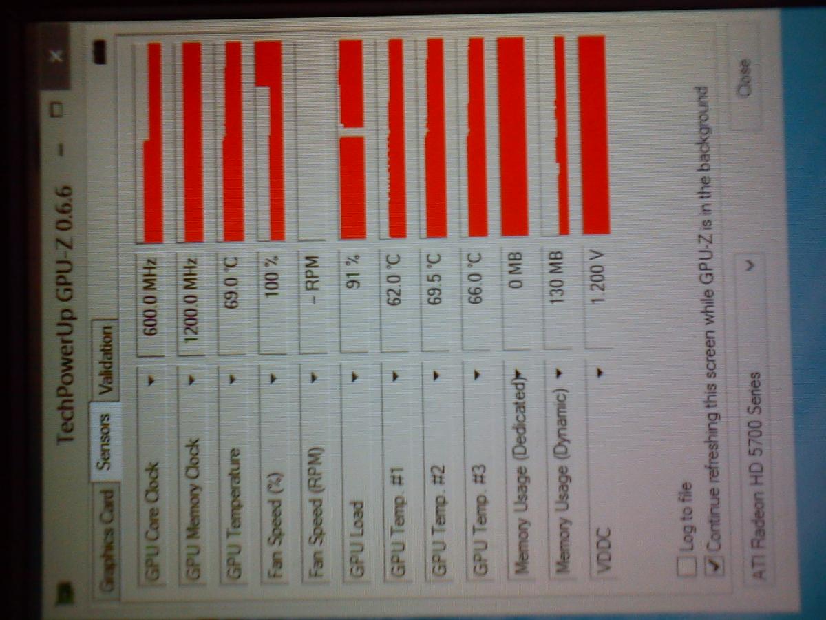

asturias Δημοσ. 26 Δεκεμβρίου 2012 Δημοσ. 26 Δεκεμβρίου 2012 Εχω την 5770 και με προγραμμα της καταλιστ κοντεψα να την καψω...Βασικα δεν εφταιγα εγω---> το προγραμμα (αυτο εφταιγε μετα απο απεγκατασταση που του εκανα διορθώθηκε το προβλημα αφου το ειδα σε κατι φορουμ) ανεβαζε την καρτα σε φουλ συχνοτητα και 90% load χωρις λογω αφήνωντας ομως τον ανεμηστηρα στο 50% χωρις να τρεχω κανενα απολύτως προγραμμα...Έτσι λοιπον ανοιγω γρηγορα γρηγορα TechPowerUp GPU-Z και SpeedFan και βλέπω 85(!!!!) ναι καλα ειδατε βαθμους!!!!.Προσπάθησα να ριξω τη θερμοκρασια προμυθεύοντας τον ανεμηστηρα με κρυο αέρα και μετα βρηκα τροπο και τον εβαλα να δουλεψει στο 100% τουλαχιστον για να κατεβασει την θερμοκρασια να δω τι εφταιγε για το υψηλο load χωρις λογο. Βρίσκοντας το τι εφταιγε ολα επανηλθαν, αλλα το θεμα ειναι λέτε να έπαθε τπτ η καρτα φτανοντας τοσο ψηλα;; (Η ΦΩΤΟ ΕΙΝΑΙ ΑΦΟΥ ΕΙΧΑ ΠΡΟΛΑΒΕΙ ΝΑ ΑΝΕΒΑΣΩ ΣΤΟ 100% [φανταζεστε δεν μπορουσα να τραβηξω φωτο οταν ειδα την κατασταση] ΤΟΝ ΑΝΕΜΗΣΤΗΡΑ ΚΑΙ ΝΑ ΚΑΤΕΒΑΣΩ ΤΗΝ ΣΥΧΝΟΤΗΤΑ ΠΥΡΗΝΑ ΚΑΤΩ ΑΠΟ ΤΟ ΚΑΝΟΝΙΚΟ 850 ΣΤΟ 600 ΕΤΣΙ ΩΣΤΕ ΝΑ ΚΡΥΩΣΕΙ ΠΙΟ ΓΡΗΓΟΡΑ)
nike1600 Δημοσ. 27 Δεκεμβρίου 2012 Δημοσ. 27 Δεκεμβρίου 2012 Αν δεν εχεις τιποτα φουσκωμενους η καμενους πυκνωτες τοτε μαλλον εισαι οκ
nemesiskp Δημοσ. 27 Δεκεμβρίου 2012 Δημοσ. 27 Δεκεμβρίου 2012 Τιποτα δεν επαθε.Αντεχουν σιγουρα μεγαλυτερες θερμοκρασιες.Αλλωστε δεν το ετρεξες ουτε πολυ ωρα,ουτε το κανεις καθε μερα για να πεις οτι θα υπαρξει προβλημα μακροπροθεσμα. Εγω μια φορα Ιουλη μηνα ειχα ξεχασει να ανεβασω τον ανεμιστηρα της καρτας και τον ειχα στο 30%.Επαιξα μπολικη ωρα και οταν το καταλαβα ειδα οτι η καρτα ειχε φτασει 95+ βαθμους.Κανενα απολυτως προβλημα απο τοτε.
asturias Δημοσ. 27 Δεκεμβρίου 2012 Μέλος Δημοσ. 27 Δεκεμβρίου 2012 χαχα οκ παιδες..! με μια γρηγορη ματια δεν βλεπω να έχει κατι αλλα τα ανεμηστηρακια βαριοπυνται να ανεβασουν στροφες τι γινεται ρε φιλε...Καλα οκ στη συγκεκριμενη περιπτωση εφταιγαν οι driver αλλα και πάλι αμα παιζω BF3 σε foul settings το ανεμηστηρακι αντε να πιασει 50% και η καρτα ειναι αρκετα ζεστη(κανα 75 το πιανει)
nemesiskp Δημοσ. 27 Δεκεμβρίου 2012 Δημοσ. 27 Δεκεμβρίου 2012 Κατεβασε το msi afterburner και φτιαξε ενα profile που θα καθοριζεις εσυ ποσο τις εκατο θες να ειναι ο ανεμιστηρας σε οποια θερμοκρασια θες.Αστο να τρεχει και θα κανει αυτο την δουλεια. 1
veteranos123 Δημοσ. 28 Δεκεμβρίου 2012 Δημοσ. 28 Δεκεμβρίου 2012 Εχω την 5770 και με προγραμμα της καταλιστ κοντεψα να την καψω...Βασικα δεν εφταιγα εγω---> το προγραμμα (αυτο εφταιγε μετα απο απεγκατασταση που του εκανα διορθώθηκε το προβλημα αφου το ειδα σε κατι φορουμ) ανεβαζε την καρτα σε φουλ συχνοτητα και 90% load χωρις λογω αφήνωντας ομως τον ανεμηστηρα στο 50% χωρις να τρεχω κανενα απολύτως προγραμμα...Έτσι λοιπον ανοιγω γρηγορα γρηγορα TechPowerUp GPU-Z και SpeedFan και βλέπω 85(!!!!) ναι καλα ειδατε βαθμους!!!!.Προσπάθησα να ριξω τη θερμοκρασια προμυθεύοντας τον ανεμηστηρα με κρυο αέρα και μετα βρηκα τροπο και τον εβαλα να δουλεψει στο 100% τουλαχιστον για να κατεβασει την θερμοκρασια να δω τι εφταιγε για το υψηλο load χωρις λογο. Βρίσκοντας το τι εφταιγε ολα επανηλθαν, αλλα το θεμα ειναι λέτε να έπαθε τπτ η καρτα φτανοντας τοσο ψηλα;; (Η ΦΩΤΟ ΕΙΝΑΙ ΑΦΟΥ ΕΙΧΑ ΠΡΟΛΑΒΕΙ ΝΑ ΑΝΕΒΑΣΩ ΣΤΟ 100% [φανταζεστε δεν μπορουσα να τραβηξω φωτο οταν ειδα την κατασταση] ΤΟΝ ΑΝΕΜΗΣΤΗΡΑ ΚΑΙ ΝΑ ΚΑΤΕΒΑΣΩ ΤΗΝ ΣΥΧΝΟΤΗΤΑ ΠΥΡΗΝΑ ΚΑΤΩ ΑΠΟ ΤΟ ΚΑΝΟΝΙΚΟ 850 ΣΤΟ 600 ΕΤΣΙ ΩΣΤΕ ΝΑ ΚΡΥΩΣΕΙ ΠΙΟ ΓΡΗΓΟΡΑ) Εγώ με την κάρτα της υπογραφής μου έχω πιάσει και 95 βαθμούς χωρίς να πάθει τίποτα.
Piggosa Δημοσ. 28 Δεκεμβρίου 2012 Δημοσ. 28 Δεκεμβρίου 2012 Απλά πληροφοριακά. Σε VGA αρχίζεις και ανησυχείς πάνω από τους 100...
veteranos123 Δημοσ. 28 Δεκεμβρίου 2012 Δημοσ. 28 Δεκεμβρίου 2012 Πάντως στην δικιά μου όταν έβγαλα το κόκκινο καπάκι για να φανούν οι γρύλιες της ψύκτρας είχε φράξει όλο από σκόνη.Τώρα που είναι πεντακάθαρη πάνω από 68 δεν πάει σε παιχνίδια σε ανάλυση 1280*1024
