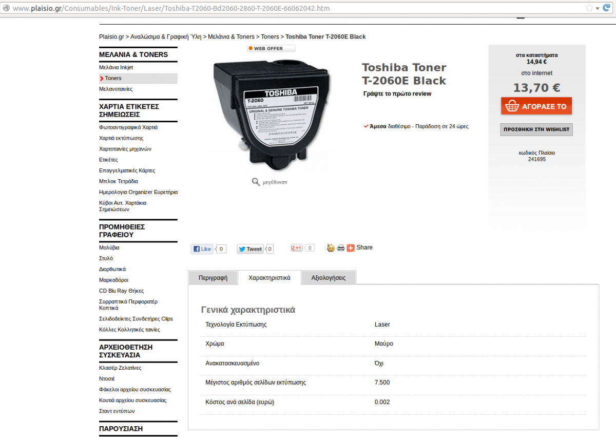

liaguris Δημοσ. 25 Δεκεμβρίου 2012 Μέλος Δημοσ. 25 Δεκεμβρίου 2012 0.002 ευρώ/ σελίδα με γνήσιο τόνερ και 5 χρόνια εγγύηση τουλάχιστον; Θέλεις να κάνει και εσπρέσο μήπως; Χαχαχα . Ναι έχεις δίκιο . Ζητάω πολλά . Δες όμως την εικόνα που ακολουθεί :
The_Judas Δημοσ. 25 Δεκεμβρίου 2012 Δημοσ. 25 Δεκεμβρίου 2012 Αυτά είναι μάλλον τόνερ από πανάκριβα φωτοτυπικά μηχανήματα. Κάτι σαν και αυτό το θηρίο για παράδειγμα: Δεν νομίζω ότι υπάρχει κάτι αντίστοιχο σε απλό εκτυπωτή.

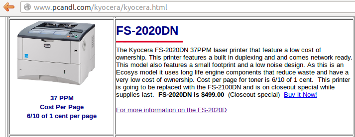

liaguris Δημοσ. 25 Δεκεμβρίου 2012 Μέλος Δημοσ. 25 Δεκεμβρίου 2012 Αυτός στην εικόνα που δείνω σε αυτό το comment είναι το ενδειάμεσο του θηρίου και του μικρού . Κάτι τέτοιο ψάχνω .
