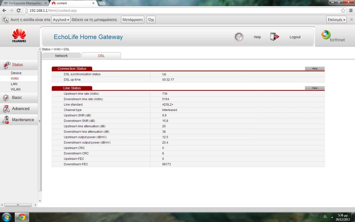

KoKoPsOpSaRoS Δημοσ. 24 Δεκεμβρίου 2012 Μέλος Δημοσ. 24 Δεκεμβρίου 2012 δεν μπορω να βρω απου το λεει οπα το βρηκα
makfil Δημοσ. 24 Δεκεμβρίου 2012 Δημοσ. 24 Δεκεμβρίου 2012 Με 38 attenuation έχεις πολύ καλή σύνδεση. Φυσικά, γι' αυτό δεν φταίει ο κάθε πάροχος αλλά η απόσταση που έχεις από το ΑΚ και η ποιότητα του χάλκινου δικτύου του ΟΤΕ που σε εξυπηρετεί.
KoKoPsOpSaRoS Δημοσ. 24 Δεκεμβρίου 2012 Μέλος Δημοσ. 24 Δεκεμβρίου 2012 οποτε δεν μπορω να κανω κατι εγω ετσι? και δεν μενω και μακρυα απτο κεντρο της λαμιας που βρισκεται
makfil Δημοσ. 24 Δεκεμβρίου 2012 Δημοσ. 24 Δεκεμβρίου 2012 Βρίσκεσαι σε απόσταση (όχι ευθεία, αλλά με βάση την όδευση του δικτύου) 2,5 χλμ περίπου από το ΑΚ.
