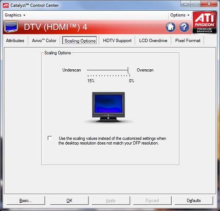

GothmogGr Δημοσ. 24 Δεκεμβρίου 2012 Δημοσ. 24 Δεκεμβρίου 2012 Αν και η αλλαγή απο dvi σε hdmi δεν είχε απολύτως κανενα νόημα .. την λύση θα την βρείς στον catalyst εκει που λεει για scaling....
deesnider Δημοσ. 24 Δεκεμβρίου 2012 Δημοσ. 24 Δεκεμβρίου 2012 Αν και η αλλαγή απο dvi σε hdmi δεν είχε απολύτως κανενα νόημα .. την λύση θα την βρείς στον catalyst εκει που λεει για scaling.... scaling-options-catalyst-center.png ...αυτό! Γιατί παιδεύεσαι χωρίς λόγο;
sv2kgl Δημοσ. 24 Δεκεμβρίου 2012 Μέλος Δημοσ. 24 Δεκεμβρίου 2012 Καλημέρα και χρόνια πολλά! Άλλαξα σε hdmi για δοκιμή και πειραματισμό. Έτσι την επόμενη φορά που είτε χρειαστώ είτε ερωτηθώ θα γνωρίζω την απάντηση. Στο πρόβλημα τώρα. Με το scaling διορθώθηκε το μέγεθος. Εξακολουθώ όμως να 'χω πρόβλημα με την ποιότητα. Όλα φαίνονται θολά και μουντά.

Αστροβασίλης Δημοσ. 26 Δεκεμβρίου 2012 Δημοσ. 26 Δεκεμβρίου 2012 To ειχα και γω στην 6850. Μεσω του scaling εφτιαξε η αναλυση και δυο τριες φορες εβγαλα εβαλα το HDMI και καπως ενεργοποιουσα απενεργοποιησα ρυθμισεις στον CCC και καπως εφτιαξε.
