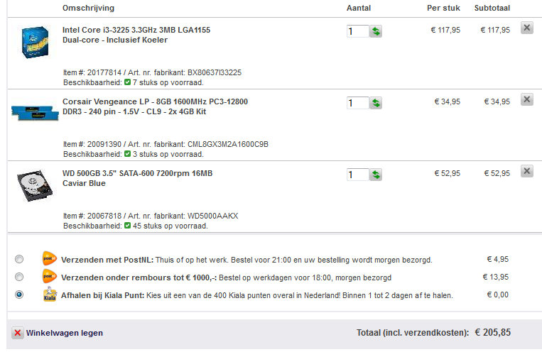

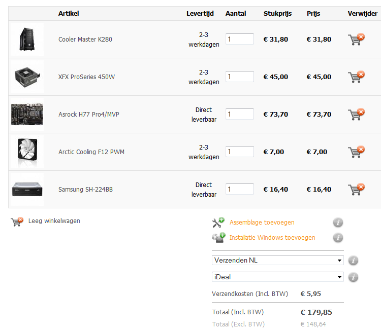

IOSTEFO Δημοσ. 24 Δεκεμβρίου 2012 Μέλος Δημοσ. 24 Δεκεμβρίου 2012 (επεξεργασμένο) Το ποσό που διαθέτει ο γνωστός μου είναι μέχρι και 400€ του έχω κάνει την παρακάτω σύνθεση από δυο μαγαζιά. https://www.komplett.nl/site/shoppingcart/default.aspx http://afuture.nl/shoppingcart.php Επεξ/σία 24 Δεκεμβρίου 2012 από IOSTEFO
giokou Δημοσ. 24 Δεκεμβρίου 2012 Δημοσ. 24 Δεκεμβρίου 2012 Ο συνδυασμός μια χαρά είναι, αλλά πες μας για ποια χρήση προορίζεται. Ίσως χωράει ένας 4πύρηνος i5 στο Budget. πχ http://afuture.nl/productview.php?productID=483561
IOSTEFO Δημοσ. 24 Δεκεμβρίου 2012 Μέλος Δημοσ. 24 Δεκεμβρίου 2012 Αυτό ήθελα να διαβάσω αν είναι συμβατά τα κομμάτια που διάλεξα για τον γνωστό μου,η χρήση του θα είναι χρηματιστήριο,σερφαρισμα στο διαδίκτυο, δουλειές γραφείου, ταινίες,λίγο απ'όλα εκτός από παιχνίδια. Ο 4πύρινος που μου προτείνεις δεν έχει ενσωματωμένη κάρτα γραφικών. http://uk.hardware.info/comparisontable/products/148850-161134
giokou Δημοσ. 24 Δεκεμβρίου 2012 Δημοσ. 24 Δεκεμβρίου 2012 Α τότε διαφέρει το πράμα, αν δεν υπάρχει περίπτωση να παίζει παιχνίδια. Προτείνω υλοποίηση σε AMD με καλύτερη ενσωματωμένη κάρτα γραφικών για παν ενδεχόμενον και πολύ ανώτερη απ' αυτή του intel! Δηλαδή αλλάζεις επεξεργαστή και μητρική με τον παρακάτω συνδυασμό: http://afuture.nl/productview.php?productID=538499 http://afuture.nl/productview.php?productID=629599 Σημαντικότερες προοπτικές εξελιξιμότητας και αναβαθμισιμότητας.
