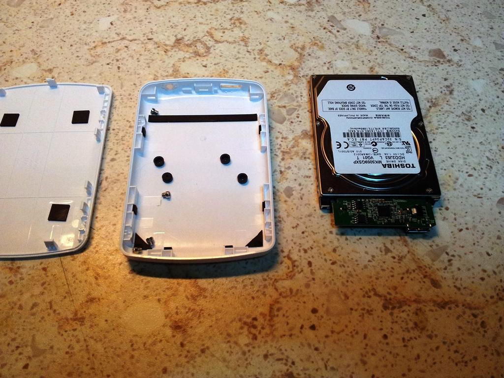

aquadim3 Δημοσ. 21 Δεκεμβρίου 2012 Δημοσ. 21 Δεκεμβρίου 2012 Eχω ενα εξωτερικο 2.5" 500GB Toshiba , ολα καλα μεχρι προ λιγο τον συνδεσα με usb οπως παντα και δεν τον βρησκει , ενω αναβει το λαμπακι της θηκης του ο σκληρος ειναι σαν νεκρος . Τον εβγαλα απο την θηκη να το εχω στο χερι να δω , και τον συνδεσα και δεν δουλευει καθολου , στο χερι δεν καταλαβενεις λειτουργια , τελειως νεκρος. Το περιεργο ειναι οτι τον συνδεσα με sata και τροφοδοσια κανονικη μεσα στο PC και δουλευει μια χαρα . το τσιπακι που εχει η θηκη του το εβαλα σε αλλον δισκο 2.5" και δουλευει μια χαρα . Τι μπορει να παιζει , γιατι με το τσιπακι στην θηκη ειναι νεκρος και στο PC δουλευει κανονικα ??
