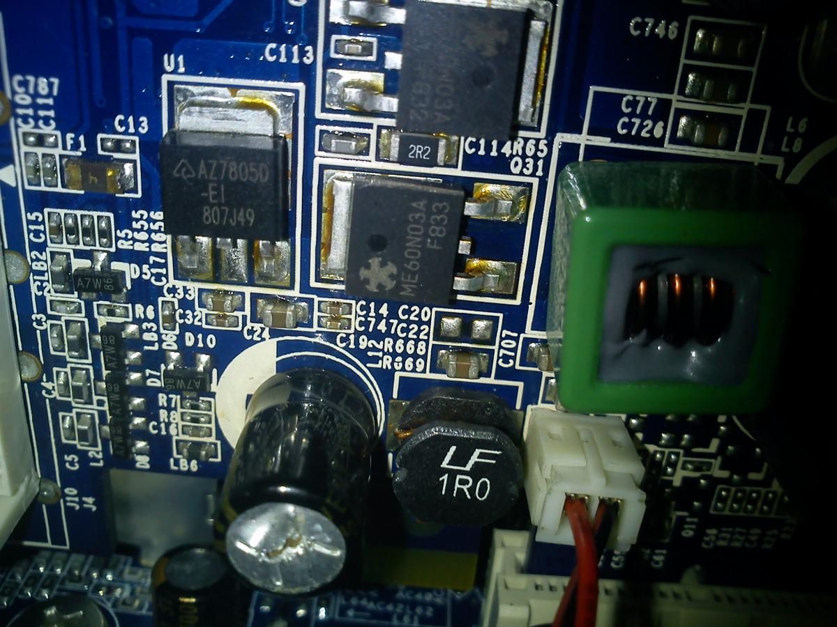

namedaki Δημοσ. 21 Δεκεμβρίου 2012 Δημοσ. 21 Δεκεμβρίου 2012 καλησπέρα σας ο πυκνωτής μου (δείτε τον εδώ ) έχει πρόβλημα, πριν κάποιο καιρό είχε φουσκώσει και πήγα να κάνω "πατέντα" για να τον σώσω και κατέληξε έτσι ναι μεν ο υπολογιστής δουλεύει μια χαρά αλλα δε μπορώ να μπω σε κανένα παιχνίδι γιατί αν μπω μου βγάζει τρελα χρώματα στην οθόνη και μετά από λίγο μου βγάζει (no signal) από το google βρήκα αυτό για να μπορέσω να τον αλλάξω http://www.focusembedded.com/blog/design-engineering-with-repaired-ebay-test-equipment/ αλλα δε μπορώ να καταλάβω τίποτα απόλυτος και δε ξέρω από που μπορώ να βρω ίδιο πυκνωτή, αν είχε κάποιος παρόμοιο πρόβλημα ή έστω αν ξέρει κάτι ας με διαφωτίσει. ευχαριστώ εκ τον προτερων

coolerman Δημοσ. 21 Δεκεμβρίου 2012 Δημοσ. 21 Δεκεμβρίου 2012 καλησπέρα σας ο πυκνωτής μου (δείτε τον εδώ DSC00130.JPG ) έχει πρόβλημα, πριν κάποιο καιρό είχε φουσκώσει και πήγα να κάνω "πατέντα" για να τον σώσω και κατέληξε έτσι ναι μεν ο υπολογιστής δουλεύει μια χαρά αλλα δε μπορώ να μπω σε κανένα παιχνίδι γιατί αν μπω μου βγάζει τρελα χρώματα στην οθόνη και μετά από λίγο μου βγάζει (no signal) από το google βρήκα αυτό για να μπορέσω να τον αλλάξω http://www.focusembedded.com/blog/design-engineering-with-repaired-ebay-test-equipment/ αλλα δε μπορώ να καταλάβω τίποτα απόλυτος και δε ξέρω από που μπορώ να βρω ίδιο πυκνωτή, αν είχε κάποιος παρόμοιο πρόβλημα ή έστω αν ξέρει κάτι ας με διαφωτίσει. ευχαριστώ εκ τον προτερων εαν δεις στον πυκνωτη στο πλαι λεει καποια νουμερα..πχ 1000μf 25v! κοιταξε τα και πες τι νουμερα γραφει για να σε βοηθησουμε ηλεκτολυτικος πυκνωτης ειναι **το καλυτερο ειναι να τον αγορασεις εσυ..και να του τον πας να στον "περασει" στην μητρικη
namedaki Δημοσ. 21 Δεκεμβρίου 2012 Μέλος Δημοσ. 21 Δεκεμβρίου 2012 S.Y. 470 μF 16V αυτά είναι τα νούμερα που έχει πάνω
ninos30 Δημοσ. 21 Δεκεμβρίου 2012 Δημοσ. 21 Δεκεμβρίου 2012 Ξέχασα να πω για φράγκα. Αυτό που λέει ο Coolerman. Θα πας με την μητρική παραμάσχαλα (αν δεν έχεις κατάλληλο κολλητήρι να την ξεκολλήσεις) σε ένα μαγαζί με ηλεκτρονικά και θα πάρεις έναν ίδιο (κάτι ψιλά ευρώ θα κάνει). Μετά θα πας σε έναν ηλεκτρονικό με ύφος σαν να ξέρεις ότι είναι δουλειά ενός λεπτού (που είναι) και δεν το κάνεις μόνος σου γιατί σου χάλασε το δικό σου. Μην σου πω δεν θα σου πάρει και τίποτα. 10 ευρώ το πολύ θα δώσεις (και πολλά λέω). Ερώτηση του στυλ: "Δεν μου λες ρε μάστορα, πόσα θες να μου κολλήσεις έναν πυκνωτή που θα σου πάρει μισό λεπτάκι?"
coolerman Δημοσ. 21 Δεκεμβρίου 2012 Δημοσ. 21 Δεκεμβρίου 2012 θα πας σε ενα καταστημα και θα παρεις με αυτα τα νουμερα που λες.. ενας καλος πυκνωτης δεν θα κανει πανω απο 3 ευρω! και θα κανεις αυτο που λεει ο φιλος ninos θα σου ερθει πολυ φθηνα. ** οριστε να και η βοηθεια απο τον φιλο ntinara!.
namedaki Δημοσ. 21 Δεκεμβρίου 2012 Μέλος Δημοσ. 21 Δεκεμβρίου 2012 πολύ ωραία σας ευχαριστώ πολύ, από δευτερα θα πάω να δω τι θα κάνω και θα γράψω το αποτέλεσμα και τι τιμή τις όλης διαδικασίας. κάτι τελευταίο, το ίδιο μπορεί να κάνει και για αυτό; αμα μενεις νοτια προαστια αναλαμβανω μένω κοντά στην έδεσσα γαμώτο και μονο για τις βενζίνες θα ανεβεί πολύ το μπάτζετ τις όλης διαδικασίας xD
