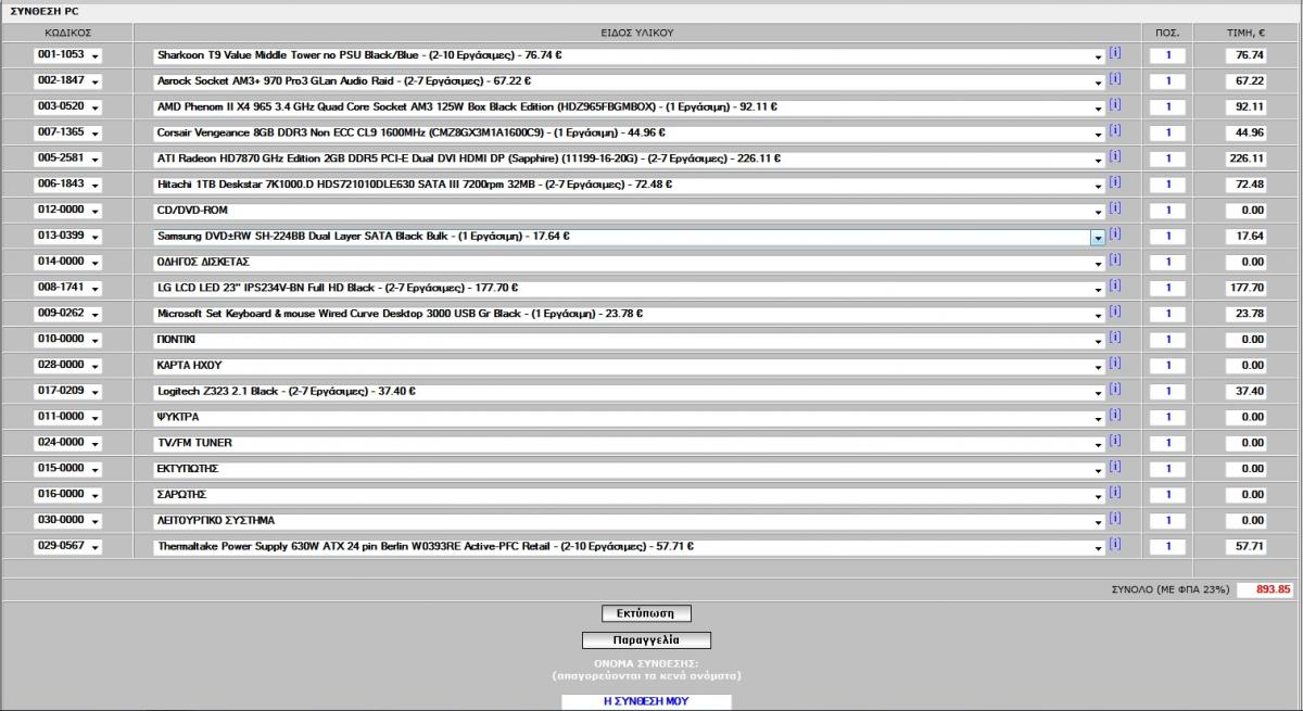

D0D0S Δημοσ. 22 Δεκεμβρίου 2012 Μέλος Δημοσ. 22 Δεκεμβρίου 2012 1000 ολα μαζι....... γενικα εχετε να προτεινεται κατι ? μεχρι 1000
Δεινόσαυρος Δημοσ. 22 Δεκεμβρίου 2012 Δημοσ. 22 Δεκεμβρίου 2012 Aν μπορείς να ανέβεις λίιιιγο πάνω από τα 1000, βάλε αυτόν τον επεξεργαστή: http://www.visionstudio.gr/prodinfo.asp?id=32105&cat=2&sub=undefined&pmanuf=undefined&sort=undefined&step=undefined αυτή τη μητρική: http://www.visionstudio.gr/prodinfo.asp?id=26299&cat=3&sub=374&pmanuf=undefined&sort=undefined&step=undefined και αυτήν την κάρτα γραφικών: http://www.visionstudio.gr/prodinfo.asp?id=28497&cat=5&sub=136&pmanuf=undefined&sort=undefined&step=3 Τα άλλα ως εχουν.
