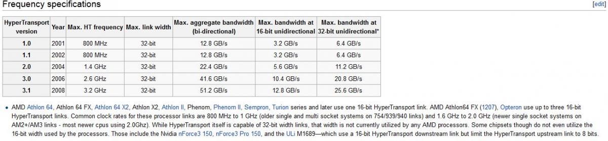

ninos30 Δημοσ. 20 Δεκεμβρίου 2012 Δημοσ. 20 Δεκεμβρίου 2012 Δύο τινά: - Τυπογραφικό Λάθος - Ασχετοσύνη Πιστεύω το πρώτο
cabdik Δημοσ. 20 Δεκεμβρίου 2012 Δημοσ. 20 Δεκεμβρίου 2012 Αυτό πως γίνεται όμως 4000 ρε CAB? κοιτα λιγο το πινακακι. και κοιτα απο κατω στις επεξηγησεις για τους AMD..!! οχι οτι παιζει κανα τρομερο ρολο, αλλα επειδη ψυριζουμε τη μαιμου.....!!!!!
ninos30 Δημοσ. 20 Δεκεμβρίου 2012 Δημοσ. 20 Δεκεμβρίου 2012 Μάλιστα (καλό θα ήταν να μου βάλεις όλο το Link μπας και βγάλω καλύτερα άκρη). Εδώ στο review του λέει υποστηρίζει HT 3.0, άρα 2.6GHz. http://www.overclockersclub.com/reviews/athlon2_x4_640/ Μπορείς να το κλοκάρεις και αυτό? EDIT: Άσε το βρήκα http://en.wikipedia.org/wiki/HyperTransport
