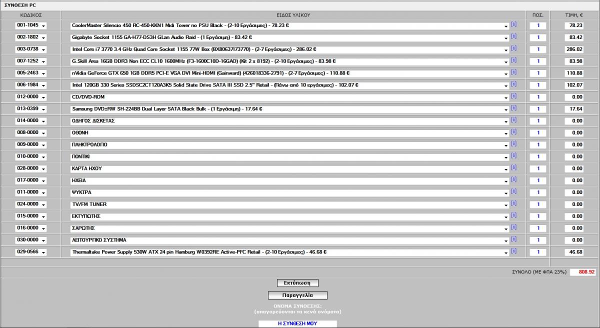

Δεινόσαυρος Δημοσ. 19 Δεκεμβρίου 2012 Δημοσ. 19 Δεκεμβρίου 2012 Δες το παρακάτω αν θέλεις: Από κατάστημα στη Θεσσαλονίκη, visionstudio, (σου το στήνουν δωρεάν) + αυτόν τον ssd: http://www.visionstudio.gr/prodinfo.asp?id=29500&cat=6&sub=318&pmanuf=undefined&sort=undefined&step=2 2

Δεινόσαυρος Δημοσ. 19 Δεκεμβρίου 2012 Δημοσ. 19 Δεκεμβρίου 2012 Δεν σου τα παν καλά τότε... Ωστόσο θα προσπαθήσω για τα 800+, τα 500 ξέχασέ τα. Δες το παρακάτω + αυτόν τον δίσκο: http://www.visionstudio.gr/prodinfo.asp?id=27534&cat=6&sub=12&pmanuf=undefined&sort=undefined&step=undefined Παρακάτω δεν πάει, κάνε υπομονή να συγκεντρώσεις το ποσό. Προσωπικά εκτιμώ ότι τα 400+ ευρώ της πρώτης σύνθεσης αξίζουν και με το παραπάνω.
