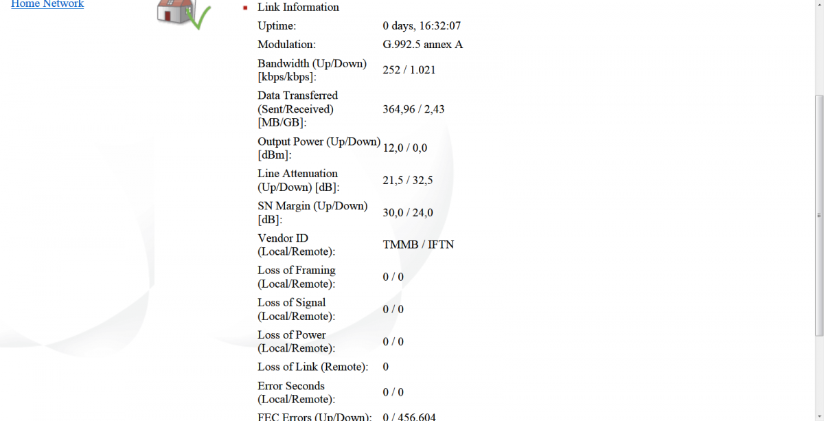

poulinos Δημοσ. 23 Δεκεμβρίου 2012 Δημοσ. 23 Δεκεμβρίου 2012 μεσα στο μενου καπου σε καποιο υπομενου.αναλογα το ρουτερ .αν ειναι Thomson ειναι 192.168.1.254 broadband connection και μετα dsl connection και πανω δεξια details.
poulinos Δημοσ. 23 Δεκεμβρίου 2012 Δημοσ. 23 Δεκεμβρίου 2012 ναι πραγματι στο 1 Mbit ειναι γιατι και τα margin σου εχουν φτασει πολυ ψηλα.αλλα αν δεν πεφτει το margin δεν νομιζω οτι εχει θεμα η γραμμη.τα χαρακτηριστικα φαινονται μια χαρα.
Γιάννης Platano Δημοσ. 23 Δεκεμβρίου 2012 Μέλος Δημοσ. 23 Δεκεμβρίου 2012 ναι πραγματι στο 1 Mbit ειναι γιατι και τα margin σου εχουν φτασει πολυ ψηλα.αλλα αν δεν πεφτει το margin δεν νομιζω οτι εχει θεμα η γραμμη.τα χαρακτηριστικα φαινονται μια χαρα. Αυτο τους λεω κι εγω αλλα επιμενουν να την ελεγξουν πριν με ξαναβαλουν στο κανονικο προφιλ που ειναι περιπου 8500/1000 Αν αρνηω να ερθουν και εχω προβλημα θα μου πουν οτι εγω εχω την ευθυνη...
