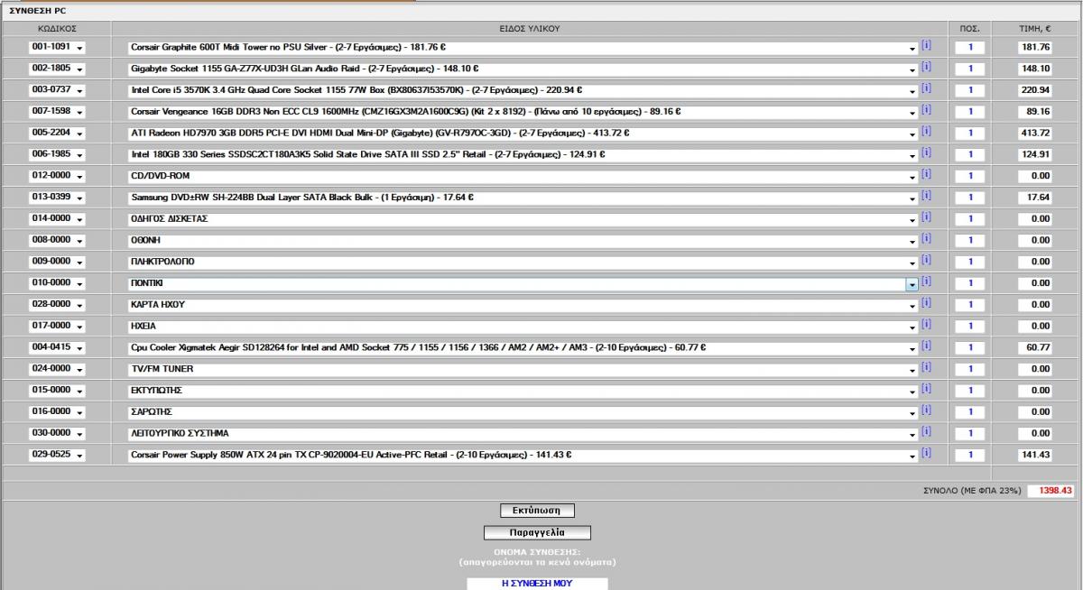

Δεινόσαυρος Δημοσ. 19 Δεκεμβρίου 2012 Δημοσ. 19 Δεκεμβρίου 2012 Για μένα δεν έχει νόημα να περιμένεις με τους υπολογιστές. Ας υποθέσουμε όμως ότι περιμένεις. Ε, όταν πάρεις τους επόμενους θα έχουν ανακοινωθεί οι ακόμα νεότεροι, οπότε φαύλος κύκλος. Και πάλι όμως δεν είπες πόσα χρήματα δίνεις και ποιά είναι η οθόνη σου. Τεσπα, δες το παρακάτω:

whocares Δημοσ. 19 Δεκεμβρίου 2012 Δημοσ. 19 Δεκεμβρίου 2012 Πέρα από την πλάκα. Έχει ανεβάσει τις τιμές το visionstudio ή είναι ιδέα μου;
Δεινόσαυρος Δημοσ. 19 Δεκεμβρίου 2012 Δημοσ. 19 Δεκεμβρίου 2012 Ίδιες τις βλέπω πλην τροφοδοτικού που νομίζω ήταν κανα 20αρικο κάτω.

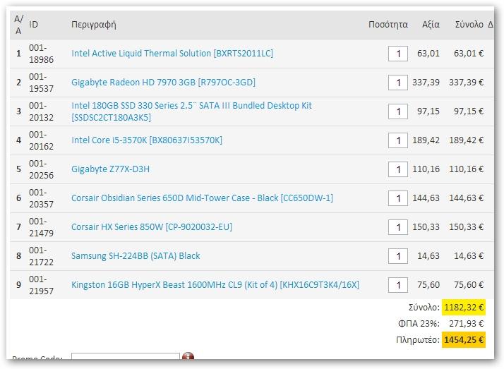

whocares Δημοσ. 19 Δεκεμβρίου 2012 Δημοσ. 19 Δεκεμβρίου 2012 χμ στο λέω καθώς πρόσφατα μου βγήκε πιο φτηνό ίδιο σύστημα απο msystems συγκριτικά με το visionstudio. πχ έχουν διαφορές σε ssd http://www.msystems.gr/index.php?category=2021&product=13962 119 έναντι 125 έχει το 650D το msystems πιο φθηνό από ότι έχει το vision το 600Τ http://www.msystems.gr/index.php?category=1224&product=14089 Με διαφορές σε mobo όπου δεν έχει την UD, case, cpu cooler και psu όπου πήγα στην ΗΧ σειρά. Το 50άρικο το παραπάνω νομίζω το αξίζει.
Δεινόσαυρος Δημοσ. 19 Δεκεμβρίου 2012 Δημοσ. 19 Δεκεμβρίου 2012 Στο 650d έχεις δίκιο, πάντα όμως έτσι ήταν. Σε κάθε περίπτωση το θεωρώ κακή πρόταση για το συγκεκριμένο σύστημα if you know what I mean. Κατά τα άλλα μ αρέσει η σύνθεσή σου. Και με νερό παρακαλώ... Σίγουρα θα το εκτιμήσει ο ts καθώς τον κόβω και δεινό overclocker.
whocares Δημοσ. 19 Δεκεμβρίου 2012 Δημοσ. 19 Δεκεμβρίου 2012 Σε πιάνω, σε πιάνω. Βέβαια μπορεί να πάει και σε υδρόψυξη με πολλά ψυγεία, αντλίες και πολυχρωμα φώτα έτσι δεν είναι; 1
