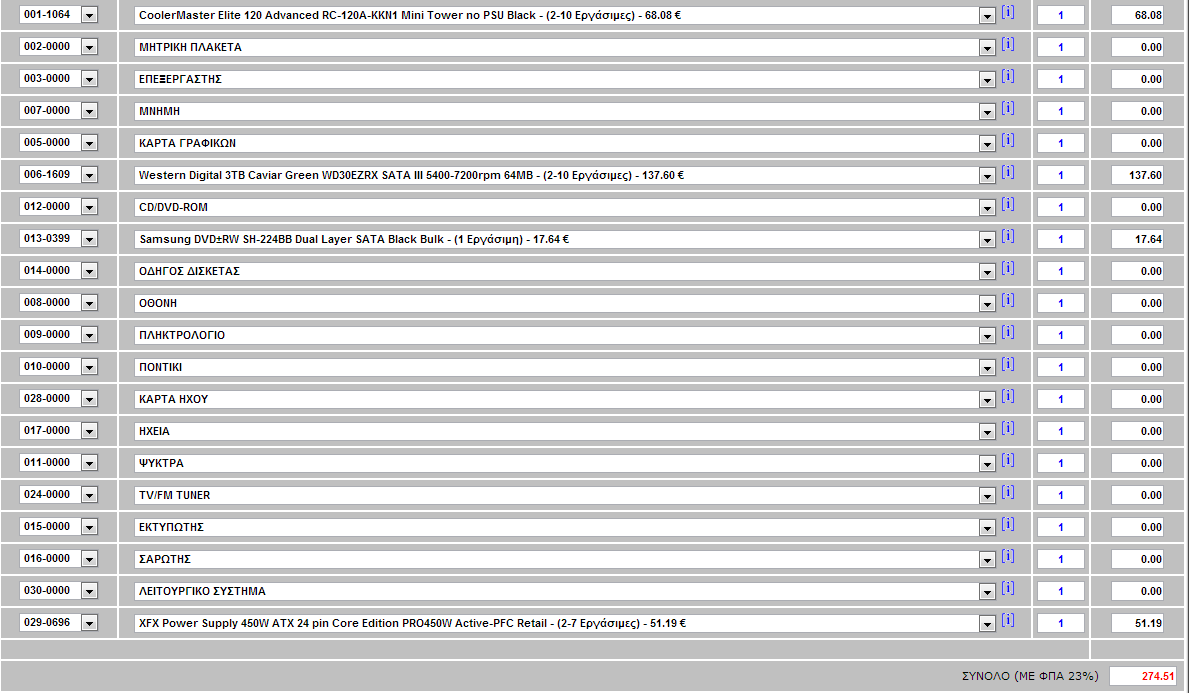

XMorsX Δημοσ. 18 Δεκεμβρίου 2012 Δημοσ. 18 Δεκεμβρίου 2012 Οριστε μια συνθεση με καταλληλο case, μεγαλο δισκο για αποθηκευση ταινιων και ποιοτικο τροφοδοτικο. Μαζι με αυτα: http://www.visionstudio.gr/prodinfo.asp?id=31757&cat=2&sub=382&pmanuf=undefined&sort=undefined&step=undefined , http://www.visionstudio.gr/prodinfo.asp?id=32286&cat=3&sub=383&pmanuf=undefined&sort=undefined&step=undefined συνολο 420 ευρω. 1

XMorsX Δημοσ. 18 Δεκεμβρίου 2012 Δημοσ. 18 Δεκεμβρίου 2012 Μπερδεψα τα links πριν. Τωρα εβαλα ITX. Ουτε αυτη ομως εχει HDMI, οποτε πρεπει να ψαξουμε για αλλη. Επειδη δε το διευκρινιζεις, θελεις mini case ή δεν σε πειραζει αν ειναι Midi? EDIT: Τι insomnia μου κανει κολπα και διεγραψα ολο το post Δε το διεγραψα τελικα, απλως δεν εμφανιζοταν στον υπολογιστη μου. Πριν ψαξω για καταλληλη συνθεση, απαντησε μου στο παραπανω ερωτημα. ΕΔΙΤ2: H Αsrock ΙΤΧ mobo εχει HDMI.

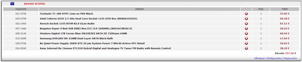

XMorsX Δημοσ. 18 Δεκεμβρίου 2012 Δημοσ. 18 Δεκεμβρίου 2012 Οντως ετσι διορθωθηκε το προβλημα. O δισκος WD ειναι, δε νομιζω πως θα εχει θεματα αξιοπιστιας, ουτε πιστευω πως θα εχει θεμα στις επιδόσεις του υπολογιστη. Σε αυτην την τιμη δεν υπαρχει αλλος SATA III δισκος με αναλογη χωρητικοτητα, εκτος και αν μου διεφυγε της προσοχης. Σχετικα με το κουτι πραγματι χρήζει διευκρίνησης.
whocares Δημοσ. 18 Δεκεμβρίου 2012 Δημοσ. 18 Δεκεμβρίου 2012 To ότι είναι sata3 και μηχανικός, πραγματικά δε μου λέει τίποτα απολύτως. Το ότι είναι WD επίσης δε μου λέει κάτι. Γενικά σε δίσκους μεγάλης χωρητικότητας κρατάω πάντα μικρό καλάθι, ακόμα.
XMorsX Δημοσ. 18 Δεκεμβρίου 2012 Δημοσ. 18 Δεκεμβρίου 2012 Υπαρχει αυτο το review απο Anandtech: http://www.anandtech.com/show/3981/western-digital-caviar-green-3tb-and-my-book-essential-3tb-drives-reviewed , στο οποιο ουσιαστικα δεν βρισκουν αλλο ελάττωμα περα απο τις χαμηλες επιδόσεις.

XMorsX Δημοσ. 18 Δεκεμβρίου 2012 Δημοσ. 18 Δεκεμβρίου 2012 To κουτι που εβαλα ειναι αυτο: http://www.visionstudio.gr/prodinfo.asp?id=30615&cat=1&sub=undefined&pmanuf=undefined&sort=undefined&step=undefined Κομψο μου φαινεται.
veider Δημοσ. 18 Δεκεμβρίου 2012 Μέλος Δημοσ. 18 Δεκεμβρίου 2012 To κουτι που εβαλα ειναι αυτο: http://www.visionstudio.gr/prodinfo.asp?id=30615&cat=1&sub=undefined&pmanuf=undefined&sort=undefined&step=undefined Κομψο μου φαινεται. Σουπερ ειναι! για να μη κανω καμια βλακεια, για motherboard κοιτάω ΜΟΝΟ οτι ειναι microATX σωστα?
XMorsX Δημοσ. 18 Δεκεμβρίου 2012 Δημοσ. 18 Δεκεμβρίου 2012 Σουπερ ειναι! για να μη κανω καμια βλακεια, για motherboard κοιτάω ΜΟΝΟ οτι ειναι microATX σωστα? Οχι, πρεπει να ειναι mini-ITX.
veider Δημοσ. 18 Δεκεμβρίου 2012 Μέλος Δημοσ. 18 Δεκεμβρίου 2012 Οχι, πρεπει να ειναι mini-ITX. Να σαι καλα
