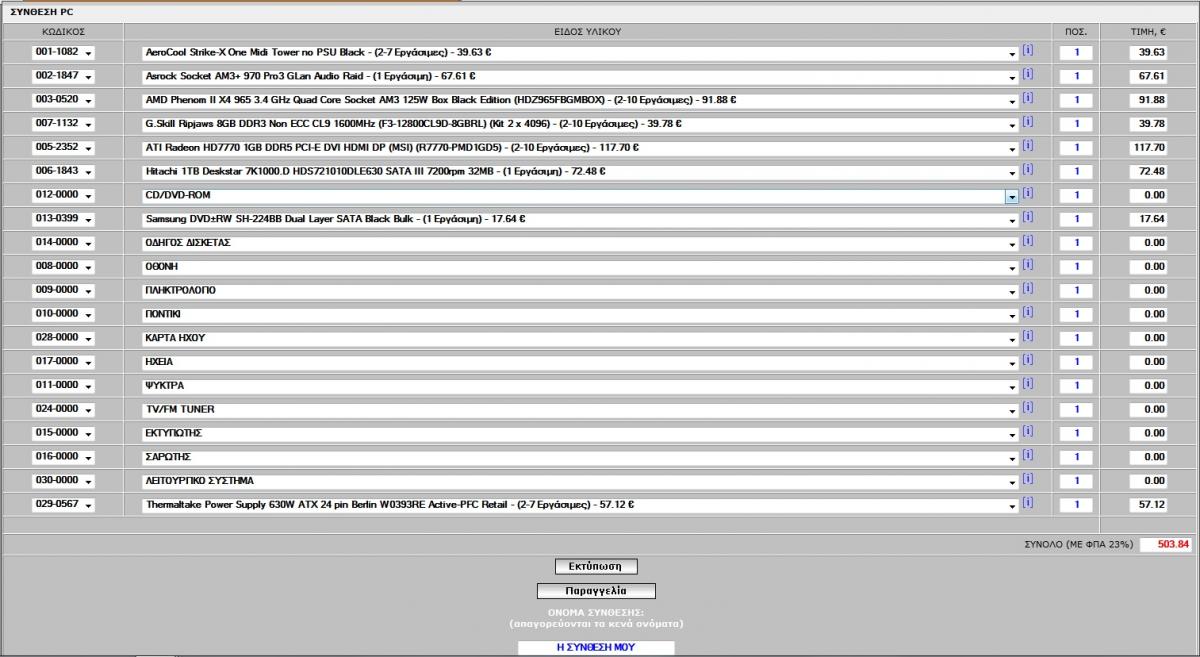

Δεινόσαυρος Δημοσ. 17 Δεκεμβρίου 2012 Δημοσ. 17 Δεκεμβρίου 2012 Πουλάει Pc ο Σκλαβενίτης? Το παρακάτω είναι το καλύτερο που μπορείς να πάρεις στα λεφτά σου για gaming και θα πάιζεις πολύ ικανοποιητικά. Yπολόγιζε και 15 με 20 ευρώ μεταφορικα. Αν είσαι απο Αθήνα και σε βολεύει κάποιο συγκεκριμένο κατάστημα πες το να δούμε τι μπορεί να γίνει. 1
giokou Δημοσ. 17 Δεκεμβρίου 2012 Δημοσ. 17 Δεκεμβρίου 2012 Α καλά, λάθος όλα τα links μου βγήκανε! Δε πειράζει σχεδόν ίδια σύνθεση με του Δεινόσαυρου ήταν κατά 90%!, απλά ήταν από μαγαζιά της Αθήνας. * Ένας ssd 60άρης πιστεύω αξίζει την υπέρβαση, αλλά εσύ θα κρίνεις.

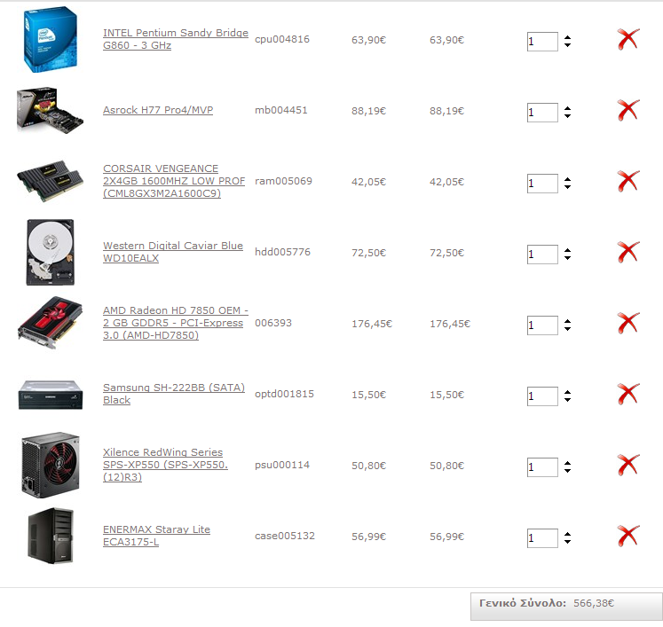

XMorsX Δημοσ. 17 Δεκεμβρίου 2012 Δημοσ. 17 Δεκεμβρίου 2012 Οριστε και μαι προταση απο digital master, με καλυτερες επιδόσεις στα games απο τις προηγουμενες στα 560 ευρω http://www.digital-master.gr/el-gr/ :
Δεινόσαυρος Δημοσ. 17 Δεκεμβρίου 2012 Δημοσ. 17 Δεκεμβρίου 2012 Ωραία η σύνθεση του XmorsX. Άλλαξε μόνο το τροφοδοτικό με το FSP hexa 500 που είναι καλύτερο. 1
trek Δημοσ. 17 Δεκεμβρίου 2012 Δημοσ. 17 Δεκεμβρίου 2012 Aπο μένα, κράτα τα υπόλοιπα (οπωσδήποτε και το fsp hexa αντι του xilence) και απο επεξεργαστή/μητρική κοίτα αυτά -επεξεργαστή http://www.you.gr/b2c_iqshop/b2c/pd.do?pg=E22A8AA8ABAB82F18AA41CC1DE74FFB5&pa=FAECB3F1A917D4448F9D1CFDCEB778E5 -μητρική http://www.you.gr/b2c_iqshop/b2c/pd.do?pg=E2093F73888291F19B8F0014C2625C7B&pa=56CA86ADE52CEF4AADDCE2DEB8D98694 Σαφώς ανώτερο σετ, στην ίδια ακριβώς τιμή. 2
Δεινόσαυρος Δημοσ. 17 Δεκεμβρίου 2012 Δημοσ. 17 Δεκεμβρίου 2012 Στο gaming δεν είναι ανώτερο, το αντίθετο, αλλά έτσι κι αλλιώς δεν θα δει διαφορά με τις κάρτες που μιλάμε και είναι και πιο future proof επιλογή. 1
kogeorge Δημοσ. 17 Δεκεμβρίου 2012 Μέλος Δημοσ. 17 Δεκεμβρίου 2012 Πουλάει Pc ο Σκλαβενίτης? Το παρακάτω είναι το καλύτερο που μπορείς να πάρεις στα λεφτά σου για gaming και θα πάιζεις πολύ ικανοποιητικά. Yπολόγιζε και 15 με 20 ευρώ μεταφορικα. Αν είσαι απο Αθήνα και σε βολεύει κάποιο συγκεκριμένο κατάστημα πες το να δούμε τι μπορεί να γίνει. Σε ευχαριστώ πάρα πολύ. Μου έκανε μεγάλη εντύπωση που μου απάντησες τόσο γρήγορα.. Ο Σκλαβενίτης δεν φέρνει υπολογιστές αλλά ίσως μπορώ να τους πω να τα παραγγείλουν για να τα πάρω από εκεί. Αν αυτό δεν γίνεται από πού θα παραγγείλω τα υπόλοιπα; Από το amazon ;; Ακόμα, έχω ένα lap top hp pavilion dv6. Πόσο λες να πιάνει αυτό; Είναι τριετίας. Ευχαριστώ και πάλι.. Στο gaming δεν είναι ανώτερο, το αντίθετο, αλλά έτσι κι αλλιώς δεν θα δει διαφορά με τις κάρτες που μιλάμε και είναι και πιο future proof επιλογή. Δηλαδή να προτιμήσω την λίστα του ΧMorsX με άλλο τροφοδοτικό;;
