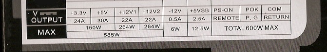

ninos30 Δημοσ. 17 Δεκεμβρίου 2012 Δημοσ. 17 Δεκεμβρίου 2012 @ninos Φιλε μου να ρωτησω μιας και το κατεχεις Το τροφοδοτικο αναφερει 24Α +12V1 & 24A +12V2 Τι ακριβως εννοει με αυτο? Σαν συνολο ειναι 48Α ? Αν από κάτω από τα +12V1/V2 λέει τα Combined Watt που δίνει στην τάση, διαίρεσέ το με το 12 Αυτό ας πούμε δεν δίνει 58 (30+28) αλλά 43 Κι αυτό δεν δίνει 54 αλλά 42
samniotis Δημοσ. 17 Δεκεμβρίου 2012 Δημοσ. 17 Δεκεμβρίου 2012 καμία απο τις 2 φωτό για δές αυτή και πές
Δεινόσαυρος Δημοσ. 17 Δεκεμβρίου 2012 Δημοσ. 17 Δεκεμβρίου 2012 Σ αυτήν την περίπτωση δεν μπορείς να ξέρεις.
ninos30 Δημοσ. 17 Δεκεμβρίου 2012 Δημοσ. 17 Δεκεμβρίου 2012 Δεν λες και ποιο έχεις? Ή βάλε ολόκληρη την φώτο, γιατί την έκοψες? Λογικά όμως δίνει ~36: 585-150 = 435 /12 ~= 36 Το θέμα είναι πως τα δίνει, πότε τα δίνει για για πόση ώρα τα δίνει. Αυτά είναι τα θέματα με NoName PSUs
samniotis Δημοσ. 17 Δεκεμβρίου 2012 Δημοσ. 17 Δεκεμβρίου 2012 Έκοψα την φωτό επειδή μαζί με το 600άρι πιο πάνω είχε και τα spec απο τα άλλα 3 της σειράς (400,460,500) Το τροφοδοτικό είναι το Deer 600W *και πρίν ακούσω τα σχολιανά μου για την επιλογή να πώ ότι ετοιμοπαράδοτα ήταν ή αυτό στα 40€ ή το turboX στα 60€ και χρειαζόταν να στήσω άμεσα το pc για να κάνω δουλειά!
.::NikoS::. Δημοσ. 17 Δεκεμβρίου 2012 Μέλος Δημοσ. 17 Δεκεμβρίου 2012 Δεν λες και ποιο έχεις? Ή βάλε ολόκληρη την φώτο, γιατί την έκοψες? Λογικά όμως δίνει ~36: 585-150 = 435 /12 ~= 36 Το θέμα είναι πως τα δίνει, πότε τα δίνει για για πόση ώρα τα δίνει. Αυτά είναι τα θέματα με NoName PSUs Γιατί όμως 585-150 και όχι 264+264 το οποίο βγαίνει 528/12=44?
ninos30 Δημοσ. 18 Δεκεμβρίου 2012 Δημοσ. 18 Δεκεμβρίου 2012 Γιατί όμως 585-150 και όχι 264+264 το οποίο βγαίνει 528/12=44?Είπαμε όταν η 12αρα τάση σπάει σε 2 rails (ή περισσότερα) το καθένα από αυτά δεν δίνει την ονομαστική ισχύ που γράφει. Combined (συνδυασμένα) δίνουν λιγότερα. Και 99% των τροφοδοτικών το γράφουν από κάτω (δεν και τις φώτο που έβαλα παραπάνω εγώ) οπότε υπολογίζεις πόσα Α δίνει συνολικά η 12αρα. Όταν δεν το γράφουν (όπως το DEER του φίλου, τα οποία παρεμπιπτόντως είναι ότι χειρότερο δυστυχώς) κάνεις υποθέσεις. Οπότε το εν λόγω λέει max στις 3.3, 5 + 12 = 585 - 150 (3.3+5) = 435. Έτσι το έβγαλα. Και πίστεψέ με είναι ΛΑΘΟΣ αυτός ο υπολογισμός. Είμαι σίγουρος πως το εν λόγω δίνει κάτω από 30A στην 12αρα. Όπως είπα και παραπανω, δυστυχώς είναι από τις χειρότερες επιλογές που μπορούσε να κάνει ο φίλος. 1000 φορές να έπαιρνε το TurboX με τα 60 που είπε, ή 1.000....000 φορές με <60 να έπαιρνε το CX-430 που όλο και κάπου θα το έβρισκε σε ένα Πλαίσιο (ή ένα GX της Coolermaster σε ένα Multirama) 2
