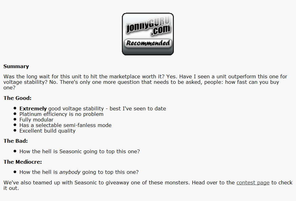

ninos30 Δημοσ. 17 Δεκεμβρίου 2012 Δημοσ. 17 Δεκεμβρίου 2012 @ Orpheas Είναι δυο ιερά τέρατα. Είναι άδικο να μπούμε καν στην διαδικασία να συγκρίνουμε PSUs αυτών των εταιριών. Αυτών και άλλων 2-3 ακόμα (Superflower, Delta, Sirtec και κάποιες άλλες λίγο χαμηλότερα). Απλά εγώ(και όχι μόνο) έχω αδυναμία στα Seasonic. Έτσι για πλάκα θα βάλω ένα απόσπασμα από το review του Χ-Platinum από το site του JonnyGuru που ως γνωστόν είναι αυθεντία στα PSUs: Δες τι λέει στα mediocre/bad http://www.jonnyguru...Story5&reid=264 Πάρε και το αντίστοιχο από το X-GOLD http://www.jonnyguru.com/modules.php?name=NDReviews&op=Story5&reid=235 @Nikos Τηλέφωνα και τέτοια δεν ζητάνε. Διεύθυνση ίσως. Δώσε ψεύτικη αν δεν γουστάρεις. Το μόνο που θα δώσεις σίγουρα σωστό είναι το Όνομά σου, ένα email και το serial Number. Ελπίζω να μην είσαι από αυτούς που υστεριάζουν με τα προσωπικά δεδομένα, αλλά από την άλλη έχουν Φατσοβιβλίο (FB) και εκεί όλα φόρα-παρτίδα (έχω 2-3 τέτοιους κολλητούς, πανάθεμά τους...) To Berlin όχι δεν έχει. Αφού βρήκες το XFX πάρε αυτό. Είναι καλύτερο από το Berlin Σε modular θα πιάσουμε τα ~100. Αν σε ενδιαφέρει, πες μου να σου βάλω δύο τροφοδοτικά 1
