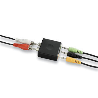

tuning123 Δημοσ. 15 Δεκεμβρίου 2012 Δημοσ. 15 Δεκεμβρίου 2012 Αγόρασα τα ηχεία Logitech Χ-530 5.1 πολύ καλά, ρύθμισα την κάρτα ήχου (on board), απλά έχω μια απορία. Για ποιό λόγο όταν δεν ακούγετε κανονικά και στα 5 ηχεία,? Υπάρχει εξήγηση ή κάτι που μπορώ να κάνω? αν αγορασω καρτα ηχου θα παιζουν σε 5.1 ? αυτος ο ανταπτορας α βοηθησει ?

tuning123 Δημοσ. 15 Δεκεμβρίου 2012 Μέλος Δημοσ. 15 Δεκεμβρίου 2012 Το format ήχου του αρχείου είναι πολυκάναλο; Ή μήπως θέλεις να παίζουν stereo και μπροστά και πίσω; το format ηχου δεν ειναι πολυκαναλο ,αφου παιζω καποιο Mp3 η μουσικη απο το youtube απο κει θα ηθελα να εχω ηχο και στα 5 asrock g31m-s αυτη ειναι η μητρικη μου ,εχω προσπαθησει να κανω ενα καρο ρυθμισεις οταν κανω sound test με κατι ηχους στυλ "μπιπ " κτλ ακουγονται κανονικα δεν εχει θεμα η συνδεσμολογια ,αλλα σε Mp3 ,youtube κτλ εχω εχω μονο σε 2 ηχεια και sub απαντησα και στους δυο
