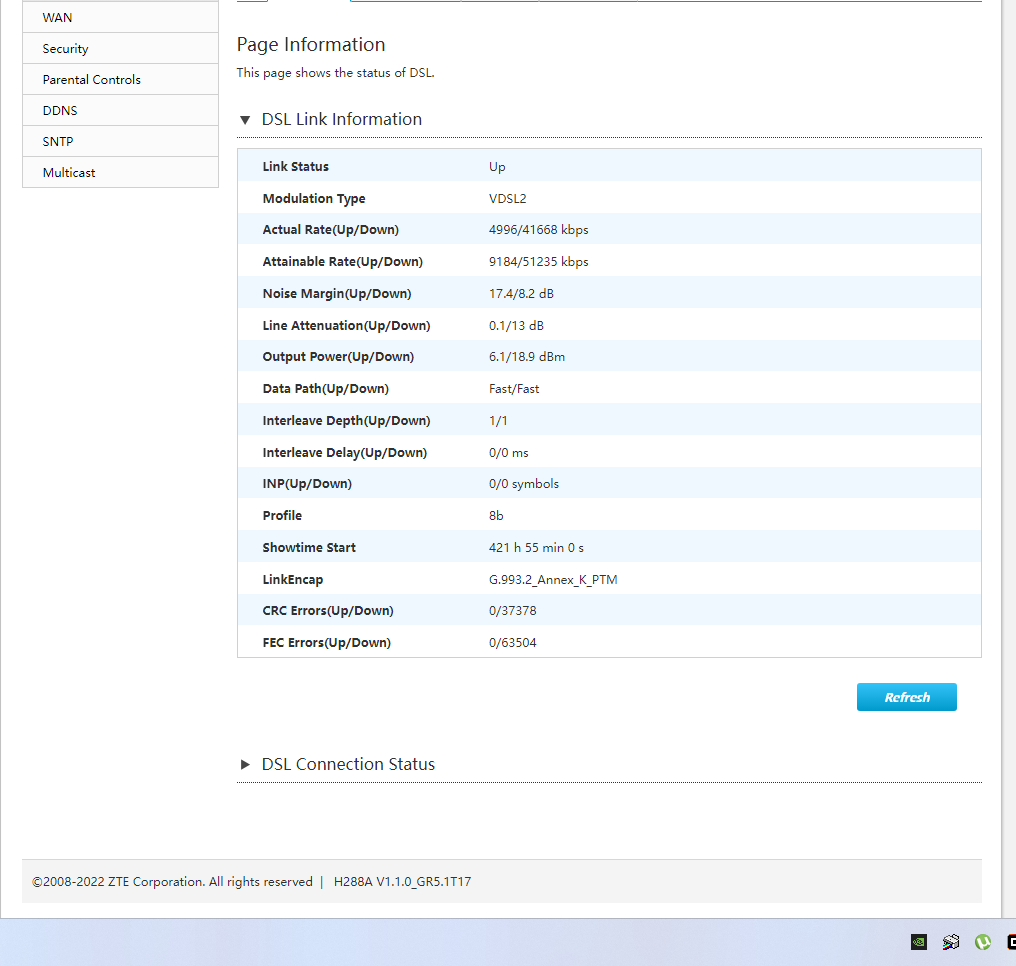

εγω τους ζητησα  να μου ριξουν το snr και μου ειπαν δεν γινεται... ειμαι με χαλκο και μπαινω αυτην την στιμη με  41600 ενω παλαιοτερα εμπαινα με 49700. τωρα τι να τους πω?

με snr 6db και αλλαγή από fast/ fast  σε fast/interleved θα πιάσεις 50αρι και θα μειωθούν τα crc errors ....  μπορείς να το κάνεις μόνος σου σε interleved μέσα από το μενού με κωδικούς root

ναι αλλα θελω fast fast λογω online gaming και θελω χαμηλο ping...

Δεν το ρυθμίζεις εσύ. Είναι ρύθμιση στο προφίλ της πόρτας σου στο DSLAM. Εσύ μπορείς μόνο να το ζητήσεις από τον πάροχό σου να το αλλάξει. Αν είναι σε καμπίνα άλλου παρόχου πάντως, το πιο πιθανό είναι να σου ρίξει άκυρο.
Δεν θα δουλέψει αυτό όταν δεν έχει καν INP ενεργό (0/0 symbols στο screenshot πιο πάνω) και μάλιστα 8b προφίλ, άρα πιθανώς από Α/Κ και όχι καμπίνα. Επίσης, το INP βοηθάει και αυτό στα σφάλματα. Δεν υπάρχει λόγος να το κλείνουμε για το υποδεέστερο Interleaving που προσθέτει και πάντα σταθερό latency.

Σε αυτο το screenshot βλεπω οτι δεν εχει τικαρισμενα ολα τα profile ενω σε εμενα ειναι ολα τικαρισμενα.για ποιο λογο ξερεις?

το προφίλ που έχω είναι 17a τα έχω απενεργοποιήσει για να συγχρονίζει κατευθείαν σε 17a
