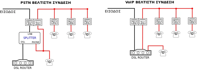

jumber δεν ξερω τι εννοείς αλλα με σπλιτερ σε viop σύνδεση δεν ειναι ο καλύτεροσ τρόπος σύνδεσης.
οπως ειναι στην δεξιά εικονα ειναι το σωστό.

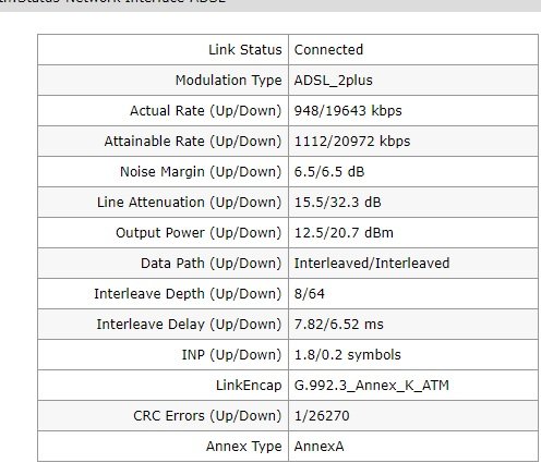

εχω αποσυνδέσεις και πολλά crc εδω και ενα μηνα .. δεν εδωσα πολυ σημασία γτ ειπα θα ειναι παροδικό και θα φτιάξει μονο του..στο ρουτερ όμως δεν ειχα παρατήσει οτι το line attenuation εχει ανέβει απο 15 που ηταν πριν στο 30 😮.,.
τι μπορει να σβένει και ανέβηκε τοσο? μου αλλάξανε ζεύγος και μου βάλανε καποιο σκάρτο? (εγω δεν  εχω ζητήσει κατι τέτοιο παντως..)
να χαλασε το ρουτερ?πρεπει να ερθει τεχνικός για να ζητήσω αλλαγη?(παλιότερα που ειχα αλλάξει δεν ηρθε τεχνικος τωρα δεν ξερω τι γινετε )
η καλωδίωση απο το κουτι του οτε μεχρι το μεσα στο σπιτι εχει αλλαχτεί απο εμενα με καλώδιο utp 5 μετρων δεν νομιζω να εχει προβλημα αυτο γτ το εχω ελέγξει..το καλώδιο αυτο τερματίζει σε μπριζακι rj11 και μετα παει στο σπλιτερ στο ρουτερ κ το τηλέφωνο ..

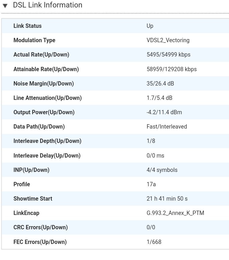

Καλησπέρα θα ήθελα αν μπορεί κάποιος να μου απαντήσει αν βλέπει κάτι λάθος στις μετρήσεις του router μου π.χ noise margin αν είναι φυσιολογικό γιατί έχω θέμα σε streaming μου κολλάει πολλές φορές ενώ αν βάλω ίντερνετ από τα δεδομένα του κινητού με μικρότερη ταχύτητα που έχει παίζει πιο καλά. Σορυ αν είμαι σε λάθος topic ή έχει απαντηθεί πολλές φορές αλλά είδα λίγο τις αναλύσεις για noise margin κτλ και δεν έβγαλα κάποια άκρη.

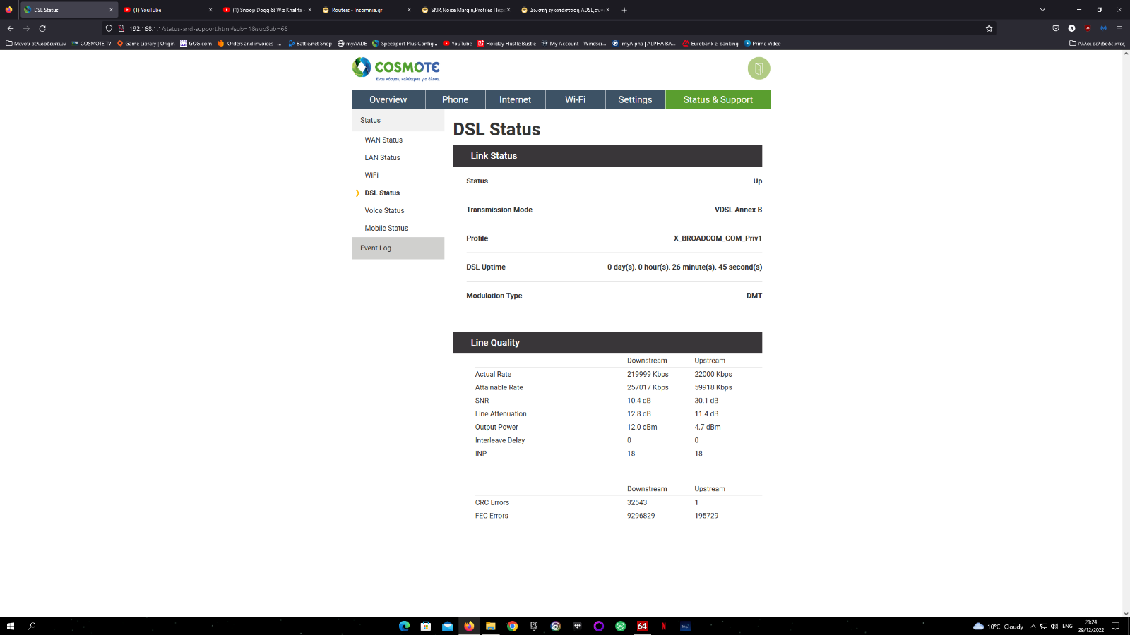

Τη βοηθεια σας γιατι θα το πεταξω απο το παραθυρο.....σε γραμμη 200 χωρις προβληματα μεχρι πριν 5 μερες ,οπου αρχισαν οι αποσυνδεσεις....απειρες μεσα στη μερα....μπορει ανα 5 λεπρο...30λεπτο....3ωρο....και εικονα των στατιστικων παρακατω.Ηρθε τεχνικος....αλλαξε απερχομενο....για κανα 5λεπτο που ειχε το διαγνωστικο δεν εγραφε σφαλματα αλλα μολις καθισα ενα μισαωρο ξαναρχισαμε.......εχετε ιδεα τι γινεται??? Εχω το speedport plus 2
20 λεπτά πριν, generalb31 είπε
VDSL έχεις? Εκανες εργασίες, πηραξες τπτ καλώδιο ρουτερ, Τηλεφώνου τις τελευταίες 5 μερες με αποτέλεσμα να βγάζει η γραμμή προβλήματα?
Δοκίμασες με αλλο ρουτερ?
Μήπως έβρεξε γτ υπάρχουν προβλήματα οταν βρέχει στις γραμμές.. (Εχουμε και σεισμούς τωρα btw)
Δοκίμασε με αλλο ρουτερ βαλτο στην πρώτη πρίζα απευθείας δλδ το καλώδιο που ερχετε στο σπίτι αν δουλέψει καλός..
Μετα δοκιμάζεις στον κατανεμητη βάζεις ρουτερ εκει αλλα ειναι μπέρδεμα πρέπει να βρεις ζεύγος και θέλει καο παροχή ρεύματος το ρουτερ.. Αν ομως και στον κατανεμητη εχεις προβλήματα τοτε το θέμα είναι του παροχου στο dslam η του ΟΤΕ(για τον χαλκο αλλα εσυ έχεις οτε πάροχο) .. Ξανακάνεις αίτημα και περιμένεις.
