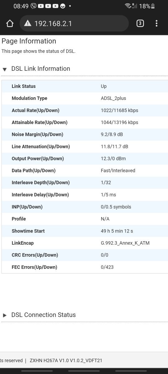

Οι δοκιμές στο speedtest γίνονται από το συγκεκριμένο κινητό και χωρίς καθόλου σχεδόν σήμα στο WiFi όπως φαίνεται στο screenshot; Η γραμμή πάντως δεν έχει θέμα, τα στατιστικά φαίνονται μια χαρά.
Το wifi είναι 5g και πιάνει το ίδιο στην απόσταση που είμαι κι ας πάω πιο κοντά. Μου βγάζει ταχύτητες Ethernet
Το θέμα μου είναι όπως είπα ότι στο προηγούμενο σπίτι έπιανε 95 mbps κατέβασμα και τώρα πιάνει αρκετά χαμηλότερα και που κ που όπως είπα βγάζει 0.02 mbps

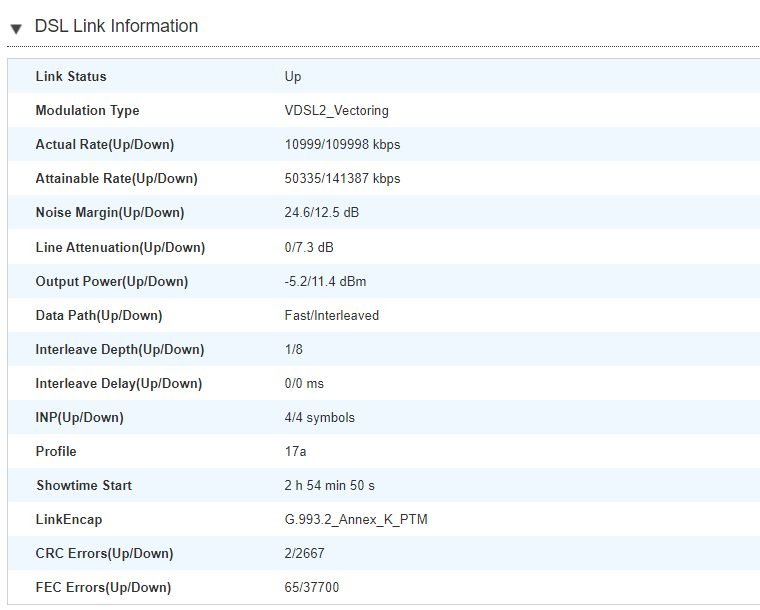

Πως βλέπετε τα στατιστικά της γραμμής μου ;;
Παίρνει βελτίωση με εύκολα βήματα ;;
Υπάρχει καθυστέρηση στην πλοήγηση, είτε βρίσκομαι δίπλα στο h267a είτε 15 μέτρα παραπέρα

Το adsl φταίει.....

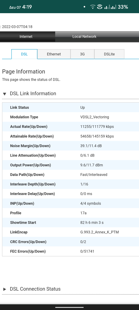

Καλησπέρα αυτά είναι καλά για cosmote 50 άρα ? Πιάνω 24 σε speedtest
Με καλώδιο δοκιμάζεις ή wifi;
Το ftp του οτε με πόσα κατεβάζει;

Η συγκεκριμένη γραμμή είναι μόνο για τον σταθερό μου , με ethernet

Κατεβάζει 3.1 και πάει 3.3 και ανεβοκατεβαίνει

Τουλάχιστον κατεβάζει ανάλογα με το κλείδωμα.
Αν μπορείς κούμπωσε το ρουτερ απευθείας στο ζεύγος του οτε στη ρεγκλετα στον κατανεμητή του κτηρίου και δες εκεί πόσο κλειδώνει και πόσο κατεβάζει. Αν έτσι πιάνεις παραπάνω, έχεις θέμα με την κάθετη καλωδίωση.
Επίσης βάλε το ρουτερ στην κεντρική πρίζα και θα σου πρότεινα κιόλας να την απομονώσεις, δλδ να αποσυνδέσεις όλες τις άλλες τηλεφωνικές του διαμερίσματος.
