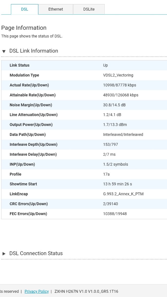

Καλημέρα, είμαι πελάτης νοβα τον τελευταίο 1.5 χρόνο 100ρα και το τελευταίο 3μηνο η ταχύτητα έχει πέσει αισθητά. Από εκεί που κλειδωνε στα 110 πλέον είμαι μεταξύ 83-90. Δεν μου το δηλώνουν βλάβη γιατί πρέπει να πάει κάτω από 70 όπως λένε. Όπως επίσης θεωρούν από νοβα ότι δεν είναι θέμα ρουτερ, έχω το h267n από Ζτε. Δεν θεωρώ με αυτό το noise margin πως πρέπει να έχω θέμα. Αν μπορεί κάποιος περισσότερο γνωστής να βοηθήσω παρακαλώ.
FTTH ειναι φίλε μου; Γενικά βλέπω πολλά CRC, ειδικά αν ειναι πάνω η σύνδεση εδω και λιγες ώρες απο την στιγμή του screenshot

Η FTTH δεν έχει συγχρονισμό/στατιστικά/errors κλπ στο router. VDSL είναι.

Τότε πολλά CRC δεν έχει μαζέψει σε 14 ωρες;
Είναι αρκετούτσικα, αλλά το πρόβλημα δεν είναι αυτό. Εδώ και μήνες έχει πέσει ο συγχρονισμός κοντά στα ~80 Mbps σε ορισμένους συνδρομητές Forthnet με 100άρα από καμπίνα ΟΤΕ ενώ έχει ανέβει αδικαιολόγητα το SNR Margin (εδώ είναι στα 14 dB) ακόμα και σε γραμμές με μηδενικά λάθη. Απ' όσο ξέρω δεν έχει βγάλη κανείς άκρη με αυτό το θέμα...

Να σημειωθεί πως μέχρι την περασμένη εβδομάδα με τις βροχές ήμουν γύρω στο 93-98.Αλλα η νοβα για να τσεκάρει την γραμμή τεχνικός έξω από το σπίτι θέλει 20 ευρώ το οποίο είναι κοροϊδία. Έχω δοκιμάσει τα πάντα από εσωτερική καλωδίωση να δω μήπως φταίει κάτι σε εμένα, το μόνο που μπορώ να δοκιμάσω ακόμα είναι να κουμπώσω ρουτερ κατευθείαν έξω. Τώρα είναι οι απορίες μου είναι οι εξής :
1 είναι από αυτούς το θέμα?
2 με άλλαξαν πόρτα στην καμπίνα?
3 η κάνει νούμερα το ρουτερ(h267n)

Ο τεχνικός της nova θα ερθει θα τσεκαρει μεσα, αν δεν εχεις εσωτερικο πρόβλημα τότε δίνει τη βλαβη στον ΟΤΕ και αυτοι κάνουν τα υπόλοιπα. σε αυτη την περίπτωση δεν πληρώνεις 20 ευρώ. ΟΜΩΣ για να ερθει η nova πρέπει να έχεις αποσυνδέσεις αρκετές και ταχύτητα κάτω από 70.
αν τους πεις ότι έχεις πολλά crc θα σου πουν ότι φταει ο χαλκός. όμως με τα πολλά crc δεν εχεις καλή γραμμή.
Τρόπος για να εχεις αποσυνδέσεις υπάρχει.....
Σε εμένα μετα από πολύ καιρό ήρθε συνδυαστικό με nova kai ote ( ο τεχνικός της nova φίλος καλός) . Μου αλλάξανε πόρτα και πλέον έχω, παρόλο που ειμαι μακρια απο το dslam , μηδενικά crc errors. Για πολλα χρόνια και με τη 24αρα καιμε την 50αρα ειχα πααααρα πολλά crc. Τωρα πως ξαφνικά βρέθηκε λύση ???

Nova κ εγώ τα ίδια εκεί που συγχρονιζε το ρούτερ στα 90 έπεσε στα 80 χωρίς καμία αλλαγή κ πολλές φορές κάνει βουτιές κ μόνο με επανεκκίνηση στρώνει.Εκανα κ αλλαγή ρούτερ κ εκεί τα πράγματα χειροτέρεψαν.

Και εγώ μια από τα ίδια στην περιοχή της νέας Φιλαδέλφειας.  ακόμα χειρότερα εγώ από 78 έχω πέσει στα 72-74 αλλά έχω βαρεθεί και εγώ πλέον να ασχολούμαι μαζί τους  αφού δεν βγάζω άκρη. Την τελευταία φορά που ήρθε τεχνικός έκανε μόνο έλεγχο στην είσοδο την πολυκατοικίας μέσα στο σπίτι ούτε καν έκανε έλεγχο και πλήρωσα το 20€. Απλά περιμένω να λήξει το συμβόλαιο να πάω κοσμοτε.
ΥΓ. Από όταν έβαλα 100 νόβα η μεγαλύτερη ταχύτητα που είδα στον ρούτερ ήταν τα 82.

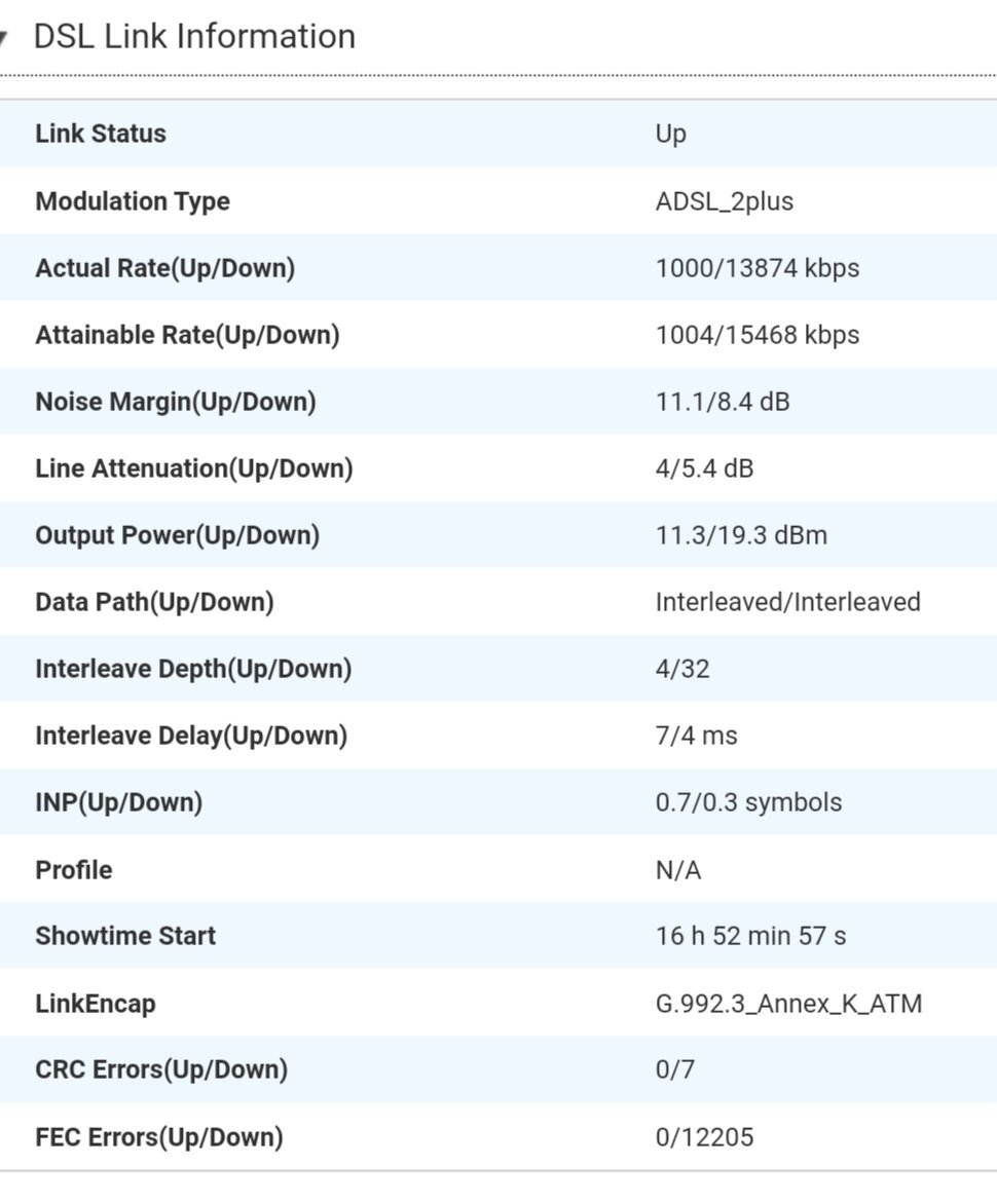

Καλησπέρα παιδιά,
Μπορείτε σας παρακαλώ να ρίξετε μια ματιά στα στατιστικά της σύνδεσης μου μπας και υπάρχει η δυνατότητα να κάνω κάτι να βελτιώσω την ταχύτητα?
Ευχαριστώ πολύ
Για adsl μια χαρά είσαι . Μια φίλη περιοχή Νέα Ιωνία πιάνει 8.

Πήγα και πήρα από ένα κατάστημα νόβα το καινούργιο μόντεμ που δίνουν το Huawei και η ταχύτητα πλέον έχει ανέβει στα 92-93. Επίσης με το h288a μετα το firmware update version t16 η ταχύτητα είχε ανέβει στα 86. Γενικά το Huawei συγχρονίζει πολύ καλά σε 100αρα σύνδεση εκεί που παρατηρούνται και τα πιο πολλά προβλήματα.
