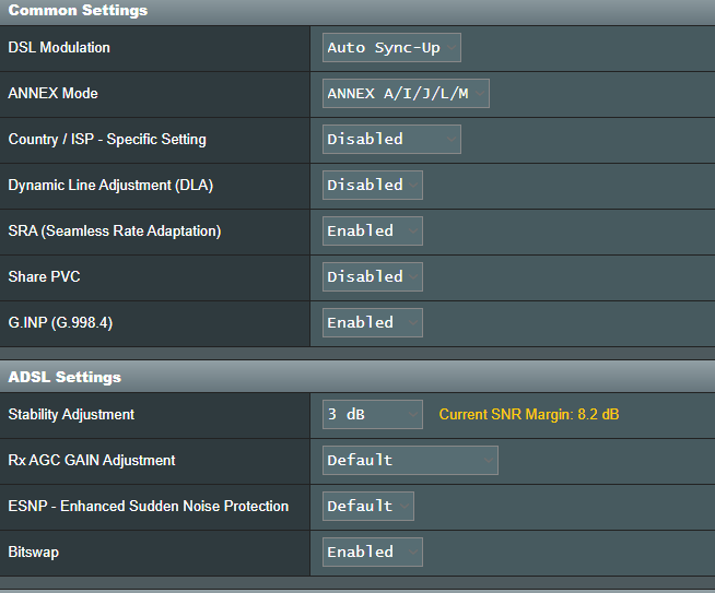

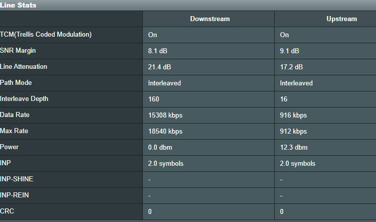

Θα ήθελα μια βοήθεια. Μονοκατοικία με wind adsl2.
Βλέπω από τα στατιστικά ότι το snrm το έχουνε στο 8.2. Εγώ μέσα από το ρούτερ το πήγα 3. (εικόνα)
Μίνι ιστορικό:  - Με τη wind κατέβαζα (μέσω speedtest) στα 10. Κάποια μέρα μου κάνανε πρόταση για vdsl, δεν δέχθηκα.
- Κορονοϊός και έβλεπα με μετρήσεις τιμές από 6 έως 8. Από το Φεβρουάριο επανήλθε στα 10 ξανά. Αντικατέστησα το πολύ παλιό ρούτερ zte με ένα asus και είδα 2++mbps πάνω. 12.6!! Ρύθμισα όλες τις συσκευές και πραγματικά χάρηκα με αυτή την αγορά.
Έλα που 2 μέρες κράτησε η χαρά και να'με ξανά στα 10 αλλά και 9.
Έκανα αυτές τις ρυθμίσεις που ανέβασα στις εικόνες και έχω πάλι 12.6Mbps μέσω speedtest από το κινητό πάντα με σύνδεση wι-fι στα 5ghz.
Όταν πήρα το ρούτερ το Dynamic Line Adjustment (DLA) το είχε στο enable, και δε μπορούσες να διαμορφώσεις το stability με άλλη τιμή. Το έκανα disable και το έβαλα στο 3.
Τι προτείνετε άλλο να κάνω? Μπορώ να το ανεβάσω και άλλο?

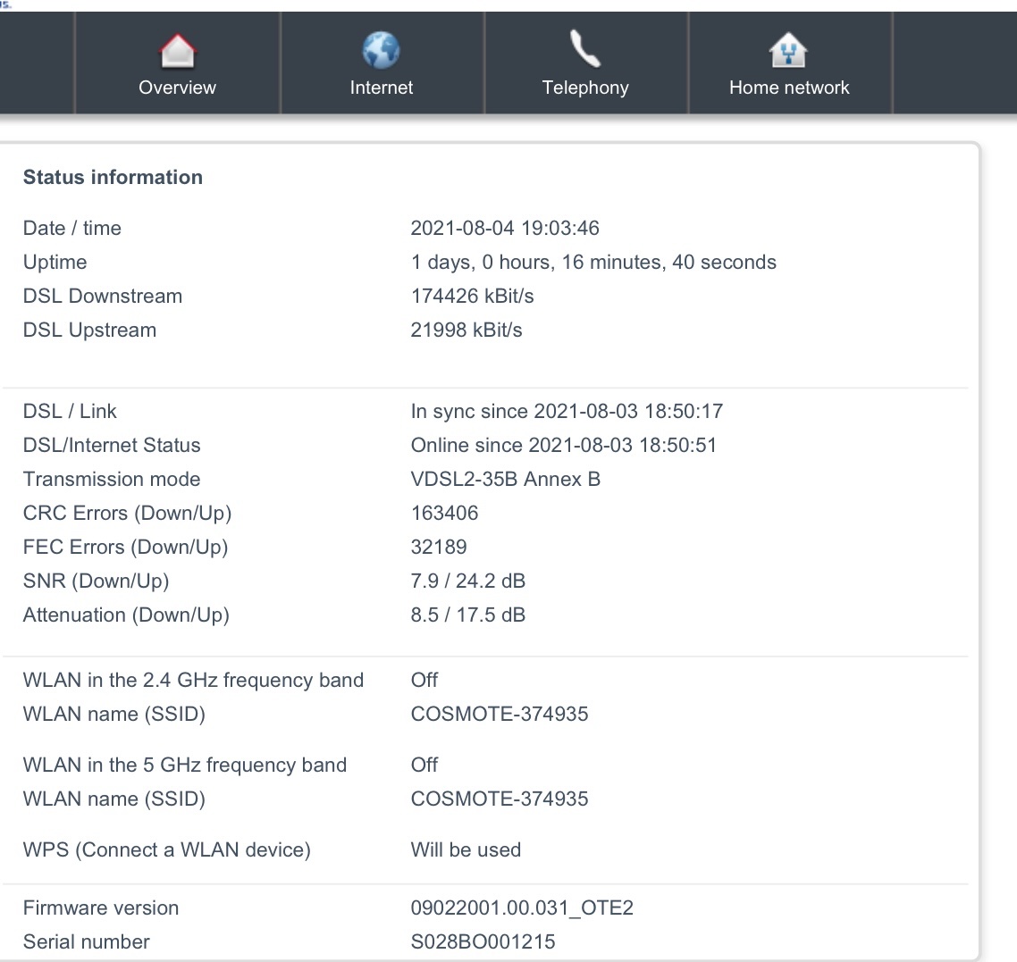

Καλησπέρα η γραμμή είναι 200 cosmote δεν έχω αποσυνδέσεις αλλά η γραμμή μαζεύει παρα πολλά crc και ανεβοκατεβαίνει από 140-190 mbps όπως και το snr από 7,5- 10 το έχω δει Έχει νόημα να τους πω να αλλάξουν το snr μου,ρουτερ είναι το κλασσικο του ΟΤΕ εσωτερική μου καλωδίωση είναι σωστή το θέμα είναι στον ΟΤΕ από το καφαο μέχρι την πόρτα μου μαζεύει σφάλματα!!αξίζει να επένδυσω σε Fritz δείτε και τα στοιχεία της γραμμής
Επεξ/σία από gpapad20
