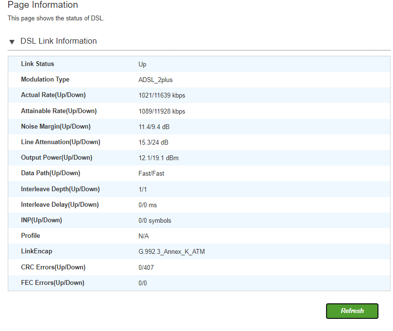

2 hours ago, Nik1239 said:
Να ρωτήσω και εγώ κάτι μήπως και υπάρχει λύση
Πληρώνω 24αρα σύνδεση και πιάνω 10σχεδον download και κοντά 1 upload γίνεται να ανέβουν αυτά τα νούμερα και να έχω καλύτερες ταχύτητες αν γίνεται να πάει στα 20 download 2 upload ;;
Πρέπει να ανεβάσεις τα στατιστικά γραμμής του ρουτερ σου πρώτα.
  • Απαντ. 1,1k
6 ώρες πριν, Nik1239 είπε
Αυτό;
Δεν νομίζω να πάει παραπάνω. Λογικά τα υπόλοιπα παιδιά θα ξέρουν καλύτερα, αλλά εγώ βλέπω ότι απέχεις πολύ από το Α/Κ και η μέγιστη ταχύτητα που μπορείς να πιάσεις στο download είναι 11.9... Τώρα αν κάνω λάθος, σίγουρα θα υπάρχει και κάποιος πιο ειδικός εδώ μέσα να σε βοηθήσει! :)
1 ώρα πριν, adsl2+ είπε
Να ζητήσεις να σου κατεβάσουν το noise margin σε 6 db από 9,4 db
Αυτοί οι αριθμοί γίνεται να αλλάξουν αν βάλω πχ 50αρα γραμμή την σηκώνει;
Αν υπάρχει vdsl καφάο στην γειτονιά σου άνετα θα έχεις 50αρα ταχύτητα χωρίς να αλλάξει το  noise margin. Αν τώρα είσαι στον cosmote με adsl γραμμή, αυτοί δεν αλλάζουν το  noise margin στα 6db για να σου ανάβει λίγο η ταχύτητα, προτιμούν τα 9 db για σταθερή γραμμή
Επεξ/σία από adsl2+
13 λεπτά πριν, adsl2+ είπε
Από ότι είδα στην σελίδα της cosmote  για το αν μπορώ να βάλω 50αρα γραμμή βάζοντας το σταθερό μου από ότι μου έβγαλε δεν μπορώ να βάλω πάνω από 24αρα γραμμή
Θα μιλήσω μαζί τους για το αν γίνεται να πάρω τα 24down/up με κάποιο τρόπο ίσως με κάποια αναβάθμιση πακέτου
Συνδέεσαι από dslam εξού και η ταχύτητα που έχεις και είναι φυσιολογική. Απ' ότι φαίνεται -δυστυχώς- δεν έχεις κάποια καμπίνα κοντά σου ακόμη ώστε να συνδεθείς από καμπίνα. Σε αυτήν την περίπτωση θα είχες 27/2,7 (down/up). Δυστυχώς και τηλέφωνο να τους πάρεις δεν θα μπορεί να γίνει κάτι μέχρι να μπει η καμπίνα.
