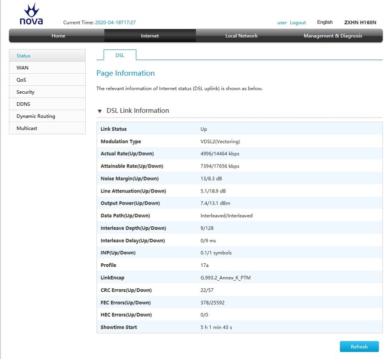

Παιδιά καλησπέρα, θα μπορούσατε να ρίξετε μια ματιά στα παρακάτω χαρακτηριστικά? Πρόκεται για 50άρα vdsl η οποία απ ότι μου χουν πει, όπως εμφανίζεται τώρα είναι στο μάξιμουμ των δυνατοτήτων της λόγω προβλήματος στο δίκτυο το οποίο απ ότι μου έχουν πει δεν σηκώνει διορθώσεις. Οι άνθρωποι της Nova μου είπαν πως έχω δικαίωμα αποχώρησης χωρίς πέναλντι αλλά υποστηρίζουν πως με οποιονδήποτε πάροχο θα έχω το ίδιο θέμα (εν τω μεταξύ μόνο η voda μου δίνει vdsl στην διευθυνσή μου). Με ενοχλεί βέβαια η πολύ χαμηλότερη ταχύτητα  αλλά αυτό που δεν παλεύεται με τίποτα είναι κάτι άκυρα spikes στο ping την ώρα που παίζω (ενώ συνήθως στην dota πχ είναι γύρω στο 60). Ακόμα δεν ξέρω αν φταίει η γραμμή ή το μόντεμ αλλά αν αφήσω ελεύθερα torrent για κατέβασμα η γραμμή μετά από λίγο κρεμάει (συνήθως βάζω ένα όριο λίγο πιο κάτω απ την μέγιστη ταχύτητα που κλειδώνω). Πιστεύετε θα μπορούσα να δω βελτίωση με κάποιο άλλο μοντεμ τουλάχιστον σ αυτά τα 2 θεματάκια?
  • Απαντ. 1,1k
Στις 18/4/2020 στις 5:39 ΜΜ, Ipopotamos είπε
Κοίτα, επειδή και γω είχα το ίδιο θέμα με nova πριν 2 χρόνια και μου έλεγαν τα ίδια, τελικά έφυγα και πήγα Cosmote. Δεν έφτιαξαν εντελώς τα πράγματα, μπορείς δλδ να το δεις και σε προηγούμενα ποστ μου. Δλδ 1 φορά το 6μηνο όλο και κάτι θα μου τύχει, κυρίως γιατί η γραμμή στην περιοχή μου και την πολυκατοικία είναι χάλια,  αλλά σίγουρα δεν έχω τα θέματα της Nova που έκανε συνέχεια αποσυνδέσεις, κλείδωνε στα 3 mbps, ερχοταν ο τεχνικός και έλεγε βλακείες κλπ. Τουλάχιστον τώρα κλειδώνω σε ένα τίμιο 11αρι, όποτε είχα θέμα την άλλη μέρα ήρθε τεχνικός και μάλιστα κατευθείαν στο καφαο και αποσύνδεση να έχω 1 φορά τον μήνα ή το 2μηνο κυρίως λόγω errors που μαζεύονται.

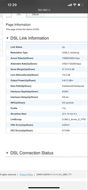

Καλησπέρα στην ομάδα κι ευχαριστώ για τις σημαντικές πληροφορίες που παρέχονται στο φόρουμ γύρω απο τα θέματα του ίντερνετ. Εδώ και 2 εβδομάδες έκανα μετάβαση απο 24αρι σε 100αρι με Forthnet. Αρχικά με την παλιά εσωτερική καλωδίωση (ραζίμ) έλαβα τα εξής (image 1), χαμηλά link informations (actual rate~46000, attainable rate~60000, snr~9.2, line attenuation~8.9).
Έρχεται τεχνικός, μου βρίσκει ότι στον κατανεμητή έρχεται 89516 (χωρίς να μου πει κάτι για μετρήσεις SNR κλπ) κι οτι θα έπρεπε να φτάνει τόσο στο σπίτι-τουλάχιστον-και με παραπέμπει να αλλάξω τη καλωδίωση. Bάζω UTP cat6 (12-15 μέτρα από το κατανεμητή που συνδέεται απευθείας στο ρουτερ) και πράγματι παρατηρώ βελτίωση (image 2), αλλά όχι τη μέγιστη επιθυμητή (actual rate~73907, attainable rate~89844, snr~9.1, line attenuation~5.6).
Το παράδοξο? Κάθε βράδυ μεταξύ 12-12.30 ανεβαίνει ξαφνικά το Noise Margin, με συνέπεια και το attainable rate, οπου με μια επανεκκίνηση του router συγχρονίζω σε actual rate~90+ (93-97), attainable rate~131000, snr~14.6, line attenuation~6.2) (image 3). Εάν το επόμενο πρωί δεν κάνω εκ νέου reboot το ρουτερ, παραμένει κλειδωμένο σε αυτό το υψηλό actual rate,  αλλά με χαμηλό Noise margin φυσικά (~4db). Να τονίσω πως σε μια τέτοια περίπτωση δεν έχω  παρατηρήσει πρόβλημα σταθερότητας με τη σύνδεση, απλά αυξάνονται τα crc errors.
Εδώ και μια εβδομάδα περιμένω τεχνικό από τη forthnet, για 2η φορά, αλλά μου τα λένε περίεργα. Πως σας φαίνεται αυτή η διακύμανση? Πόσο φυσιολογική είναι?
ΥΓ: Το ρούτερ που έχω είναι το ZXHN H267N V1.0 - Συγνώμη για την ανάλυση των φωτογραφιών, καθώς είναι screenshots από κινητό.

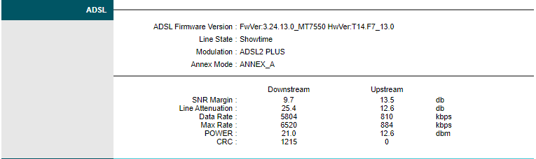

Έχω ADSL2+ 24άρι από Forthnet/Nova. Αφήνω κάτω όλα τα στοιχεία, μήπως δείτε κάτι, που δεν πάει καλά.
https://prnt.sc/tc6cyb
Ευχαριστώ εκ τω προτέρων
